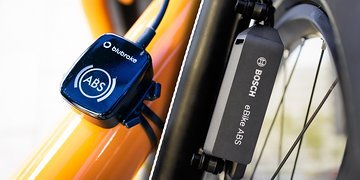

Das digitale Zusammenspiel verschiedener Komponenten eines E-Bike – etwa des Antriebssystems mit einem ABS – ist ein entscheidender Faktor bei der Entwicklung marktreifer Systeme und Fahrzeuge. Sollten sich die Vorwürfe bewahrheiten, könnte dies bedeuten, dass Bosch den einzigen Konkurrenten auf dem aufkeimenden europäischen Markt für ABS an E-Bikes ausgeschlossen hat. Ein solches Verhalten würde den Wettbewerb erheblich verzerren.
Das ist in meinen Augen völliger Blödsinn.
Das ABS hat genau garnichts mit dem Antriebssystem zu tun, außer dass man bei Bosch dessen Anwendersteuerung in die Display-/Motor-Software integriert hat. Eine separate Steuerung wäre problemlos möglich.
Beim Lesen der Schlagzeile hätte ich vermutet es geht um Verträge mit Magura, die es verbieten die entsprechenden Teile an andere ABS Ausrüster zu verkaufen.

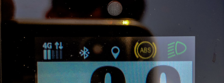

Das blubrake ABS ist ein standalone-System, welches Markenunabhägnig funktionert. Es benötigt aber Strom vom Akku. Und es es hiflreich bis unerlässlich, dass die ABS-Funktion im Display angezeigt wird (und eine Fehlfunktion natürlich auch).
Das Bosch-ABS ist gewiss genau gleich. Aber Bosch hat die Anzeige zum Vornherein in das Display integriert und verhindert die Einspeisung eines Signals eines Drittanbieters (und eventuell auch den Strombezug).
Damit hat Bosch zwei Dinge, die nichts miteinander zu Tun haben, verflochten.
