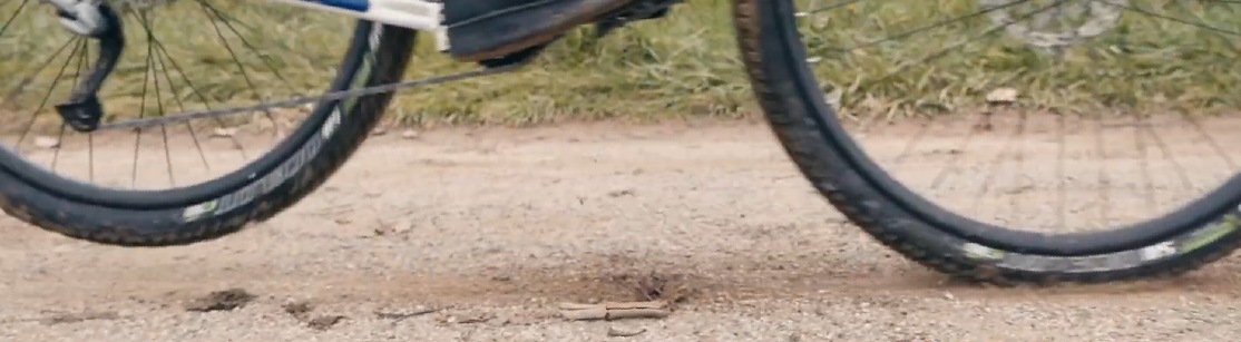

Mich interesssiert nicht, wie das Velo bequem mit ABS ausrollt sondern wie der ABS Regelkreis beginnt, wenn abrupt gebremst wird.
Ich kann mich da nur wiederholen.
Ab einem bestimmten Schlupf wird der Bremsdruck so reduziert, dass sich das Bike unterhalb dieser Schlupfgrenze bewegt bis die Minimalgeschwindigkeit von ca 5 km/h erreicht wird. Druckaufbau und -reduzierung wechselt so schnell, dass man das von außen nicht sehen kann. In der Anfangszeit der ABS am Motorrad waren das 3 -5 Regelimpulse/sek heute sind es über 50.
Genau darum geht es mir.
Wie viele Messpunkte der Sensor pro Sekunde macht ist für mich nicht von Belang, denn der Aktuator ist immer durch die Trägheit des hydraulischen Systems limitiert.
Auf Schotter wird daher das Ansprechen des Regelkreis bei einem Video mit 30 Bilder pro Sekunde bereits sichtbar sein.
Klar wäre eine Zeitlupe mit 60 oder 120fps noch besser, aber für den Anfang begnüge ich mich auch mit weniger für die Einzelbildzerlegung. Nun ahnst Du, worauf ich hinaus will: Überbremst das Velo-ABS auf Schotter zu Beginn oder nicht?
Das eventuelle Überbremsen bis zum nächsten Regelintervall ist nicht von Bedeutung. Die Kürze der Zeit bedeutet für die Fahrstabilität keinen Einfluss. Es wird eher den Bremsweg verlängern als die Fahrstabilität gefährden.
Wobei die Verlängerung des Bremsweges für einen kritischen Bremsvorgang eher hin genommen werden kann als ein blockiertes Vorderrad mir den daraus resultierenden Folgen.

Ob und in welchem Umfang es da ist gilt es noch zu klären.
Bei Geradeausfahrt sehe ich ebenfalls keine Problem - aber ich ziehe die Möglichkeit einer ABS Notbremsung bei Kurvenfahrt in Betracht. Ob das Vorderrad nach einer Blockierung auf Schotter wieder Grip findet und nicht einfach seitlich wegrutscht?
Willst Du damit sagen, dass auf Untergrund mit weniger Grip als Schotter ein ABS wirkungslos ist, weil es eben doch eine längere Blockierung zu Beginn der ABS-Bremsung gibt?
Zur Kurvenfahrt: Der 1. Regelimpuls könnte etwas heftiger ausfallen als die Folgeimpulse. Aber ich gehe im Gelände davon aus, dass es wesentlich unproblematischer ist als auf der Straße wo durch moderne Systeme am Motorrad eine Schreckbremsung in Schräglage kontrolliert wird. Es gibt aber auch dort Testergebnisse wo bei besonders rutschigen Bedingungen der Sturz bei Schreckbremsung in Schräglage nicht verhindert werden konnte.
Ich meinte mit meiner Aussage zu einem zu späten Bremsen auf rutschigem Untergrund, dass ABS keinen Bremsweg herbeizaubern kann. Es wird zwar das Blockieren verhindert aber du kommst zu schnell in der Kurve oder am Hindernis an und dann erwischt es dich dort.
Das ist das Problem welches heute im Straßenverkehr bei winterlichen Bedingungen oft die Allrad getriebenen PKW in Unfälle verwickelt. Der Vortrieb ist besser als bei einer angetriebenen Achse aber der Bremsweg trotz oder gerade wegen ABS länger und schon kracht es.
Die theoretischen Betrachtungen der Grenzsituationen ist sicher sehr interessant aber die problematischen Situationen sind oft viel mehr im Bereich dessen wofür das Sytem gebaut wurde. Besonder kritisch natürlich der Überschlag und das auf der Straße durch andere Teilnehmer ausgelöst, die völlg unvorhersehbar im Fahrweg sind.
