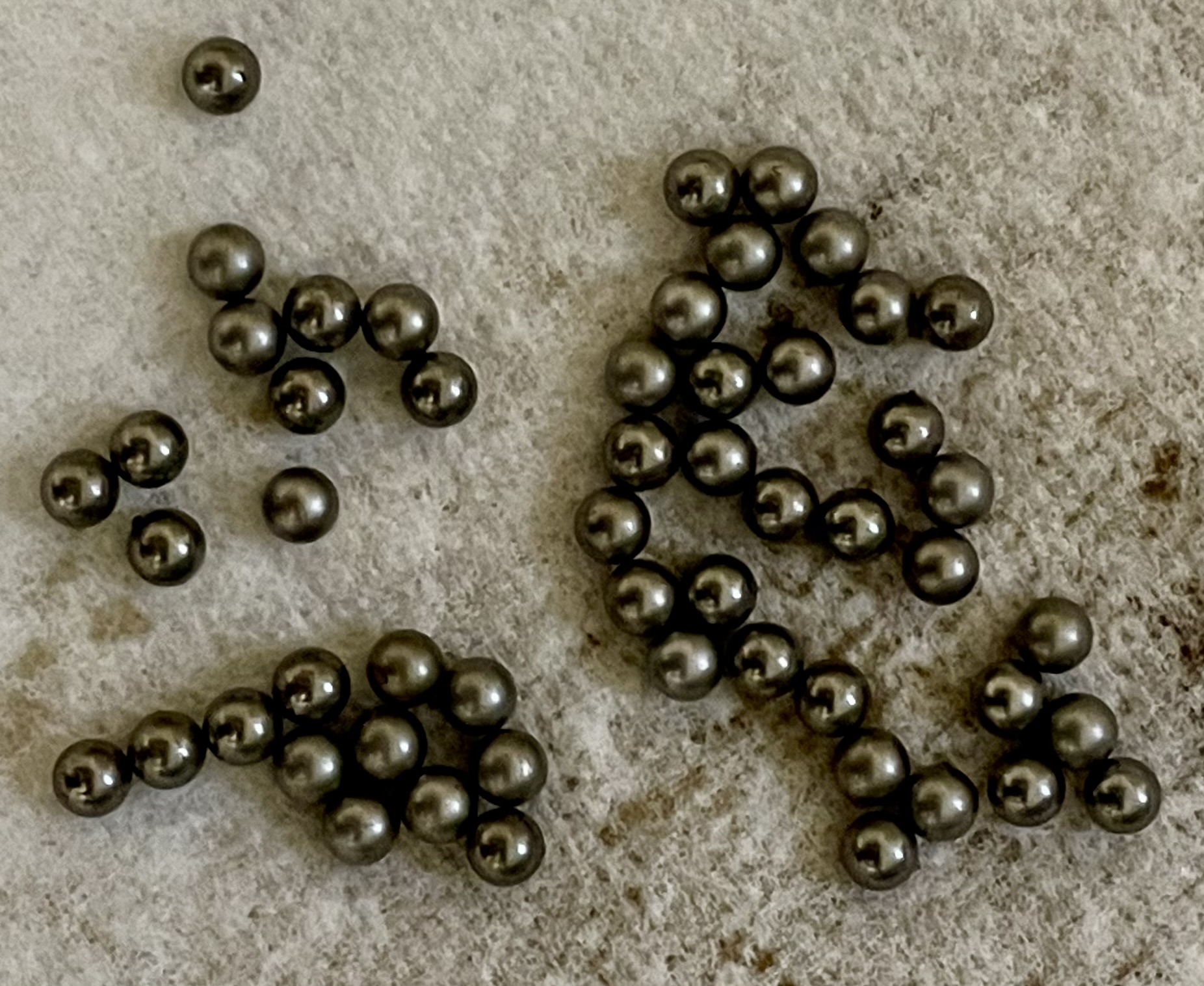

Hallo, ich wollte euch mal zeigen wie sich der o. g. Steuersatz in meinem Orbea Rise geschlagen hat.
Kleine Anmerkung: ACROS verkauft diesen Steuersatz als rostfrei mit ROTEN Dichtungen. Im Rise hat er BLAUE Dichtungen und ist rost….

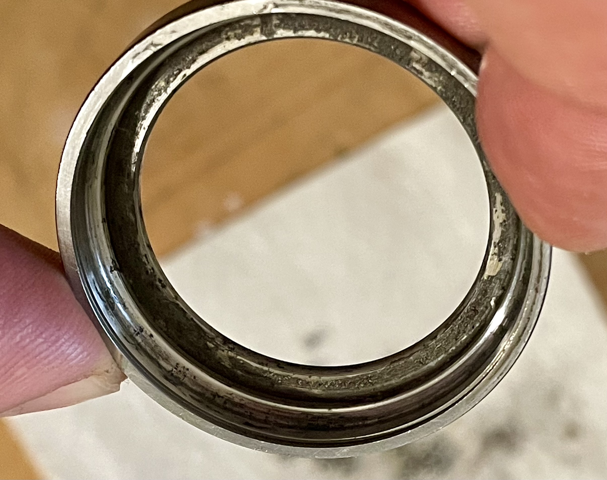

Bilder sagen mehr als Worte. Hier die Einzelteile nachdem ich sie gründlich gereinigt habe:
Re: ACROS: Made in Germany. Ein Steuersatz nach 3200km aus einem Orbea Rise

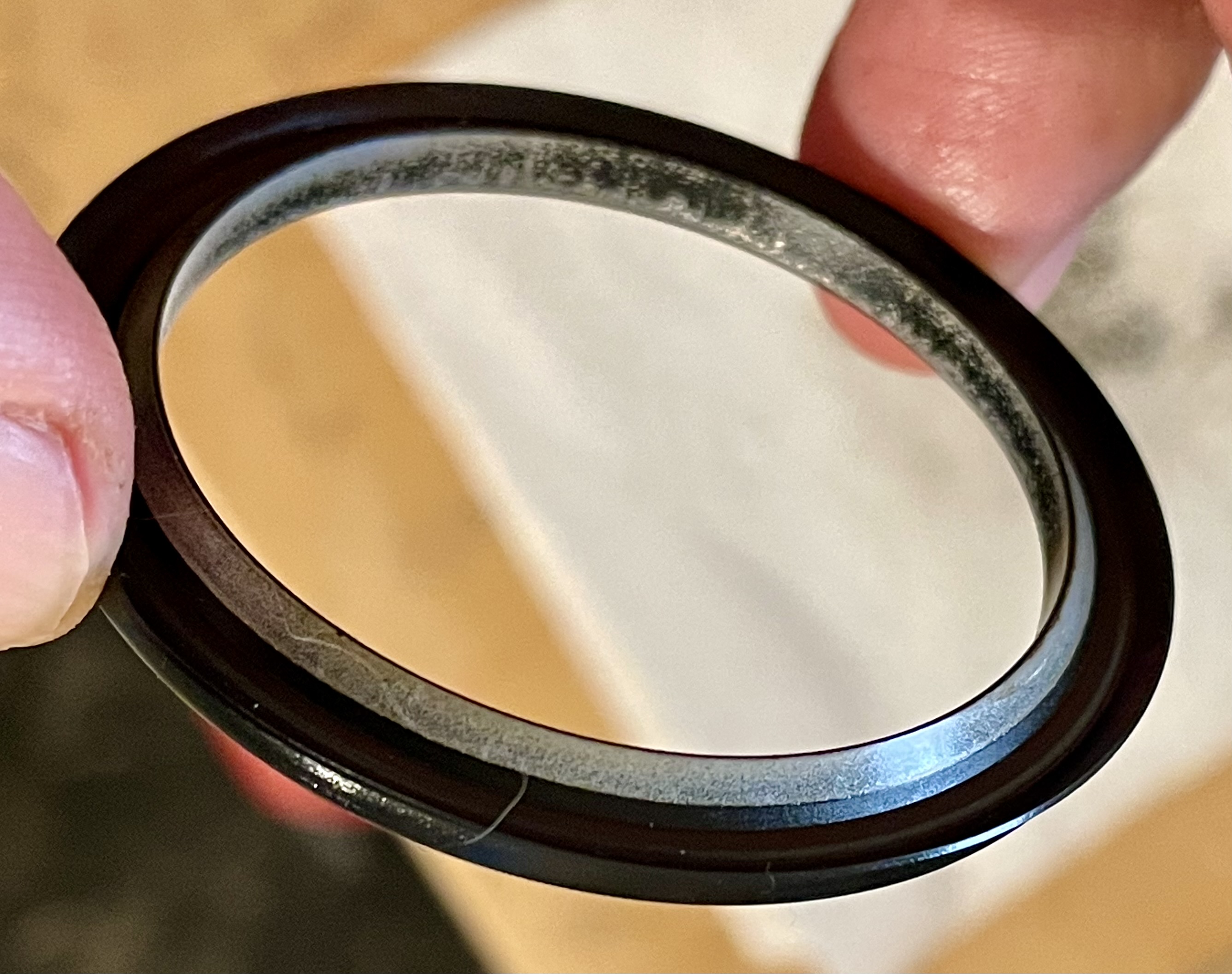

Weiter mit den restlichen Bildern:

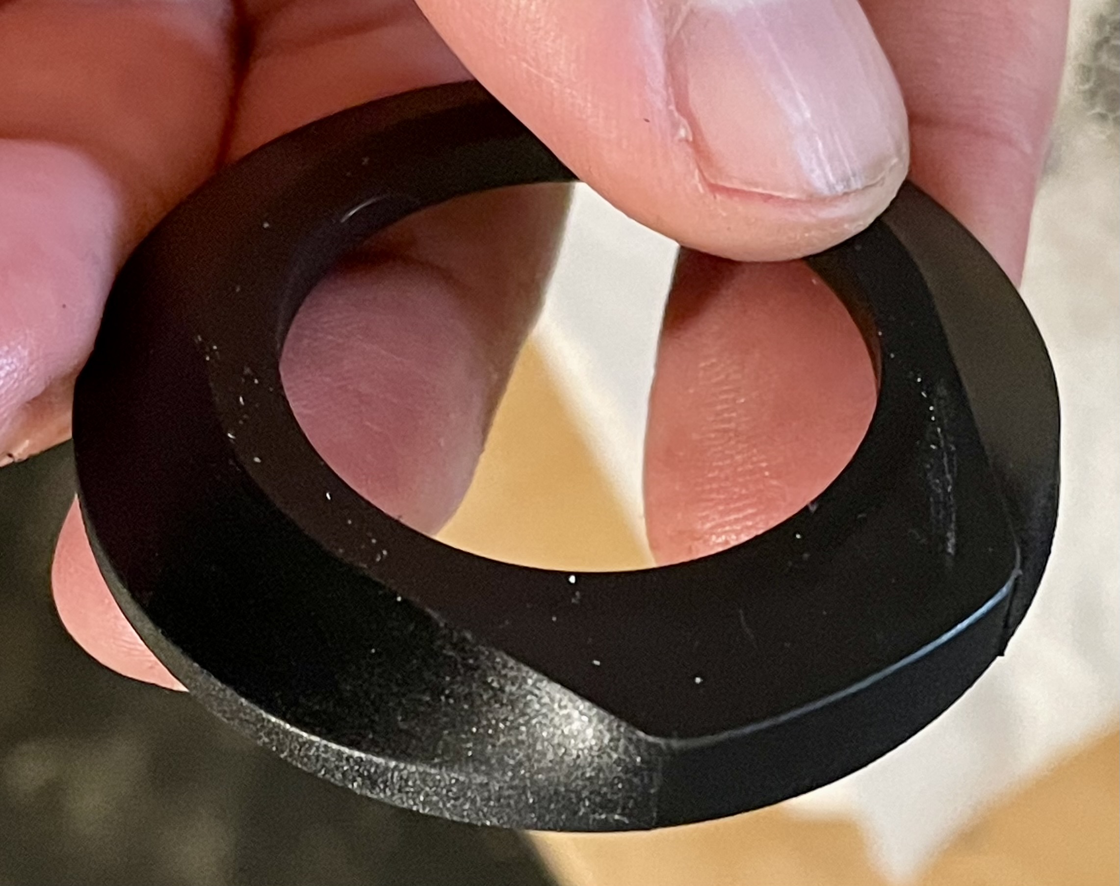

Das letzte Bild zeigt den Abschlussdeckel von Orbea. Den hatte ich modifiziert, weil ich einen Hope-Vorbau mit runden Spacern fahre. Dazu wurde die Nase an der Oberseite des Abschlussdeckels entfernt und plan geschliffen.

Ich hab letzten Herbst einen CC 110 unten verbaut (oben Intend Stiffmaster), nach 500km durch den Winter und ein kleiner Urlaub in Frühling in Finale war in unteren Lager nur noch braune Schleifpaste. Die CC Steuersätze, auch von der Abdichtung finde ich sehr gut, aber auch die brauchen Pflege. Die Lager in FSA davor waren nach zwei Jahren auch durch, die waren aber auch nicht gedichtet wie die CC.
Egal welcher Steuersatz ich ziehe immer schon beim.neuen Bike die Gabel ein Stück aus dem Lenkkopf und packe den Steuersatz oben und unten dick in Wälzlagerfett. Dann baue ich ihn wieder zusammen und wische das überschüssige Fett ab. Wiederholung nach 6-12 Monaten. Die Lagersätze halten bei mir ewig

Was mich am meisten enttäuscht, ist die wirklich miese Fiberglasspannhülse mit der noch mieseren Abdichtungslippe, die daran verklebt oder wie auch immer damit verbunden ist. Auf den Bildern seht ihr ja wie rissig die war.
Moin,
ohne jemandem zu Nahe treten zu wollen, aber ein ganz klein wenig könnte man auch mutmassen, dass die Aheadschraueb sehr ordentlich festgezogen war. Ansonsten erschliesst sich mir der relativ stark deformierte Kunststoffring nicht so ganz. Kann aber täuschen
