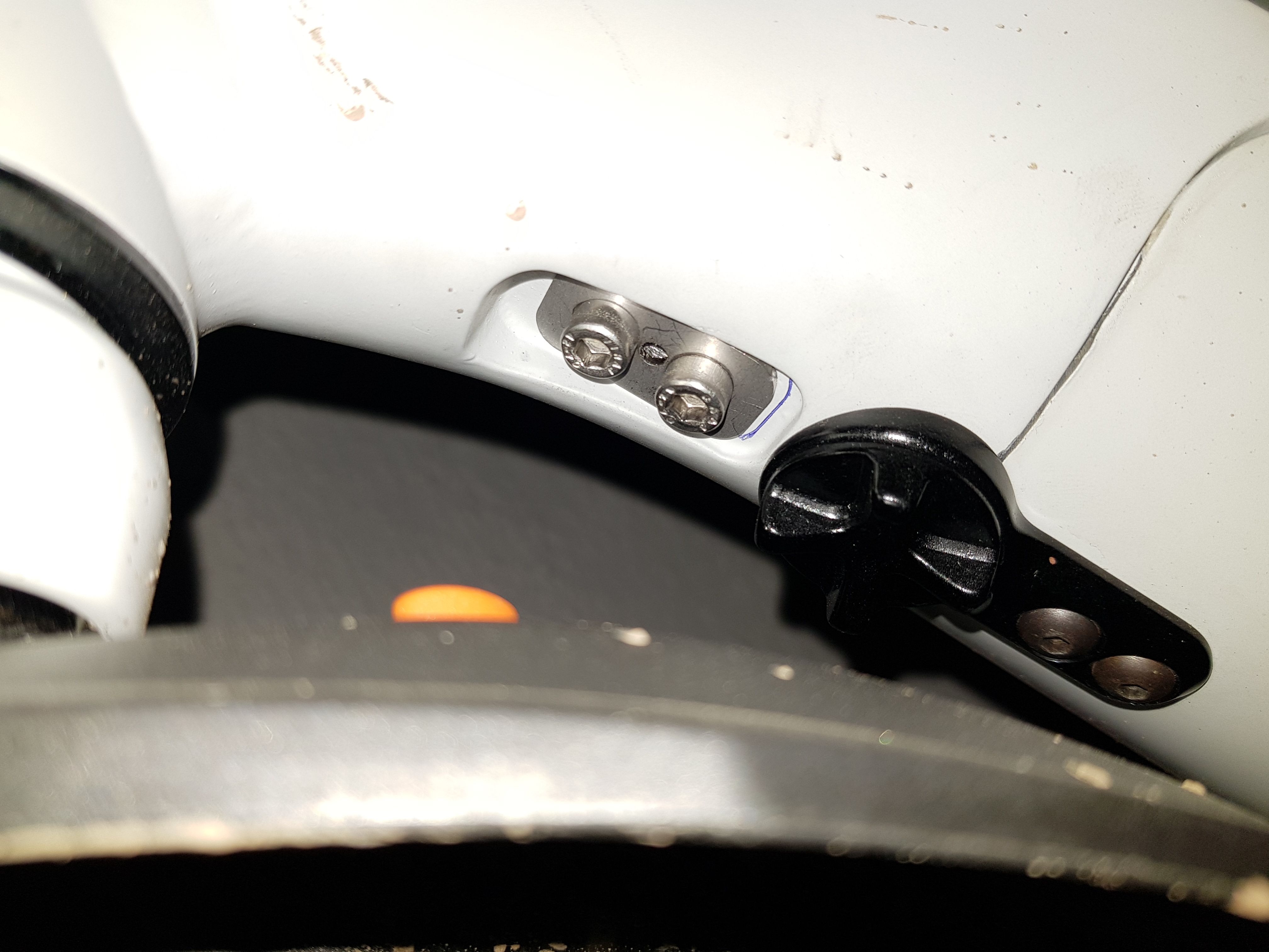

Beim Intube Akku die 2 Schrauben über dem Verschlussrädchen lösen und das Schloss etwas nach oben schieben (siehe Bild). Dann wieder festschrauben. Hatte gestern bei einem neuen Bike zufällig das gleiche Problem. Auch da nicht zu weit nach oben schieben, sonst rastet der Akku nicht mehr ein und hängt runter.
