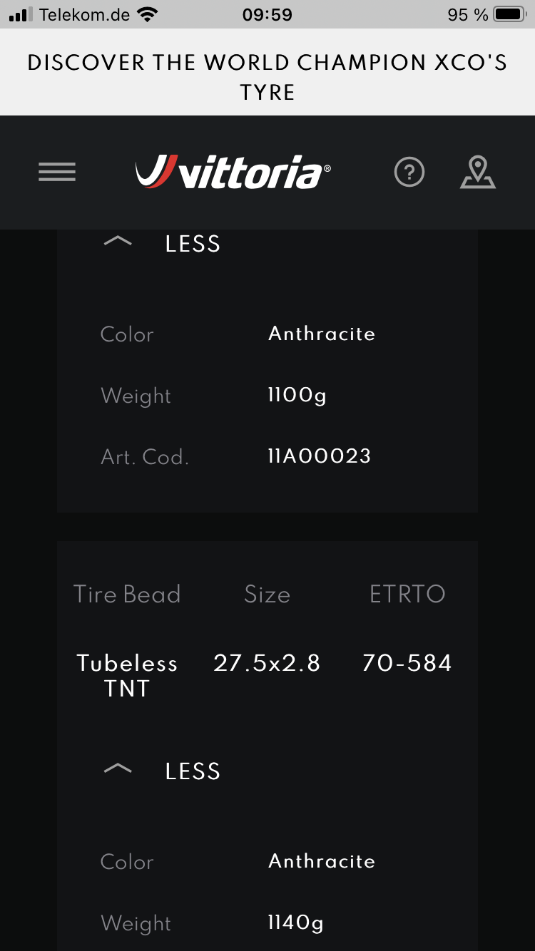

So, hab eben den WP Trail für hinten bestellt. Die Vittoria bauen mir zu schmal. Hab das vorher auf einer 30 Felge Live gesehen. Da sind die 2.6 Martello eher 2,35 Schwalbe. Die 2.8 sind mir dann zu schwer.
Da bleibe ich dann doch dem Wolfpack treu.
Wegen 40g?

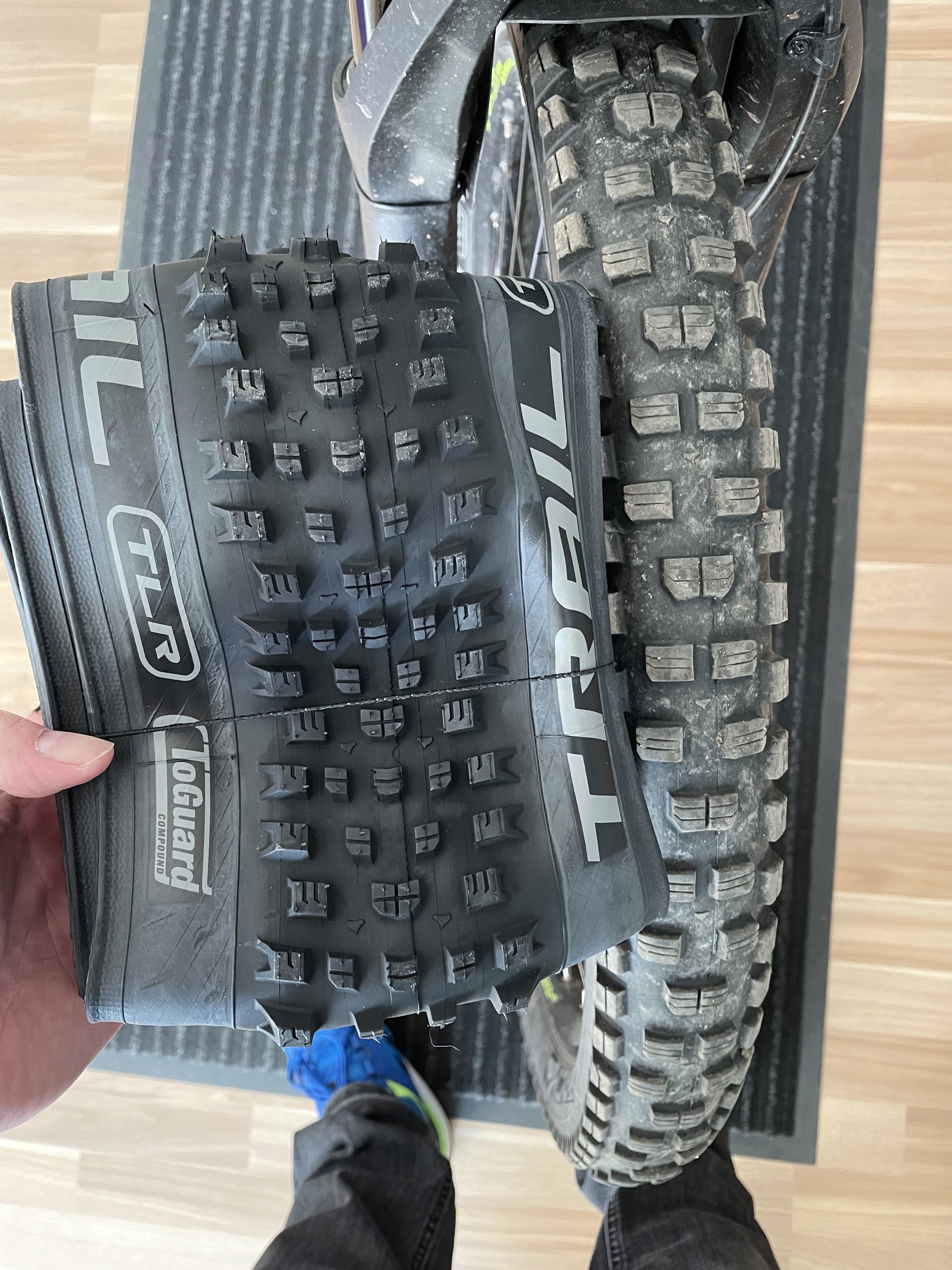

Bin sehr auf die versetzten Außenstollen gegenüber dem Enduro gespannt. Ich glaube das könnte so generell eine gute Kombination sein/werden.
Na dann berichte mal.
