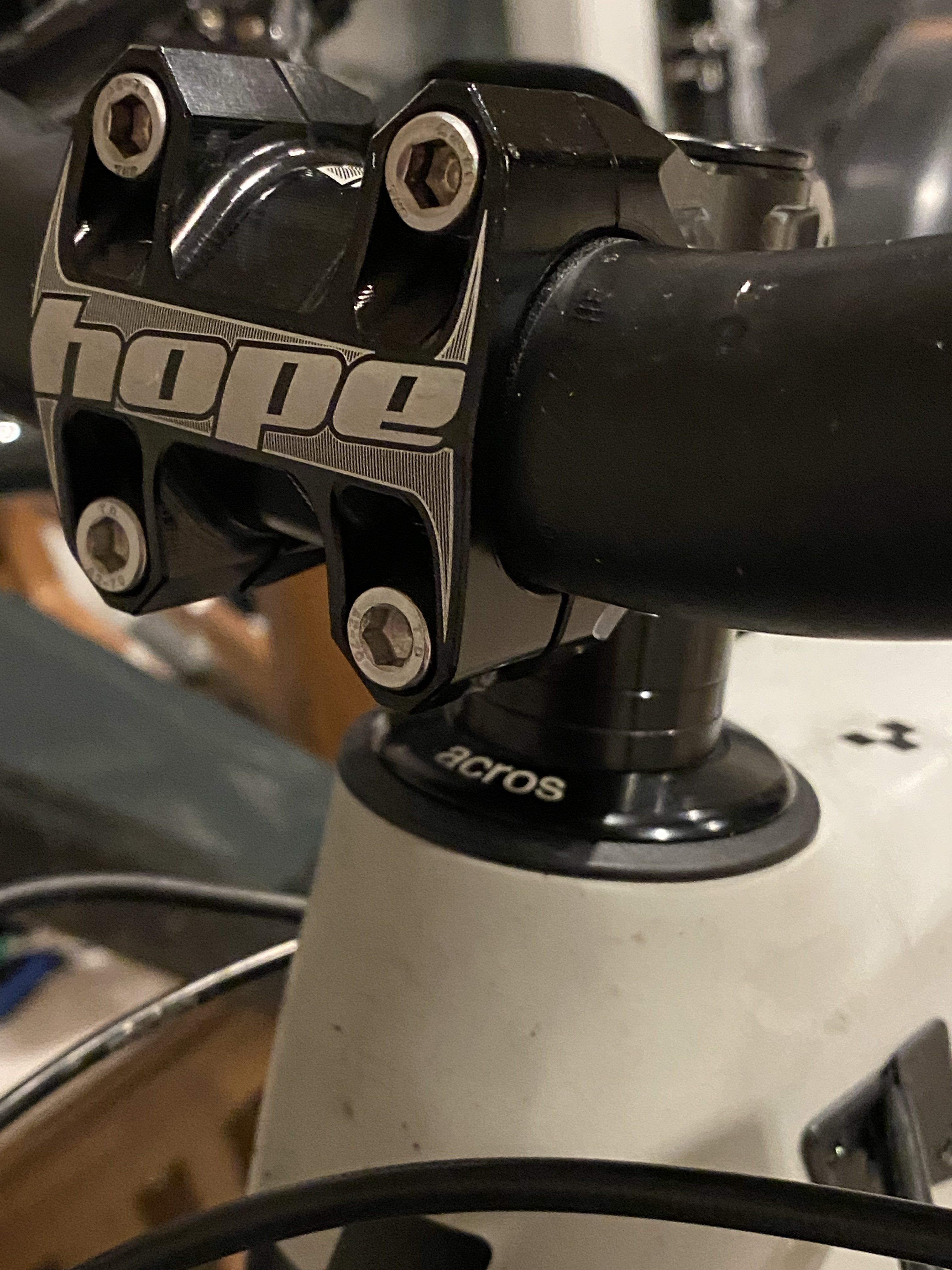

Servus,
das Thema hatte ich auch, habe mir bei Acros einen neuen Steuersatz für oben und unten als Ersatzteil bestellt, denn bei der Original Cube Steuersatzabschlusskappe ist ein Dorn der die eckigen Spacer in der Position hält.
Nach der Montage meines Hope Vorbaus habe ich das hier gefunden, dass könnte helfen, da hast du die Kappe für den Steuersatz ohne Dorn und kannst kann verwende an Vorbauten und Spacern wie du magst.
https://nanobike.de/cube-umbaukit-mtb-fuer-standard-vorbau
