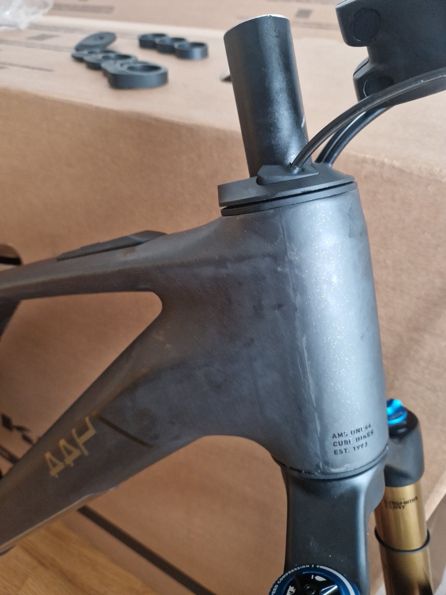

Ich habe gestern das AMS one44 SLT geliefert bekommen. Da es geliefert wurde, musste ich das Vorderrad und den Lenkervorbau selbst anbringen.
Bei den one44 Modellen handelt es sich ja um einen Lenker mit starrem Vorbau, also auch nur einer Höhe, die sich nicht verstellen lässt.
Beim Versuch den Lenker anzubringen hab ich aber das Problem, dass die Höhe nicht stimmt, d.h. ich müsste Spacer nutzen, um die sonst frei liegende Gabel, die aus dem Steuersatz nach oben ragt, abzudecken.
Auf allen Bildern, die ich zu den one44 Rädern finde, sind aber keine Spacer montiert und es sollte ja wie gesagt nur eine Höhe geben.

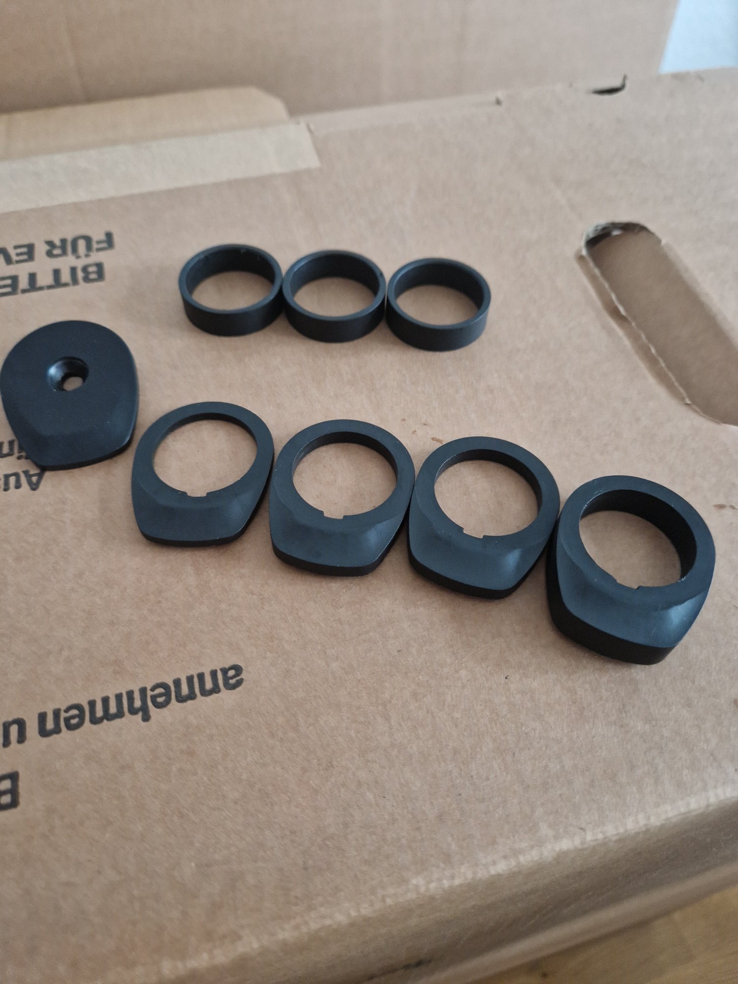

Rund geformte Spacer wurden jedoch mitgeliefert und waren auch unter der Steuersatzkappe angebracht, worüber ich mich schon gewundert habe.
Genau so wie 3 unterschiedlich hohe Abdeckungskappen, die direkt über dem Steuersatz liegen (rund geformt für die Gabel und zum Fahrer hin mit abgerundeten Ecken zusammenlaufend.
Wo liegt mein Fehler?
Müsste ich tatsächlich mit Spacern arbeiten, wo doch keine vorgesehen sind?
Danke im Voraus und ich hoffe ich konnte mein Problem verständlich schildern... Bilder kann ich bei Bedarf nachliefern.

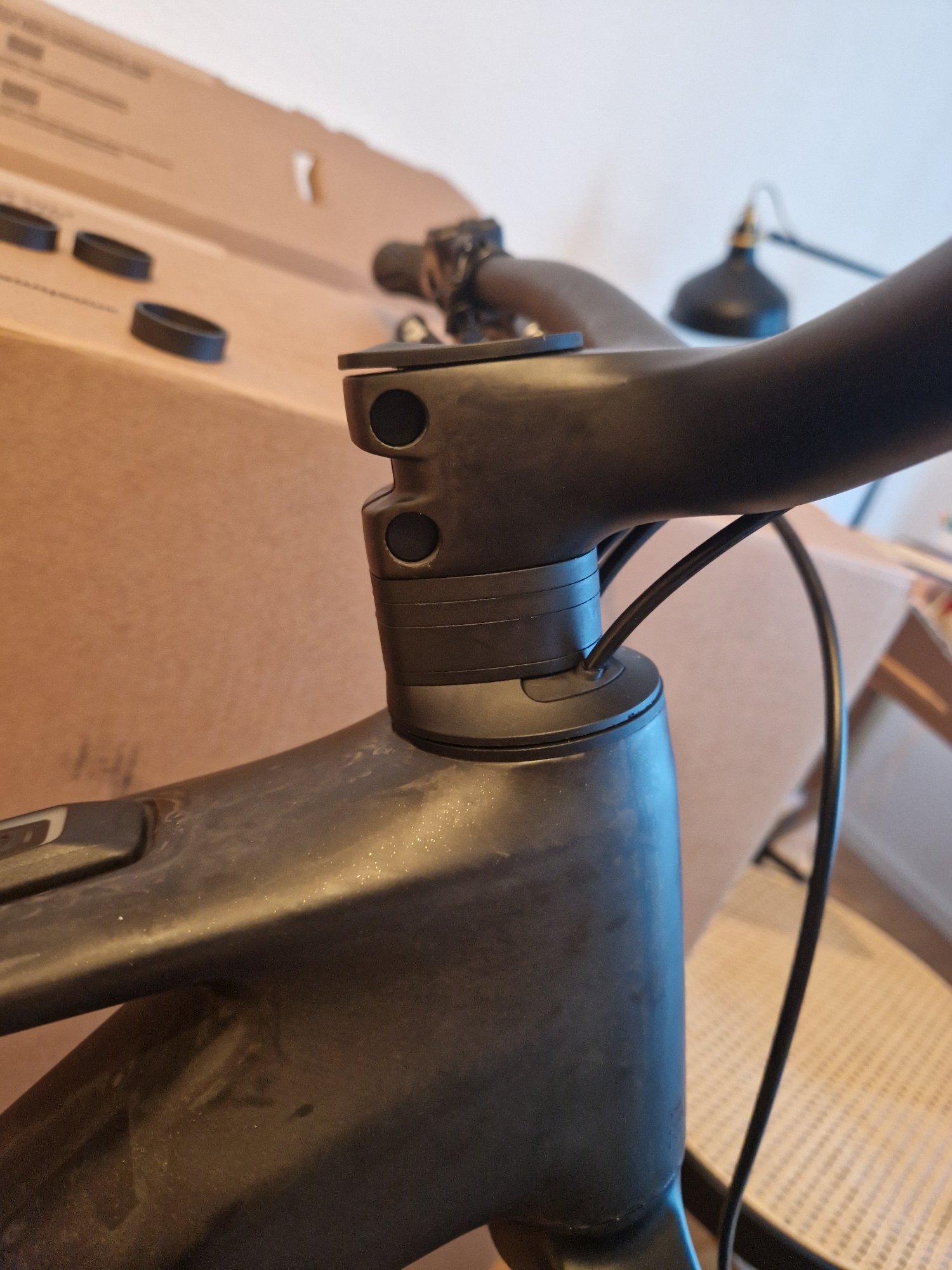

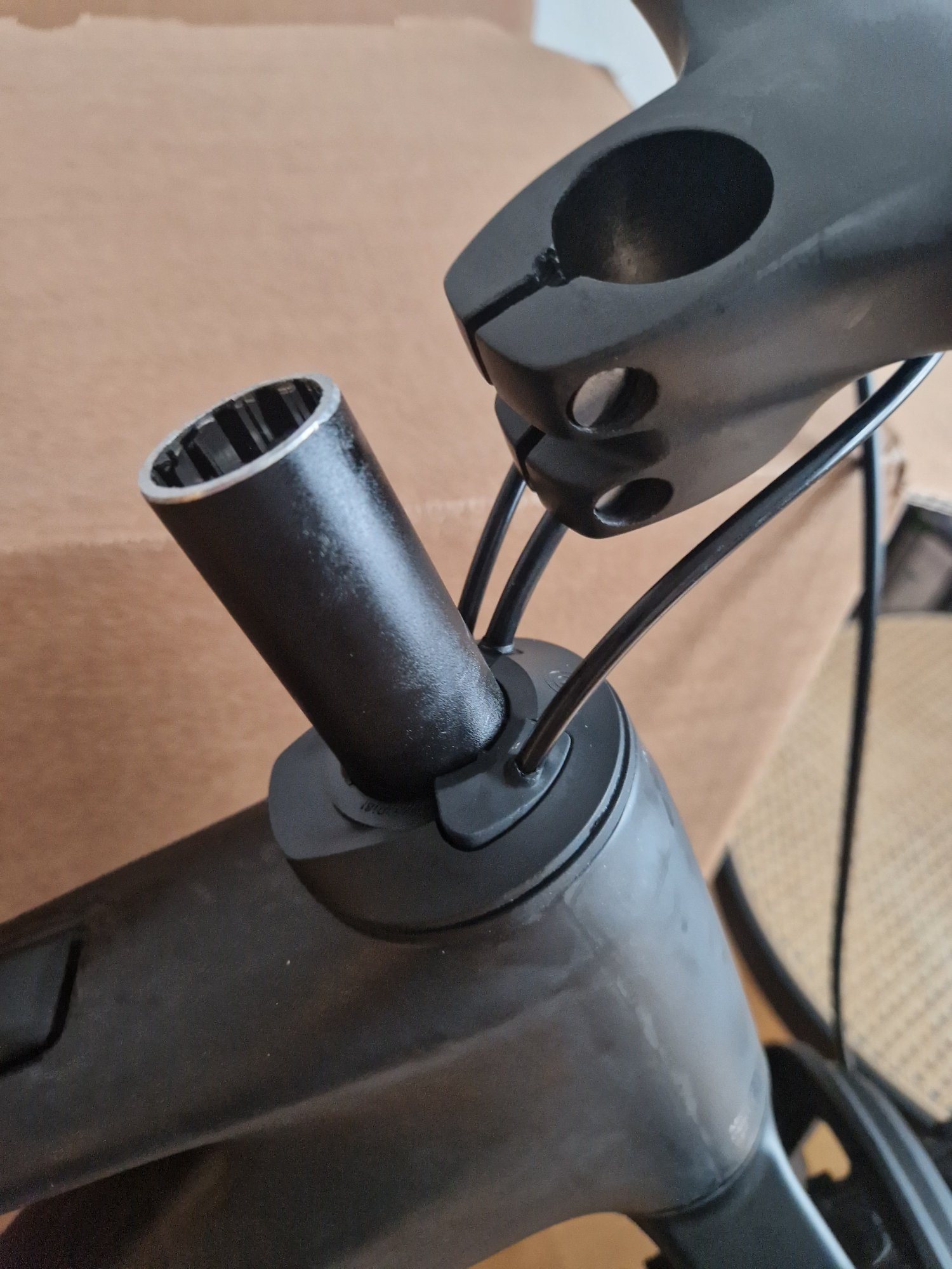

Hier noch ein paar Bilder, macht es sicher verständlicher

Wenn du keine Spacer nutzen möchtest musst du den Gabelschaft dementsprechend kürzen.
Ich würde vor dem kürzen erstmal mit unterschiedlich vielen Spacern unter dem Lenker fahren, um dann die für mich optimale Höhe zu finden

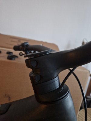

Habe mit dem Einsetzen von 3 der vier größeren Spacer jetzt folgendes Ergebnis (ganz oben immernoch ein Spalt und Spiel der Gabel, wenn ich die Vorderbremse ziehe und vor und zurück schiebe)

Die runden Spacer wirst wohl ned brauchen
Die anderen Dinger sind Spacer für diesen Vorbau.
Also einfach wie die runden dinger drauf und fertig 👍
Viel Erfolg
Zum spürbaren Spiel der Gabel noch eine Idee? Sollte mit Einsatz aller Spacer und ausreichend Zug der Verschraubung verschwinden... falls nicht?
So wie auf dem Bild kannst du ja das Lagerspiel nicht einstellen. Das Gabelrohr muss unterhalb der Vorbauoberkante enden. Aber nur minimal, damit die obere Vorbauklemmschraube nicht ins Leere klemmt. Etwas Carbonmontagepaste am Gabelrohr wäre auch hilfreich.
Danke, ab Werk scheint tatsächlich alles etwas spärlich gefettet / beschichtet zu sein.
Nein, die Carbonmontagepaste musst du schon selber aufbringen. Die erhöht die dann Haftreibung. Damit kannst du Carbonteile, wie dein Vorbau mit geringerem Drehmoment anziehen.
Hoffe du hast ein Drehmomentschlüssel, oder zumindest etwas Gefühl für´s Schrauben festdrehen.

Kappe mit max 2,5 Nm anziehen, das ist gefühlt gar nix.
WICHTIG: Erst die Kappe anziehen, DANN Vorbau festschrauben.
