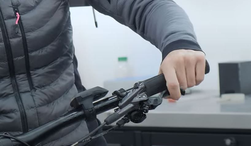

Das ist mir zuviel Voodoo. Ich ziehe vor dem Entlüften aus der neuen, vorgewärmten Hydraulikflüssigkeit Vakuum, entferne also soviel Luft und möglich bereits vor dem Füllen und ziehe während des Entlüftens Vakuum. Da bin ich mir sicher, dass es funktioniert.
Und nach der Entlüftung, kann Frau den Bremshebel leicht bis an den Lenkergriff ziehen, ...perfekt. :biggrin:
