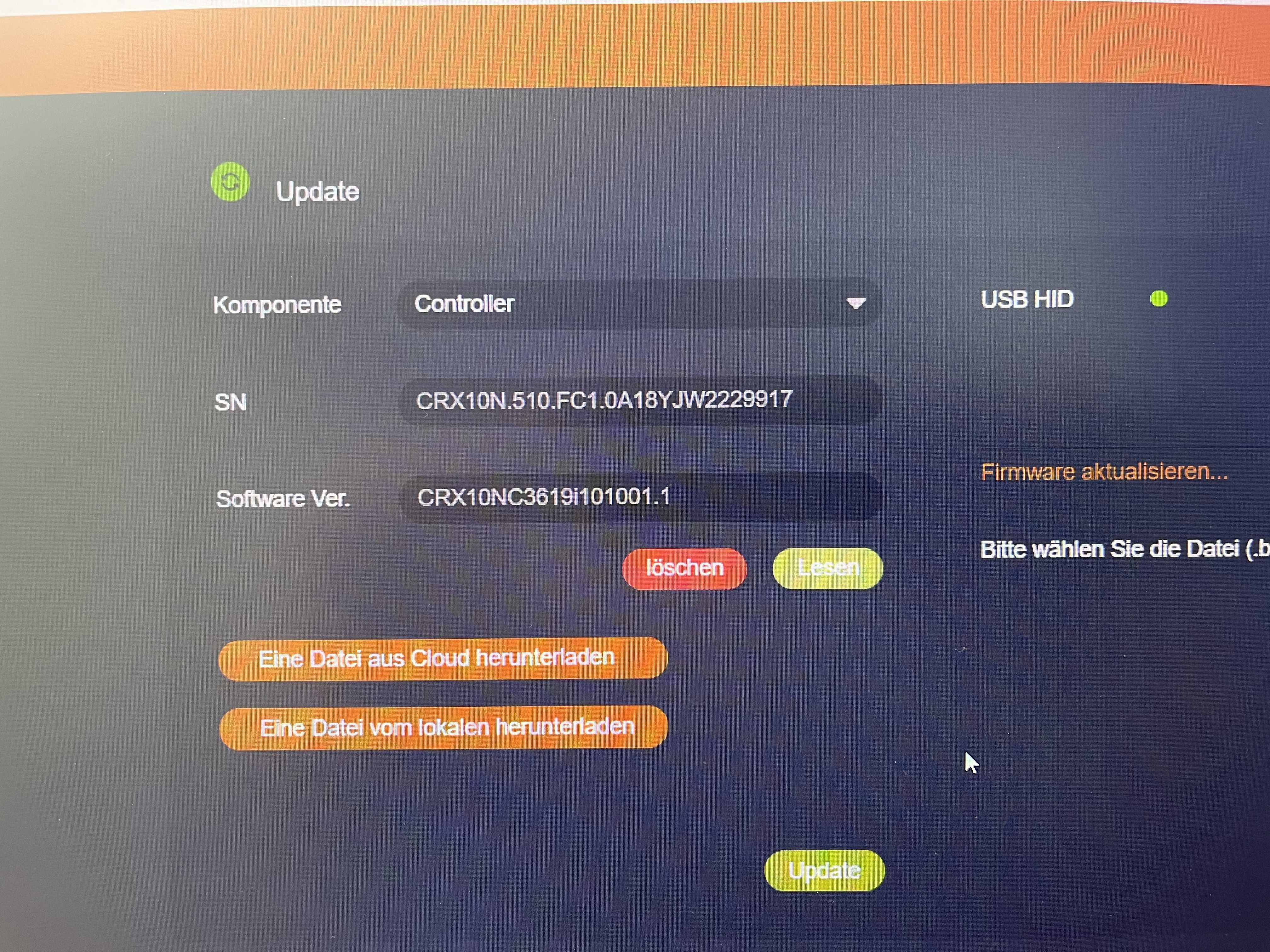

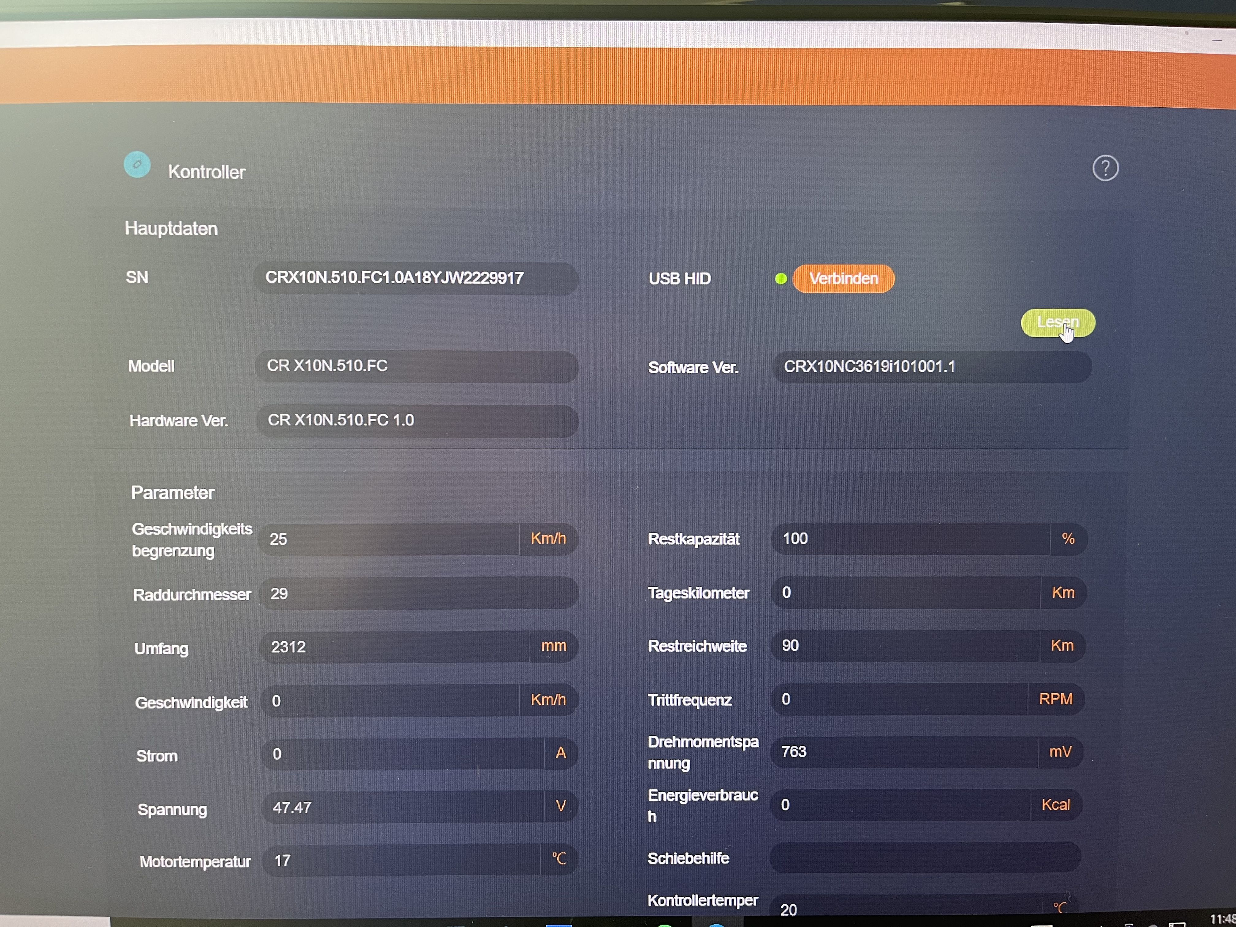

Ist leider nicht so einfach. Mit dem BESST-Tool lassen sich bei den CAN-Bus Motoren nur Radumfang und max. Geschwindigkeit einstellen. Die einzelnen Unterstützungsstufen sowie die max. Spannung und Leistung sind in einer Firmware eingebettet, die man nur komplett updaten kann. Soll wohl eine Art Tuning-Schutz von Bafang sein.Und da gibt es für den M510 noch nicht viel Auswahl.

Habe schon versucht die Firmware von meinem M600 auf den M510 zuladen, leider ohne Erfolg. Der Controller wurde auch geändert, die vom M500/600 passen nicht mehr. :teary:
Da gibt es nur eins: Warten auf geänderte Software, oder man kennt einen Informatiker der solche Programme entwickeln kann.

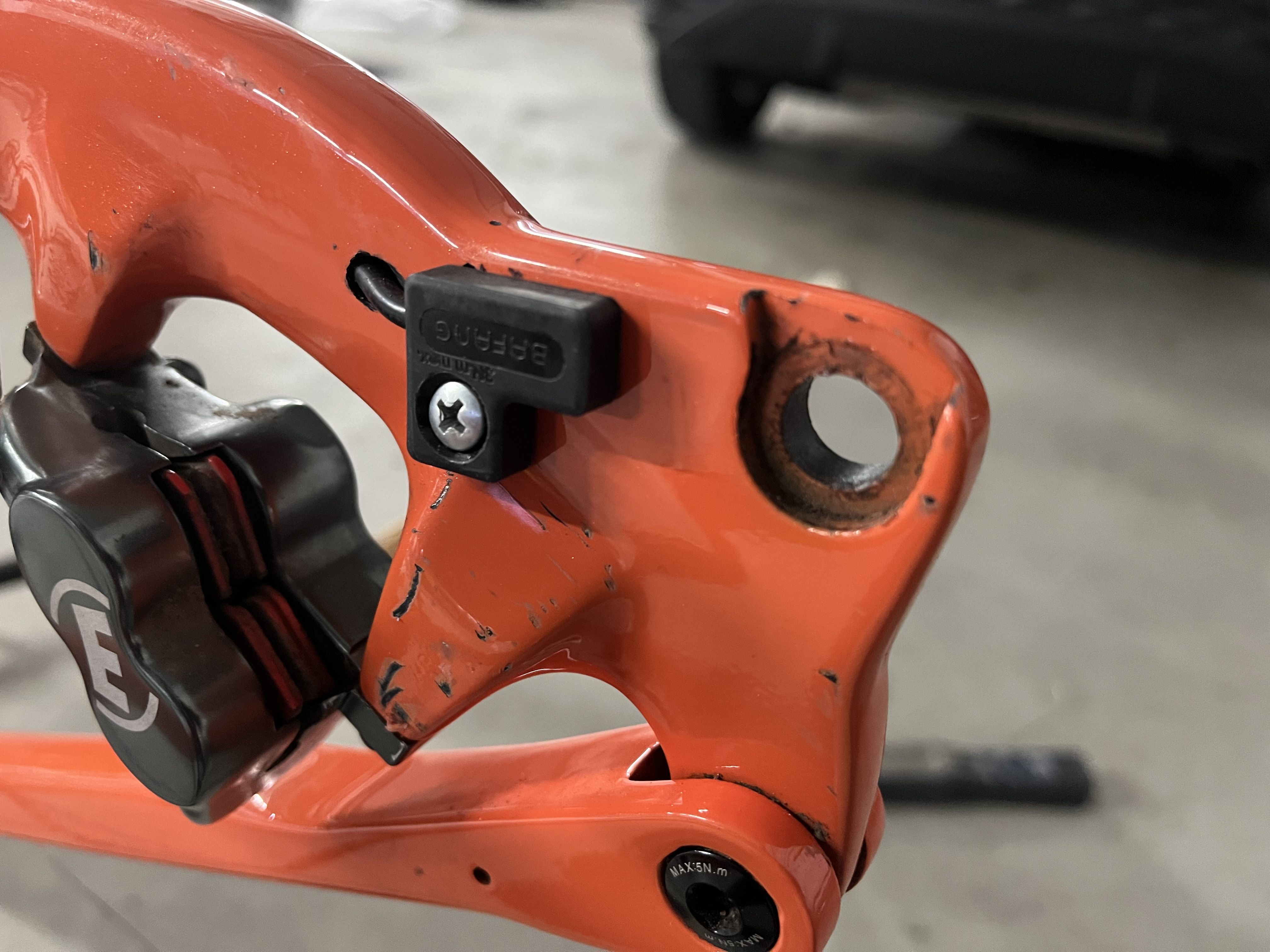

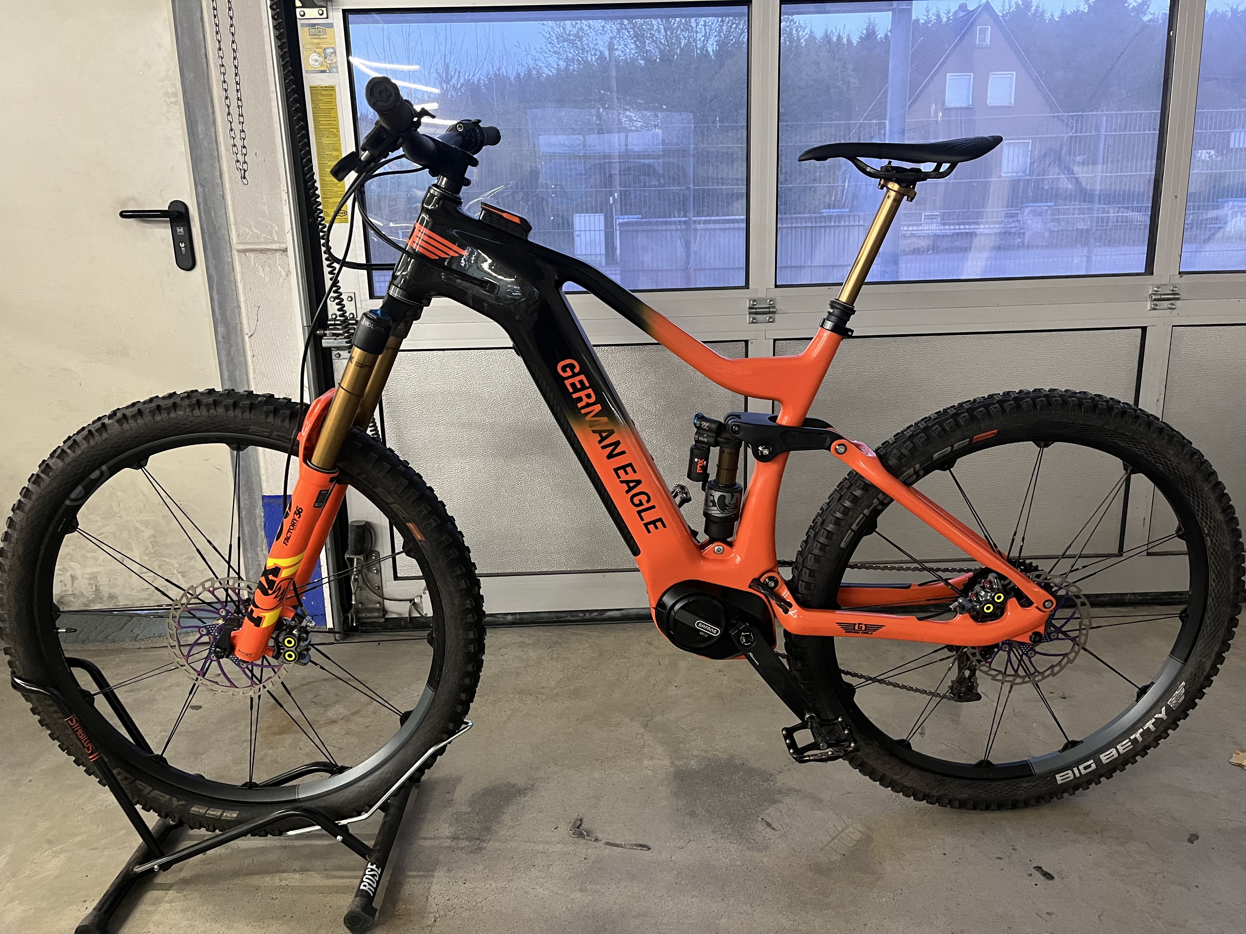

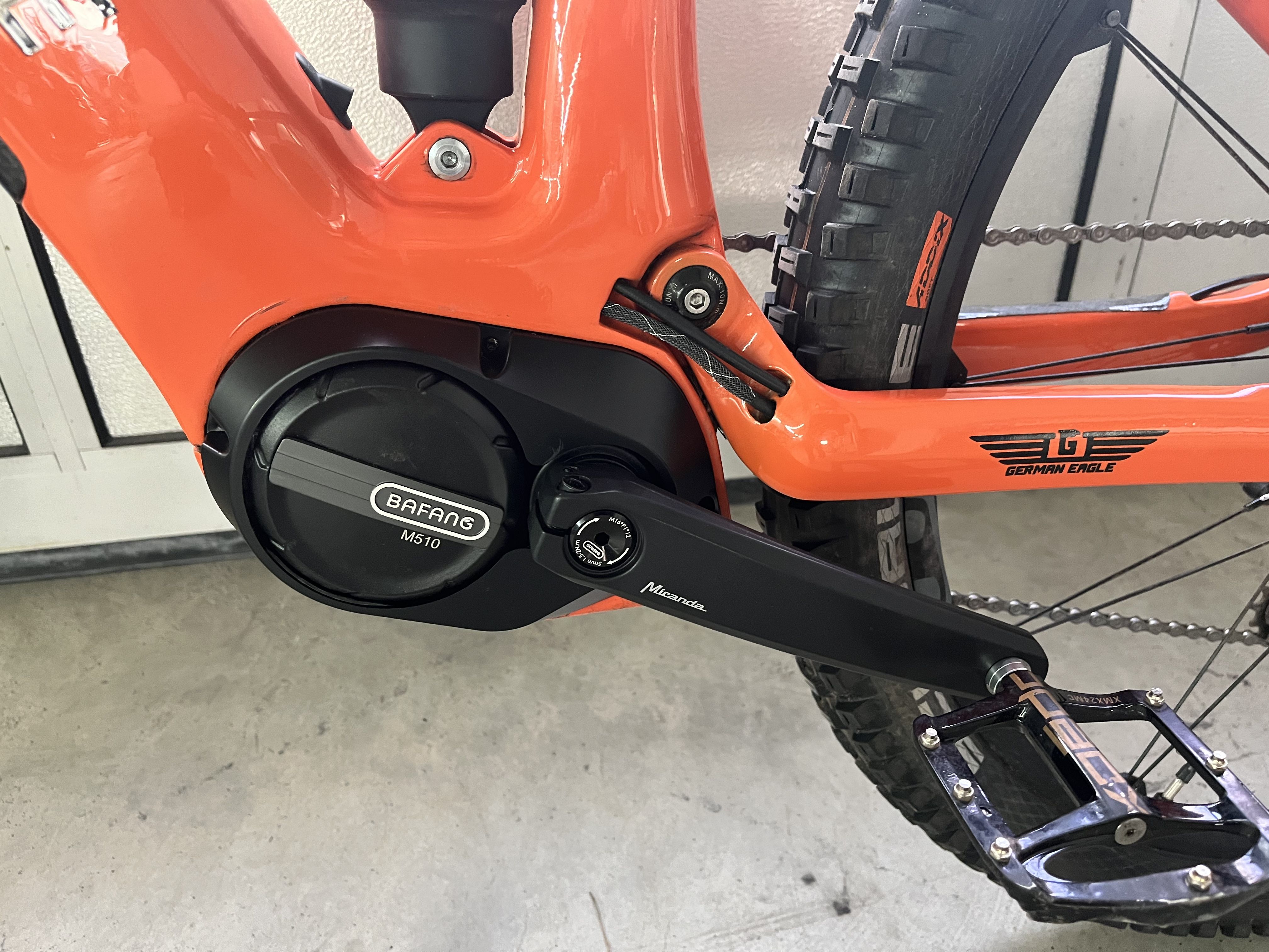

So, eingebaut ist der Motor schon mal. 🥵 Hat etwas länger gedauert, da ich noch den mitgelieferten Speedsensor an der Kettenstrebe unterbringen musste.
Das mit dem Akku hat sich zum Glück erledigt, da mir die freundliche Verkäuferin aus China eine 48V Software für den Motor bei Bafang besorgt hat. Somit kann ich auf alle meine Akkus (von 375Wh bis 1008 Wh) zugreifen, was die Sache etwas erleichtert.
Ausgiebige Testfahrt gibt es über Ostern :cool:
