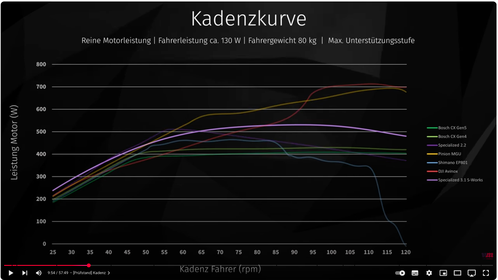

dazu gibt in dem Video
gerade eine schöne Grafik, wie die Motorleistunng abhängig von der Kadenz ist

Was wir an Diagrammen gezeigt bekommen sind nicht die realen Leistungskurven, sondern geregelte.
Somit weiß man nicht, wo die Nennleistung des Motors überhaupt ist

Wenn es darum geht möglichst viel Motor Leistung mit der geringstmöglichen TF rauszubekommen, ist das was anderes.
Dazu dienen die Kurven, welche von velomotion ermittelt werden.
