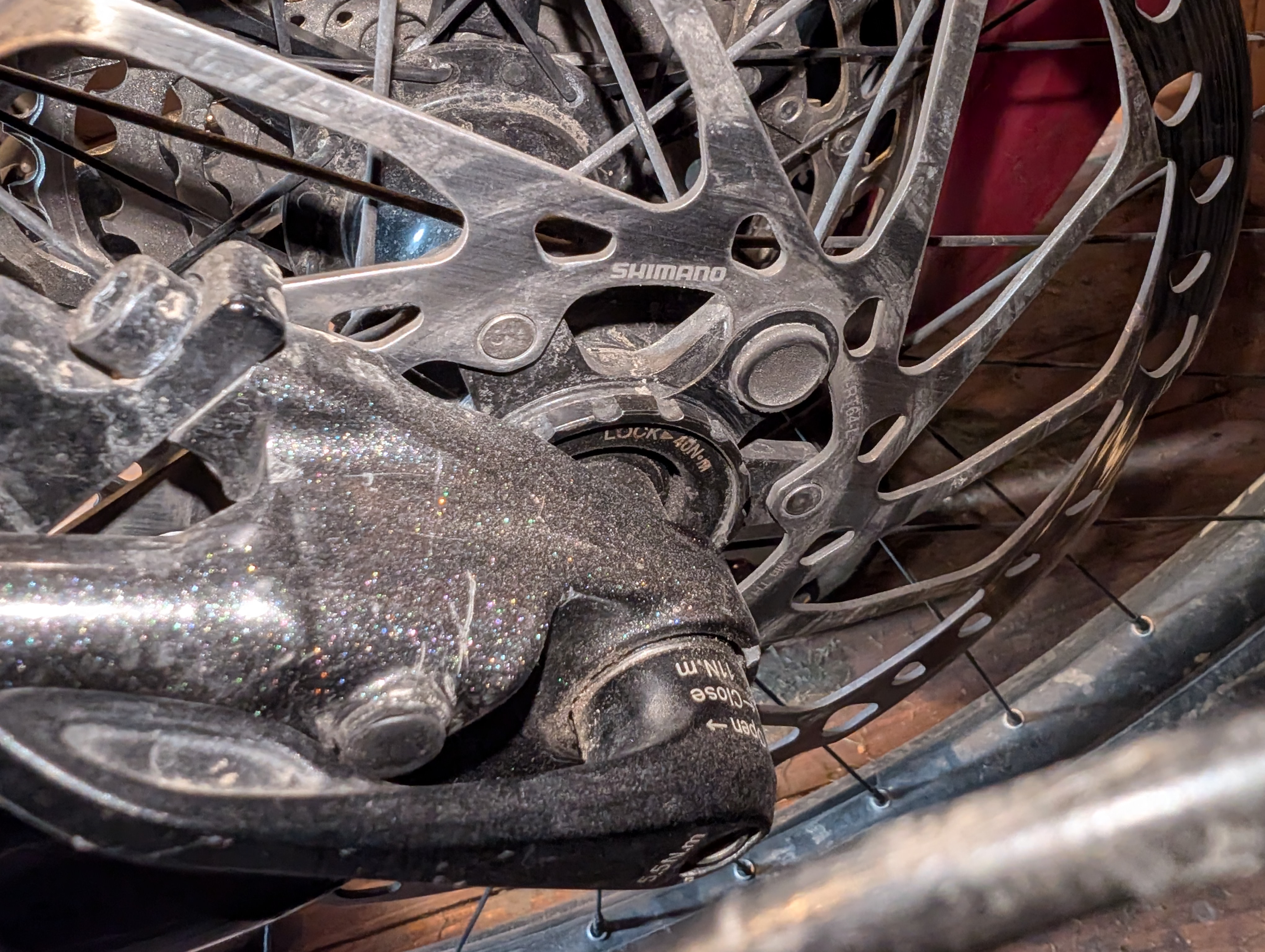

Ich habe mal ein Foto von der IST-Situation am Rad gemacht. Ich denke, dass ich den Magneten nicht in der Scheibe, sondern als zusätzlichen Kontakt in einem Blech davor habe. Kann das jemand anhand des Bildes bestätigen / korrigieren?
Das hieße ja, ich könnte mir eine Scheibe mit der Größe 203mm und Centerlock aufnahme kaufen - richtig?
Gibt es noch etwas, das ich beachten muss?
Ja
