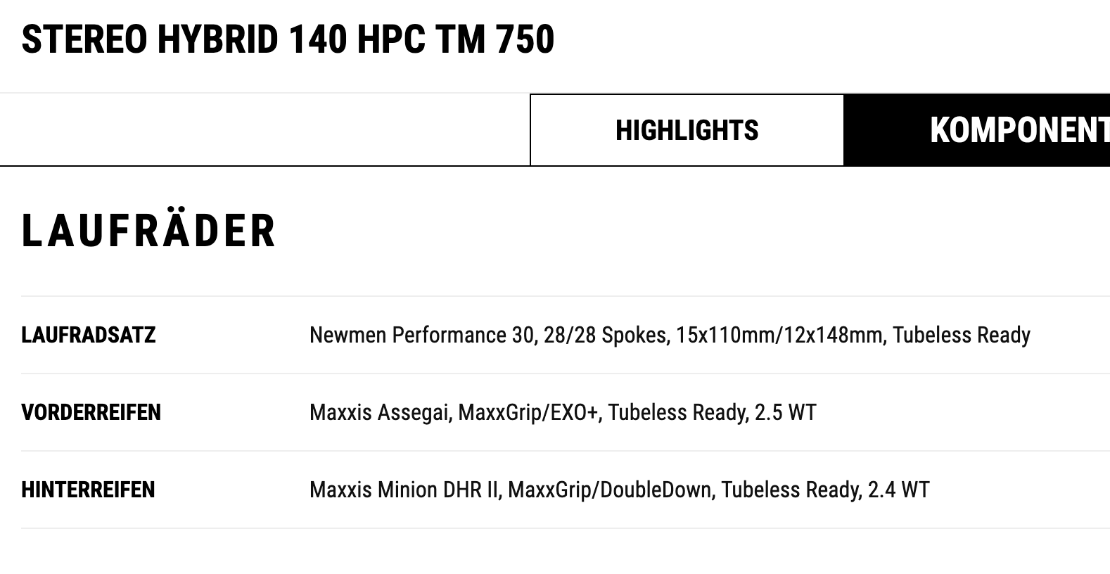

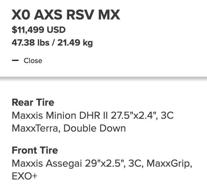

Du meinst, ich bin der einzige der nicht versteht ...warum am Fahrrad der Vorderreifen breiter als der Hinterreifen sein soll ?
Zumindest ist es bei meinen beiden Bikes (Santa Cruz Heckler CC, Cube Stereo Hybrid TM) serienmäßig auch so, dass der Vorderreifen breiter ist:
