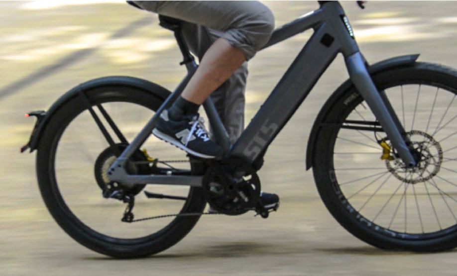

Das Blubrake ABS kommt in einer neuen Version – G2 heißt das neue Antiblockiersystem mit Abhebeschutz für E-Bikes und macht dabei vor allem in den Dimensionen einen gewaltigen Sprung. Nicht mal mehr halb so groß und fast halb so schwer wie die Vorgängerversion ist die neue Ausführung. Dabei wurde auch der Algoryhtmus weiterentwickelt, der jetzt noch besser die Bodenbeschaffenheiten erkennen und entsprechend die Bremsleistung anzupassen.

Leider wurden die Zeitlupen mit einer sehr geringen Bildrate aufgenommen, aber ich meine zu erkennen, dass das Vorderrad mit und ohne ABS nicht blockiert hat.
Volltreffer! Du hast sehr genau hingeschaut; die Zeitlupen habe ich aus dem Original blubrake Werbevideo generiert und selbst hinzugefügt um genau das zu zeigen (nämlich dass keine ABS Wirkung erkennbar ist), es also genausogut sein kann, dass der Fahrer nur unterschiedlich stark gebremst hat.
Am ST5 mit Gen. 1 ABS von blubrake hatte das ABS auf Gravel ganz kurz das Vorderrad blockiert und dananch perfekt geregelt abgebremst. Diesen Versuch hatte ich mehrfach wiederholt, das Bild ist ein Videostill.
