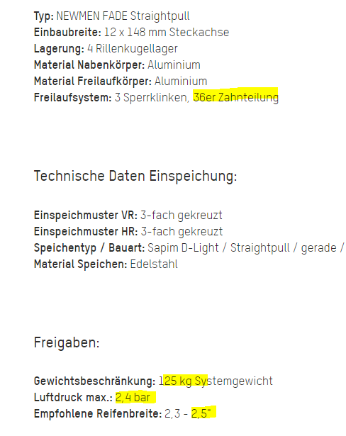

Aber warum kaufst du dir nicht einen Newmen Evolution SL A 30 Aluminium Laufradsatz für 680€ und 1780g bei 29“? Der ist zugelassen für E- Bikes und leichter und viel billiger und sehr stabil.
https://www.bike-components.de/de/N...MIqsTlorja8AIV0gCiAx0T9w0hEAQYASABEgJg4fD_BwE
Der Laufradsatz hat aber auch nur 36 Zahnteilung, ne Einschränkung auf max. 2,4 bar (gut, darüber geht man wohl eh nicht) aber lt. Beschreibung nur bis max 2,5 Reifen.
Was ist also daran "mehr" eBaik bei der gleichen Nabe wie beim PiRope Satz?
Es ist nicht die gleiche Nabe:
Die Fade-Nabe von PiRope/Newmen ist leichter als die Fade-Newmen Nabe. Mehr Details konnte ich im E-Mailverkehr mit PiRope nicht raus bekommen.
