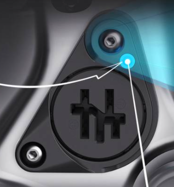

Ein Hinweis ist auch dass hier eine neue Ladebuchsenabdeckung ab 2022 angeboten wird. Scheinbar heisst das neue System BES3.
https://www.radonline.de/bosch-ladebuchsenabdeckung-fuer-bosch-bes3-2022-250268/
Ladebuchse hat eine andere Kodierung

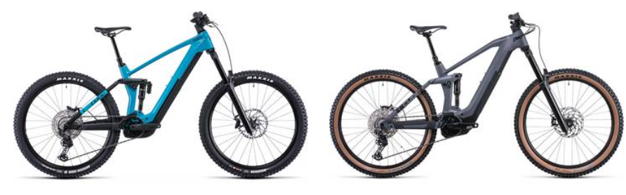

Das ist das alte 2021 Modell
Schau mal, links 2022, rechts 2021, auch der ganze Hinterbau ist anders
