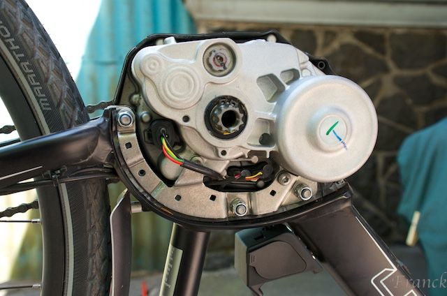

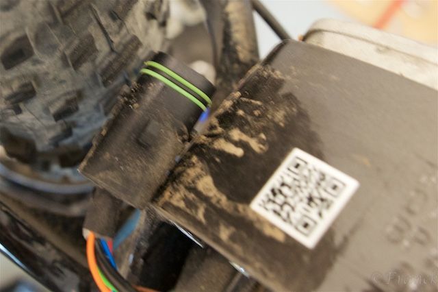

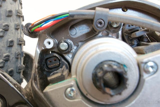

@Edged
Hier geht es nicht um klug oder nicht, sondern Informationsaustausch. Mit dem Levo kannst du bedenkenlos durch einen Bach fahren,
würde ich mit Bosch auf Grund der Stecker, Abdichtung nicht empfehlen.

Also ich fahre durch. Und hatte bis jetzt noch nie Probleme.
Aber ich kann bei meinem nächsten Rennen auch die 23 Kilo Schultern und durch gehen.
Vlt haben sie auch bei Trekking Rädern andere Dichtungen als bei richtigen Mountainbike.
IP 54 sagt alles.
nur weil da zwei so Spielzeugdichtung dran sind hat das noch lange nix mit Wasserdicht zu tun.
Außerdem müssten die Boschantriebe ja Reihenweise ausfallen wenn sie z.B. bei Regen auf Anhängerkupplung transportiert werden....
