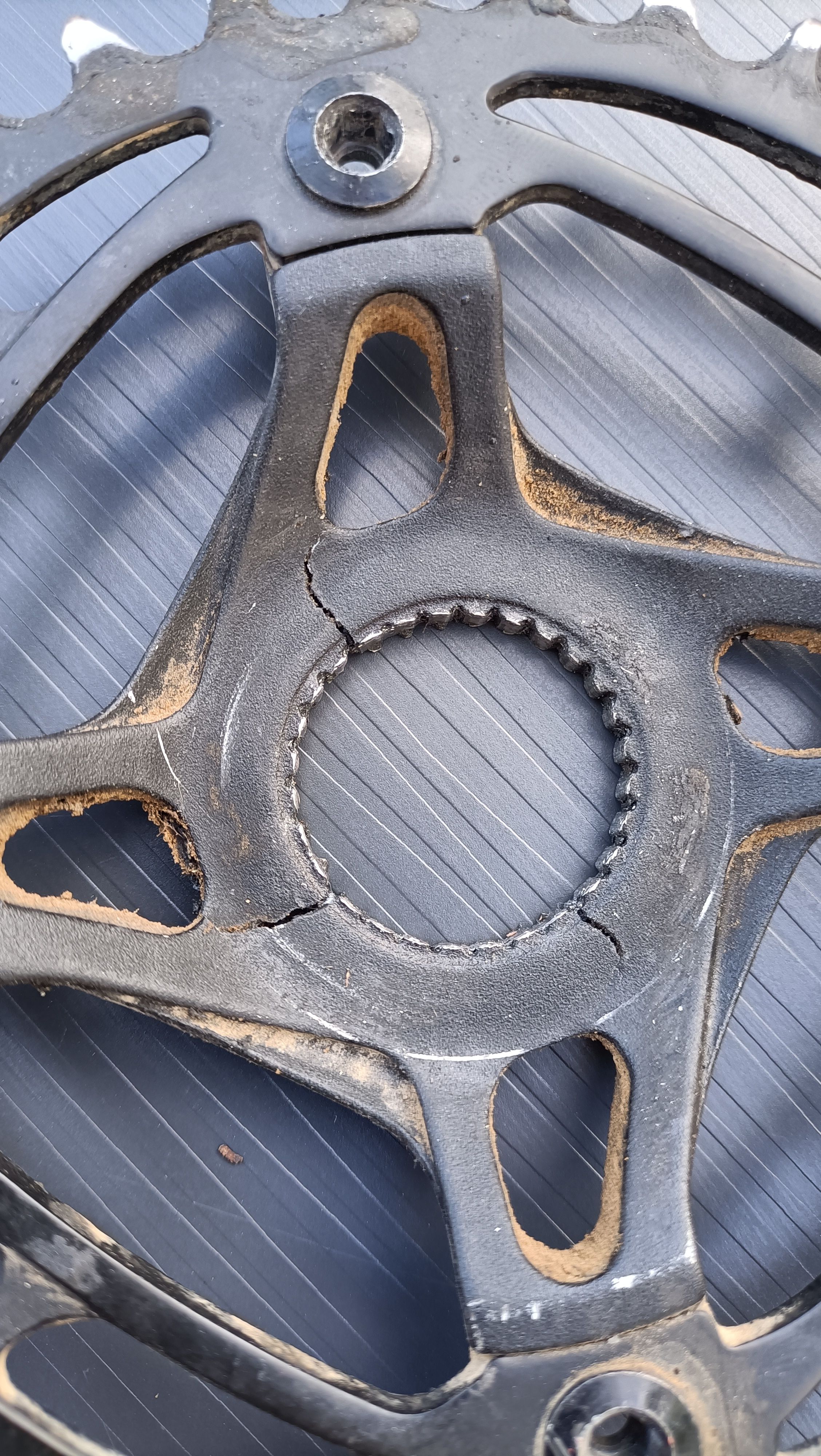

Hast Du schon das Kettenblatt geprüft? Dieses ist letztes Jahr bei mir rundrum eingerissen und dann war bergauf auch kein Vortrieb mehr vorhanden, weil es auf der Motorachse bei höheren Belastungen leer durchgedreht ist.
Die Verzahnung des Kettenblatts ist sehr filigran ausgelegt im Verhältnis zum verfügbaren Drehmoment...und irgendwann drehts die Zähnchen ab
Wobei bei mir keine Fehlermeldung angezeigt wurde... somit tippe ich bei Dir auch eher auf einen Defekt des Motors / Kupplung
