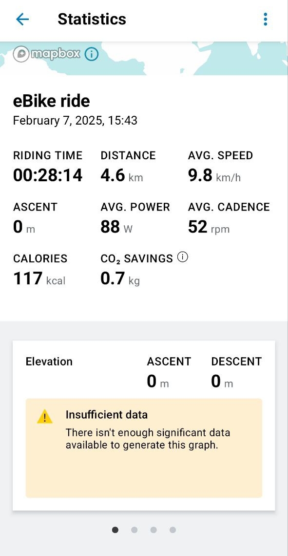

Bosch Flow Statistiken, keine Höhenmeter
Die Ortungs Berechtigung hat die App. Er nutzt es aber immer nur am Start.
Also ich sehe nur wo ich losgefahren bin, aber nicht wo ich lang bin und welches Höhenprofil es hatte.
Habe das Handy allerdings nur in der Tasche und nicht in einer Halterung. Liegt es daran?

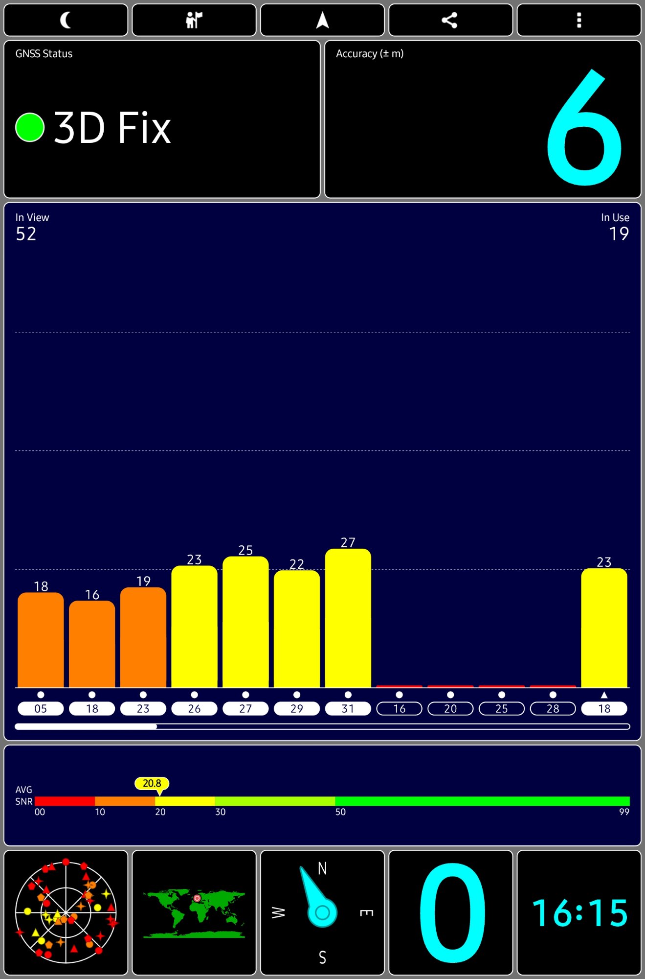

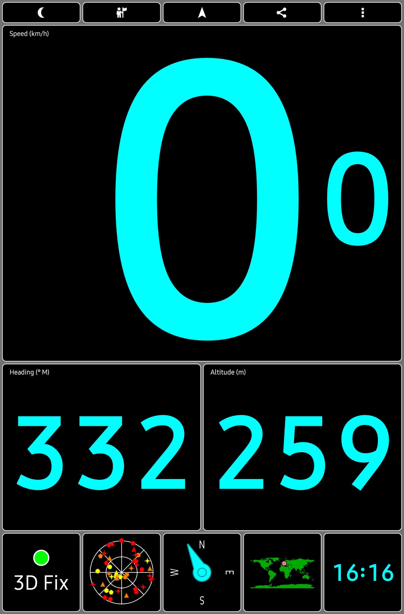

Höhenmeter können auch vom GPS kommen, hier ein kurzer Test mit dem Tablet im Zimmer.
Das Handy ist noch genauer.
