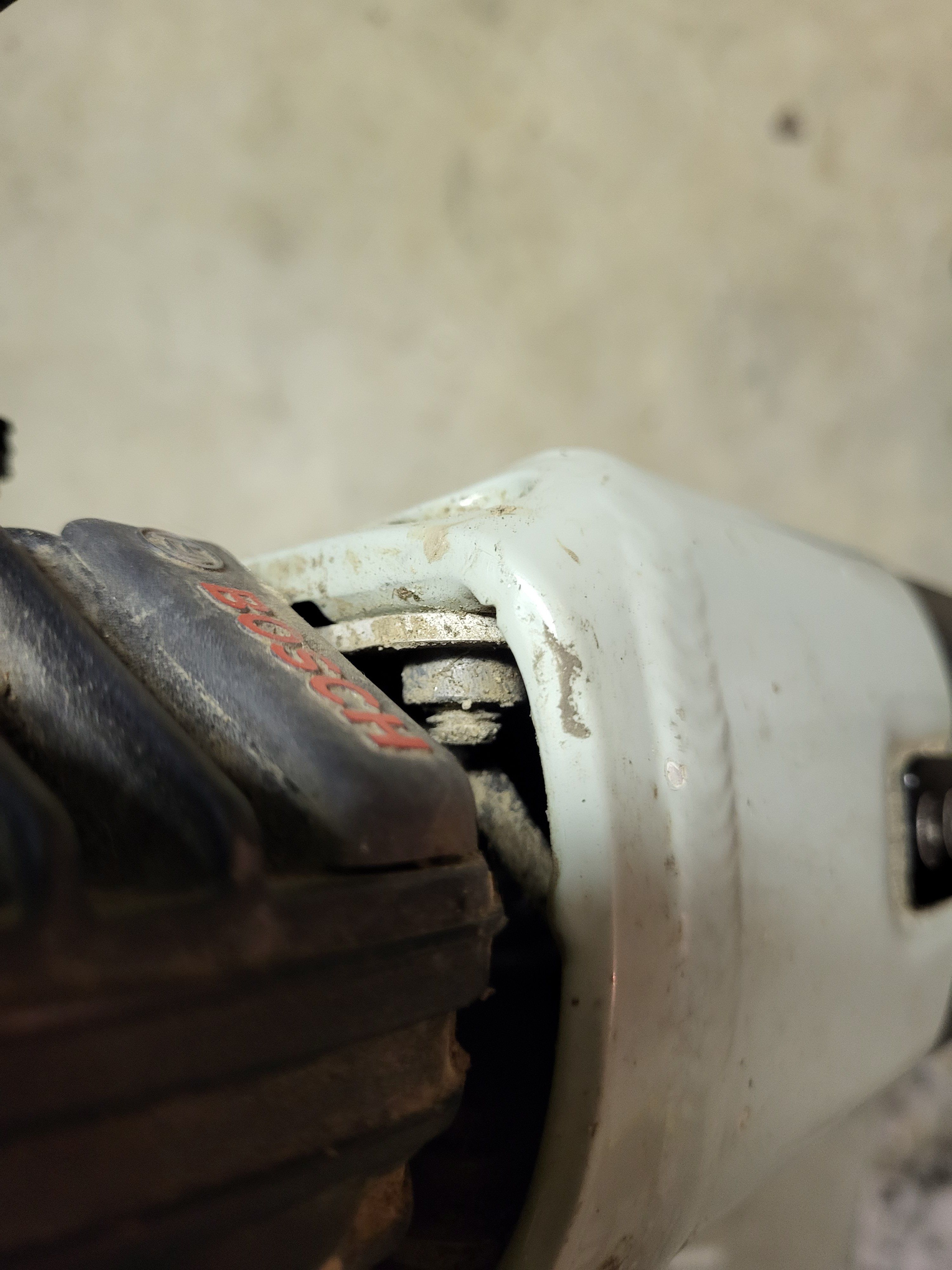

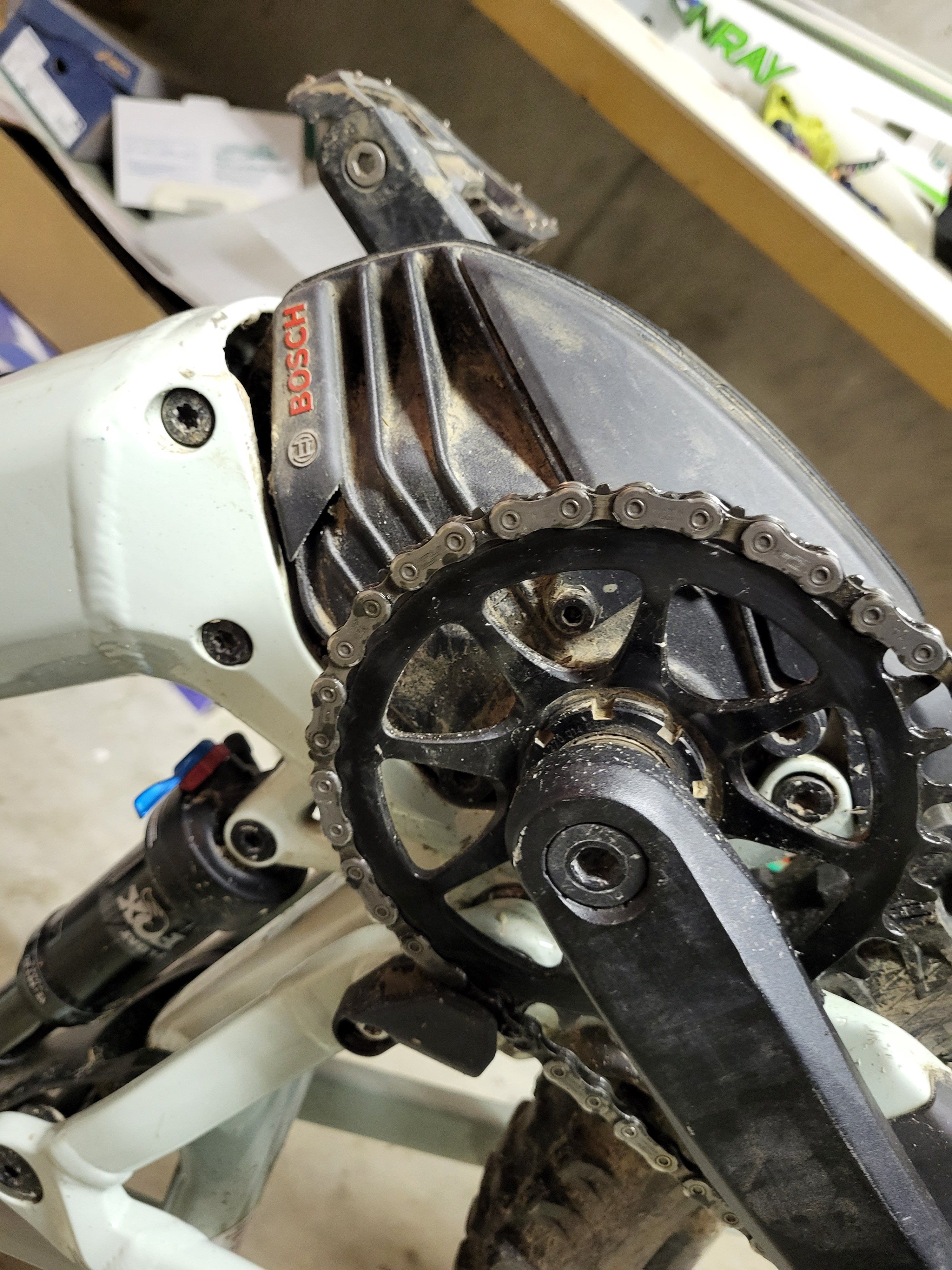

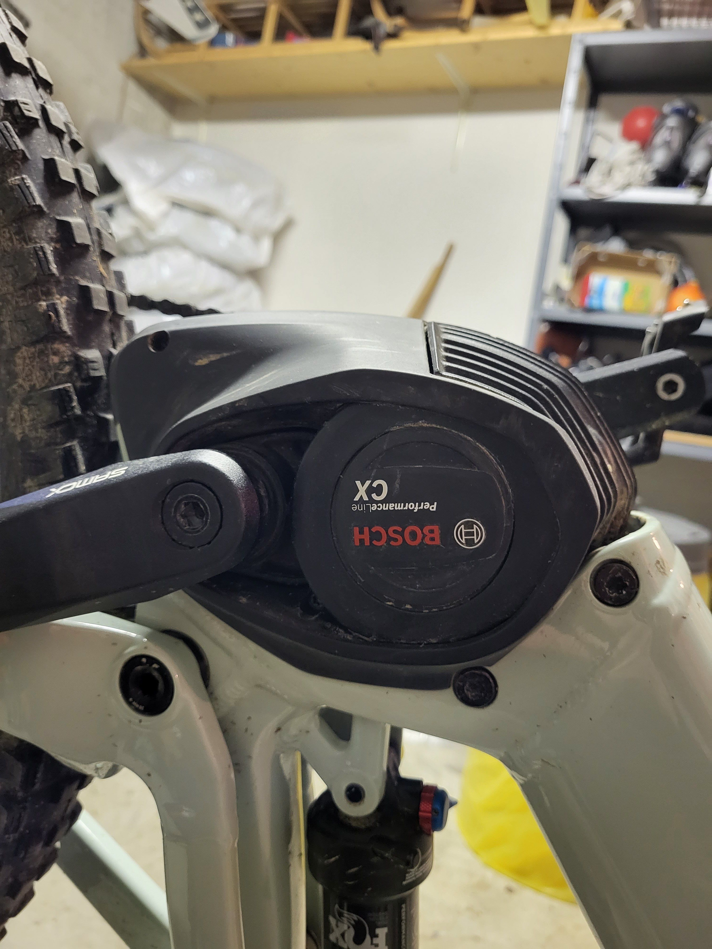

Hallo zusammen,
Ich steh vor einem kleinen Problem.
Und zwar müsste ich den Motor aus meinem MTB Ausbauen, da ich das zugseil der sattelstütze verschieben muss.
Allerdings ist mir noch nicht ganz klar, welche Schrauben ich lösen muss, damit ich den Motor absenken kann.
Es sind 2 Schrauben + eine Schraube unter der verkleidung die ganz offensichtlich den Motor an dem Rahmen befestigen. Es sieht jedoch so aus, als wenn die Schrauben auf der Gegenseite durch sowas ähnliches wie eine Mutter gesichert sind. Diese ist aber rund und somit nicht greifbar.
Bin ich damit gerade auf dem Holzweg? 😅
Fahrrad ist das Focus Jam² 6.9 Nine von 2021.
Danke schonmal im voraus
Grüße
Patrick

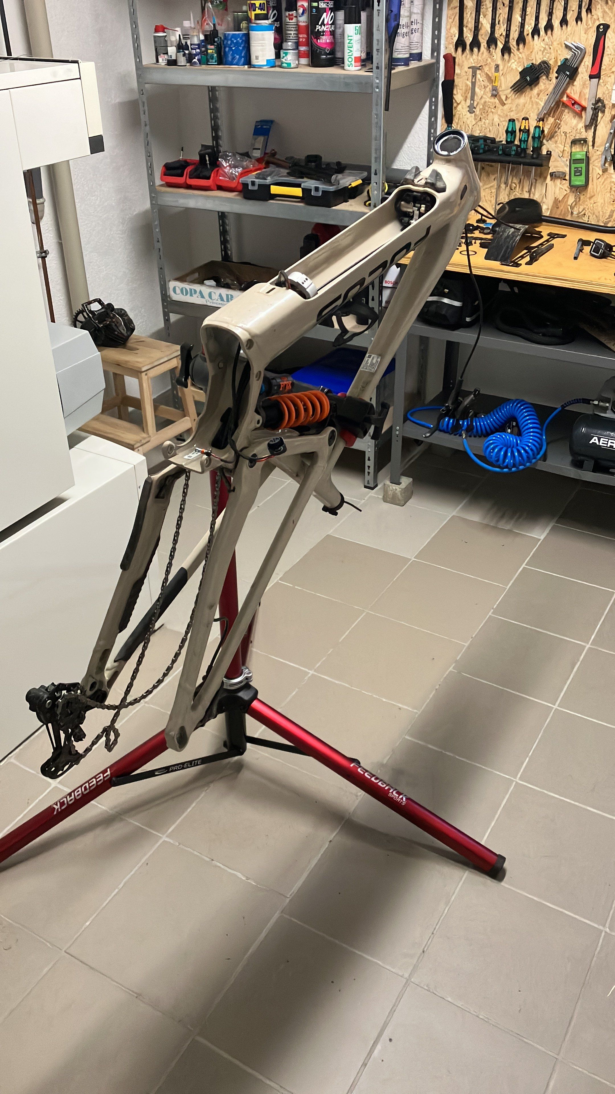

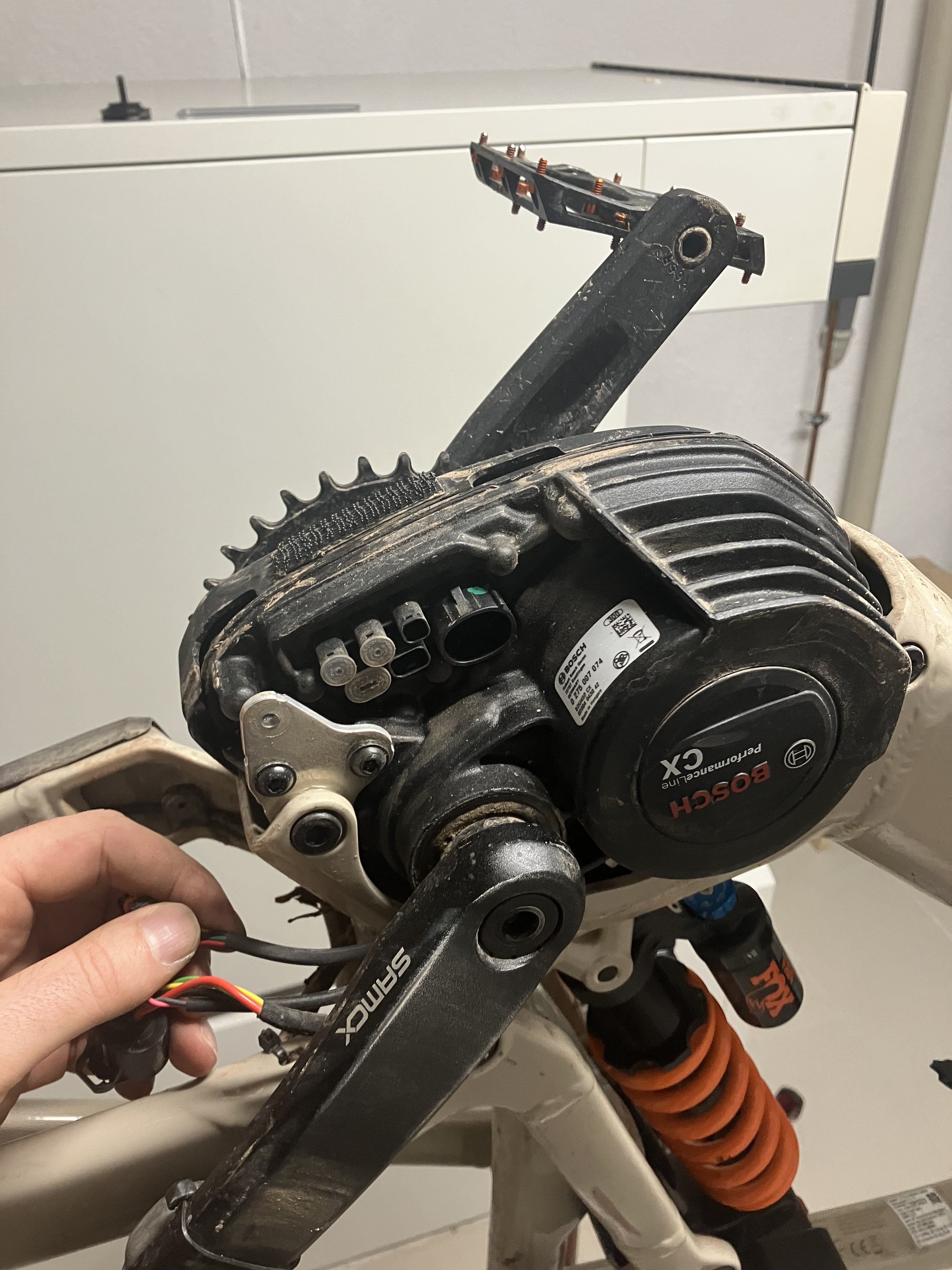

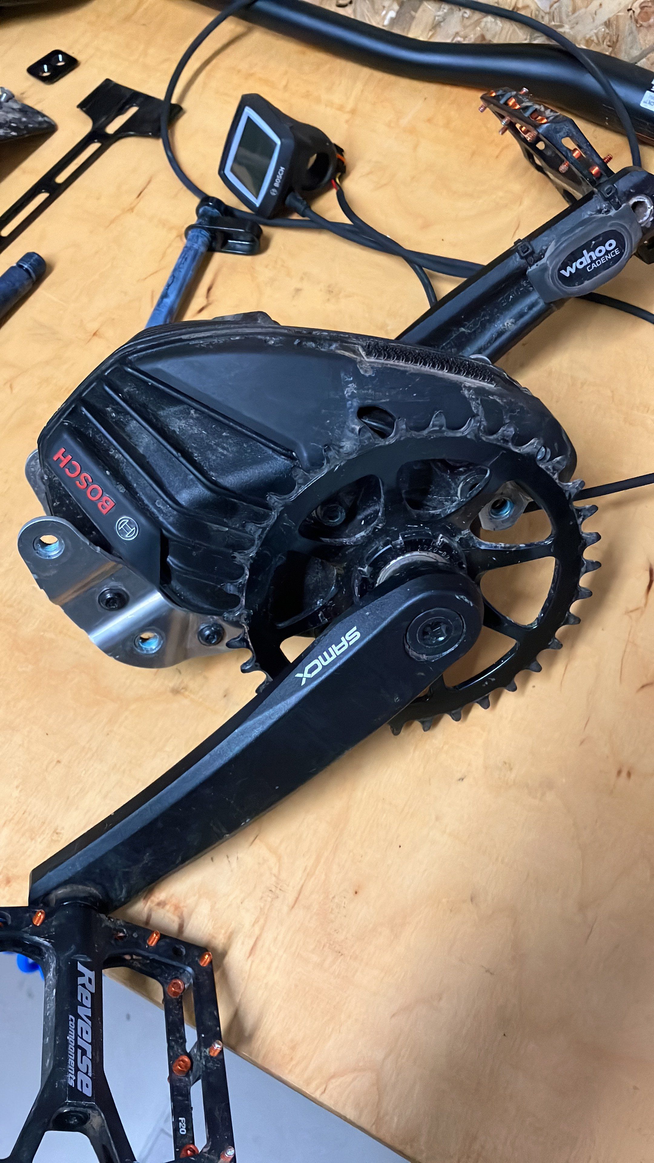

@Flaffy
OK, löse einfach alle am Rahmen sichtbaren Schrauben und du wirst den Motor rausnehmen können.
Die silberne Halterung dahinter geht dann mit dem Motor mit raus (ist mit 2 kleinen Schrauben am Motor befestigt)
Ich habe zur Not Bilder davon am Handy
Hab das am Sam² gerade mehrmals gemacht
