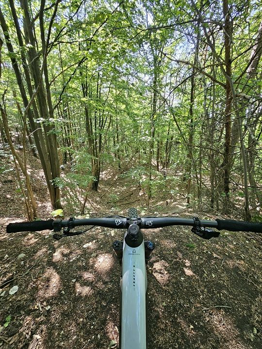

Ein Controller im Oberrohr und eine Mini-Remote, das wärs.. geht aber halt nur wenn vorgesehen.
Ich finds schonmal gut das man das Kiox loswerden kann, wenn man will.
mit etwas Bastelei geht das schon, auch haltbar :)
je nach Modell mehr oder weniger aufwendig geht das schon sehr minimalistisch:
Neben dem Motor hinter einer Abdeckung war noch etwas platz, leider bietet Bosch keine andere Möglichkeit an (wie z.B. Brose, 1x das Hinterrad rückwärts drehen) als den Motor nur über einen Schalter einzuschalten, deswegen musste ein "externer" Taster angelötet werden.
