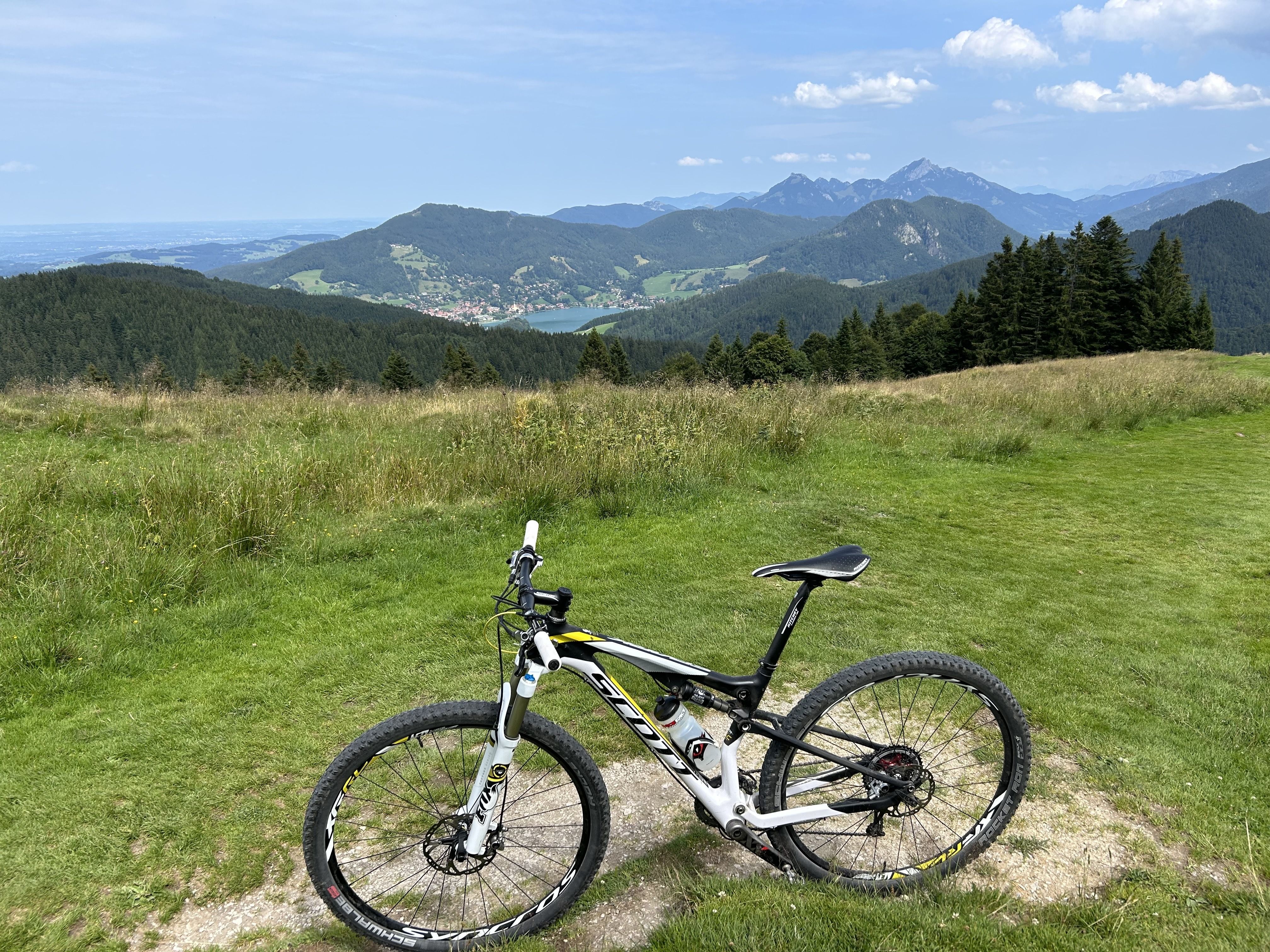

Mein BMI ist für Sportler im Normbereich.
Auf langen Abfahrten bremse ich immer nur kurz, dafür stärker (vorne).
Selbst früher bei Alpenmarathons hatten wir mit 2-Kolbenbremsen und 180 vorne und 160 hinten Scheiben
keine Schwierigkeiten.
Oft haben auch leichte und unerfahrene Fahrer mit den Bremsen Probleme, weil permanent gebremst wird.
Da kann jede Bremse je nach Abfahrtslänge überhitzen.
Man glaubt es nicht, aber mit den Bremsen auf dem Bild sind über 1.000HM abwärts gut machbar ;)
