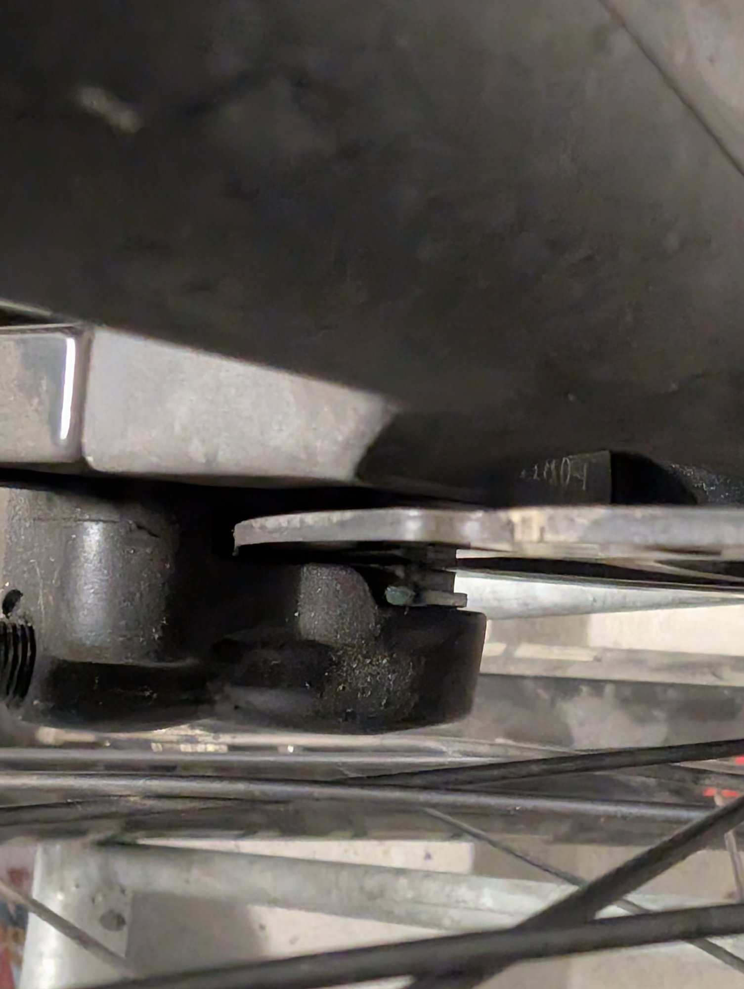

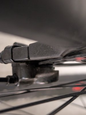

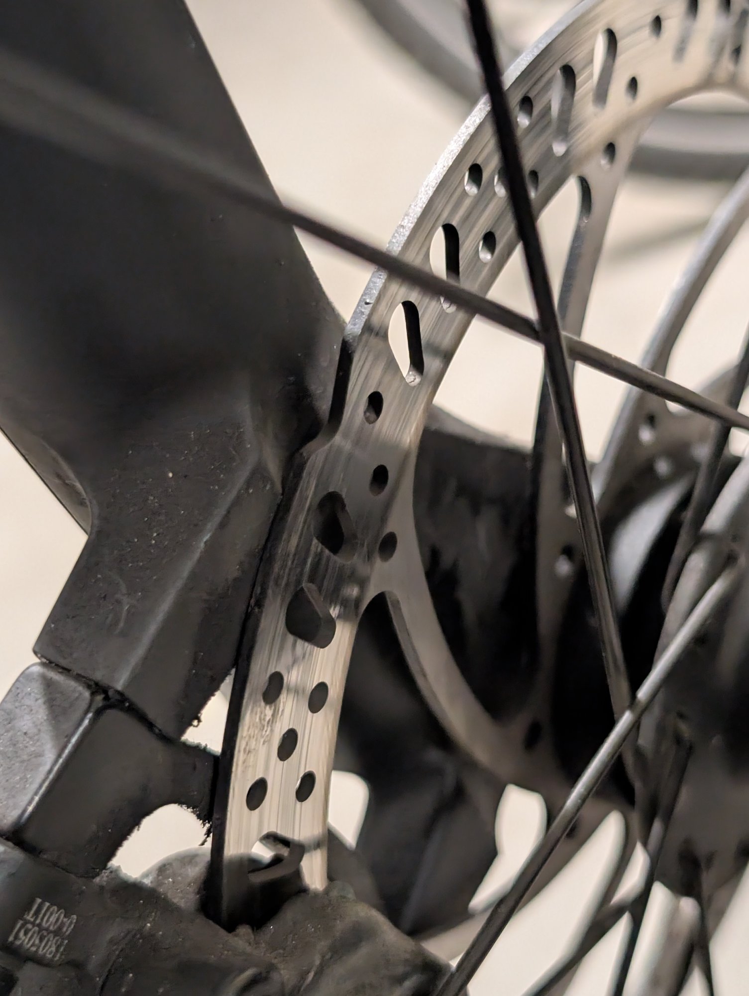

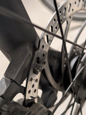

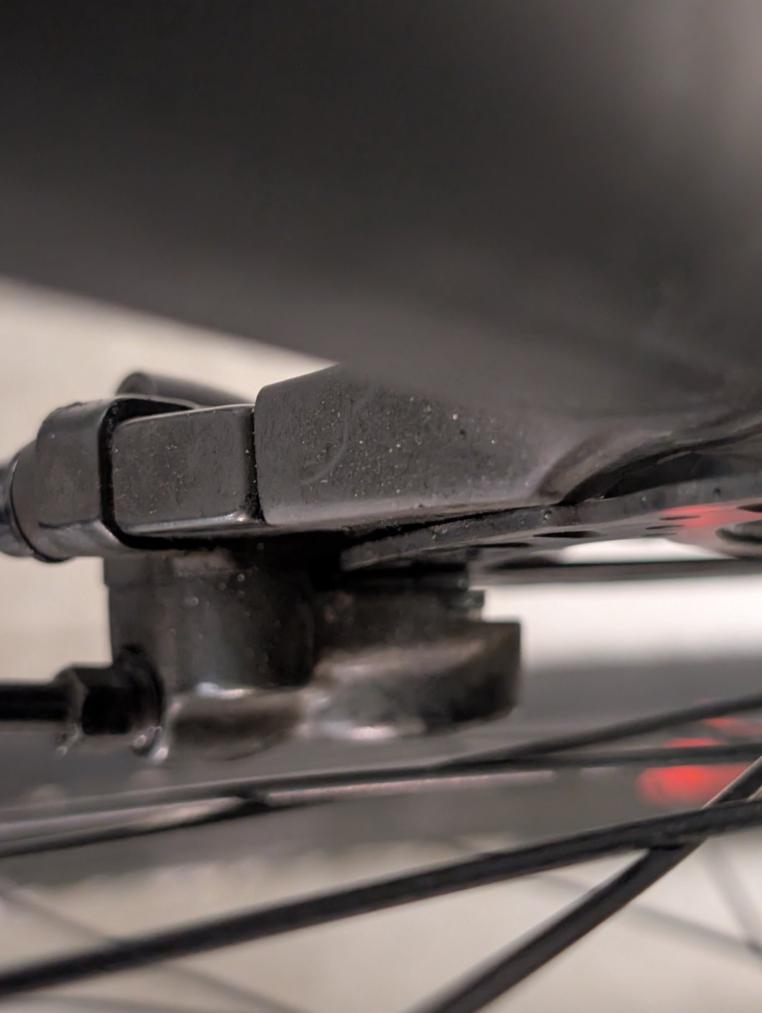

Ich habe an meinem e-Bike eine quietschende bremsscheibe vorne. Da mein Partner das identische Rad besitzt ist mir aufgefallen das die Scheibe am Rahmen bzw Gabel anliegt. Dies ist bei dem anderen Bike nicht der Fall. Ich habe 2 Fotos gemacht um es zu zeigen, das erste Foto ist von dem Rad an dem es in Ordnung ist und die darauffolgenden sind von meinem Rad. Auf yo..tu..be habe ich bereits ein paar Videos geschaut aber irgendwie löst sich mein Problem dadurch nicht. Vielleicht hat hier jemand ein ähnliches Problem gehabt oder kennt die Lösung?
Es ist ein Bulls Copperhead 3E

Das stimmt irgend was gewaltig nicht. Bitte mal VR ausbauen und Nabe inkl Scheibenbefestigung genau checken.
Da Ihr identische Räder habt sollte sich das Problem schnell finden lassen durch vergleichen. Sind die Räder neu? dann zum Händler. Habt Ihr was umgebaut? wenn ja, was genau?
Ja, richtig. Die Bremsscheibe schleift an der Gabel und das darf auf keinen Fall so sein.
Auf YouTube wirst du da nichts finden, so lange du die Ursache nicht weißt.
Rad ausbauen und Befestigung der Scheibe an der Nabe prüfen, Radnabe prüfen, evtl ist was gebrochen, Radlager defekt usw.
Auf keinen Fall mehr damit fahren! Wenn du es nicht selbst reparieren oder die Ursache finden kannst, ab damit in die Werkstatt.

Also Problem wurde gelöst.
Habe die beiden Räder verglichen und mir ist aufgefallen das mein Vorderrad nicht die gleichen Abstände an der Gabel hatte.
Den Spanner gelöst und neu fixiert. Das war es.
Ich bin mir nur ratlos wie sowas passieren kann. Denn wir haben nicht den Spanner geöffnet oder sonstiges.

Wenn der Spanner mal gelöst war kann das Rad schräg in der Aufnahme stehen, also gekippt. Das war hier wohl der Fall, sprich eine Seite saß nicht korrekt im "Ausfallende".
Mit obigem Tipp wird das kontrolliert, bzw behoben
