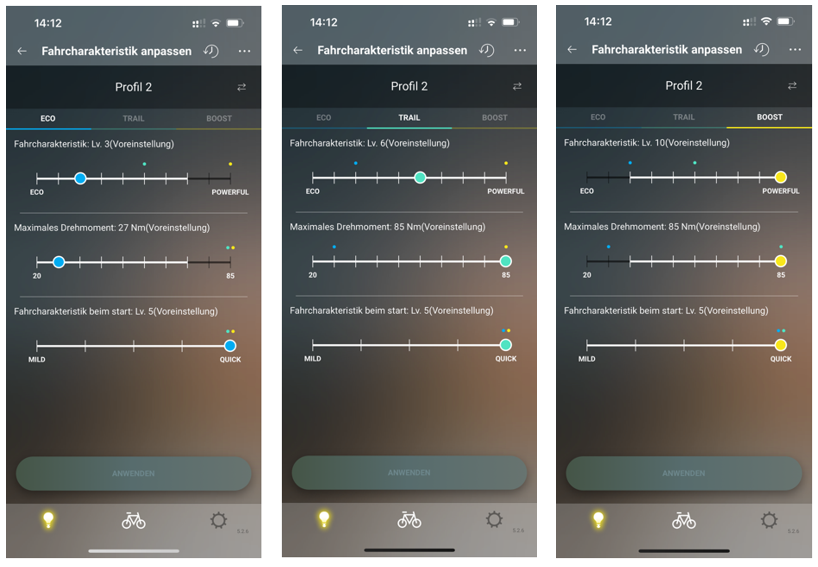

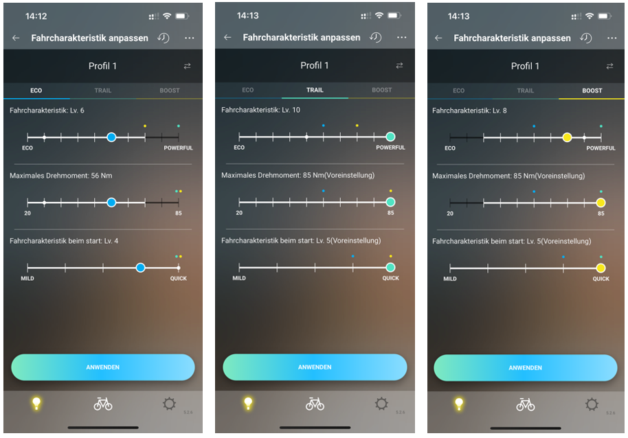

Hier meine Profile:
Profil 1
Profil 2
Beide Profile würde ich so nicht fahren und waren lediglich ein Test gestern Abend.

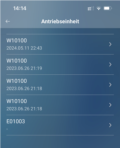

Das sehe ich im Bereich Wartung:

W10100 heißt Fehler Geschwindigkeitssensor.
Dort mal schauen ob sich Fremdkörper angesammelt haben, Kabel defekt, Sensor beschädigt oder Abstand zu groß/klein, er soll ca. 6-8mm haben.
Es könnten auch Kontaktprobleme am Stecker sein. Hast du ja schon gemacht, aber....
Der entsprechende Stecker ist unter dem linken Motordeckel und ist der Stecker mit der kleinen Nase.
Nur dieser Stecker ist dafür zuständig!
Bei einem Sensorfehler fährt das Bike an und die Unterstützung setzt nach einigen m aus.
Was für ein Kontaktspray hast du verwendet? Wenn man dort was rein sprüht sollte es eigentlich anschließend mit Pressluft ausgeblasen werden.
