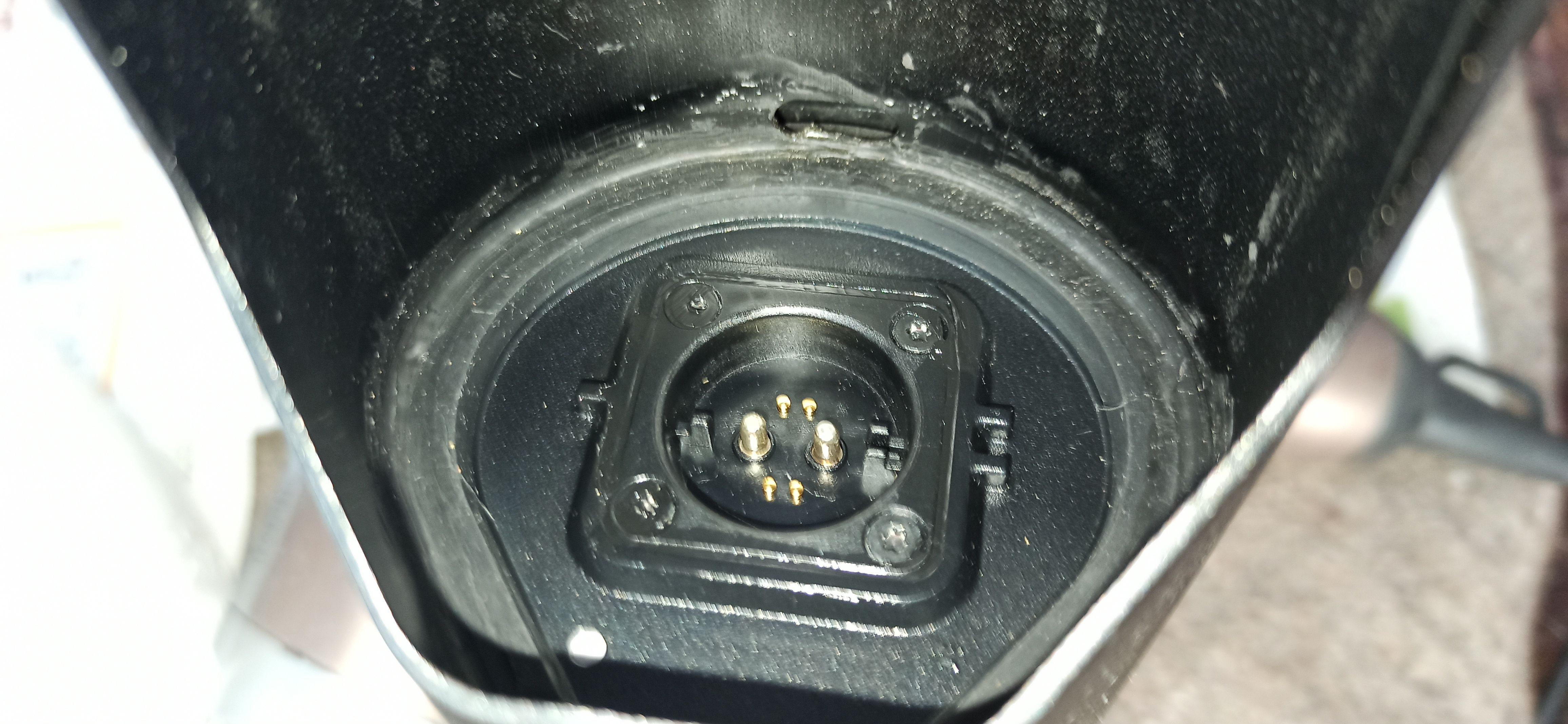

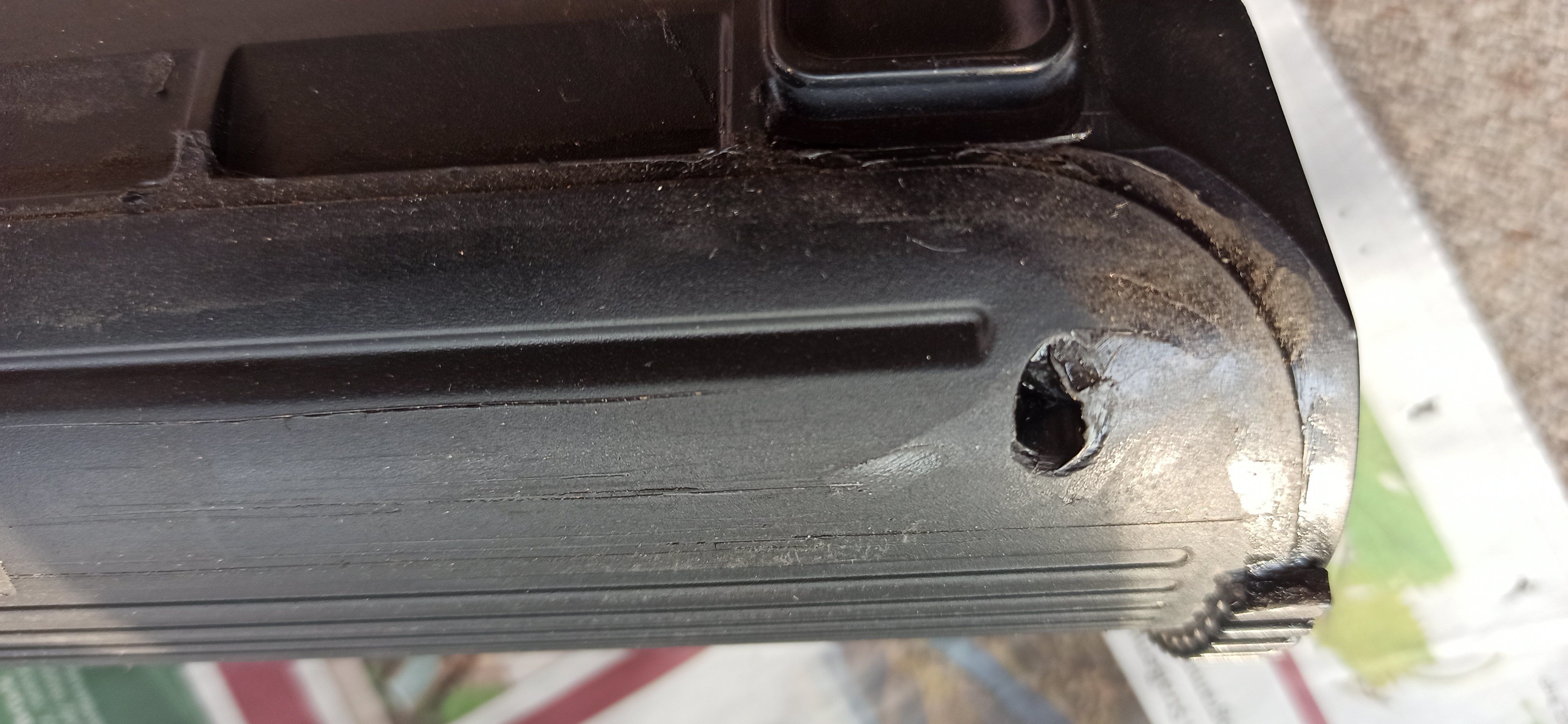

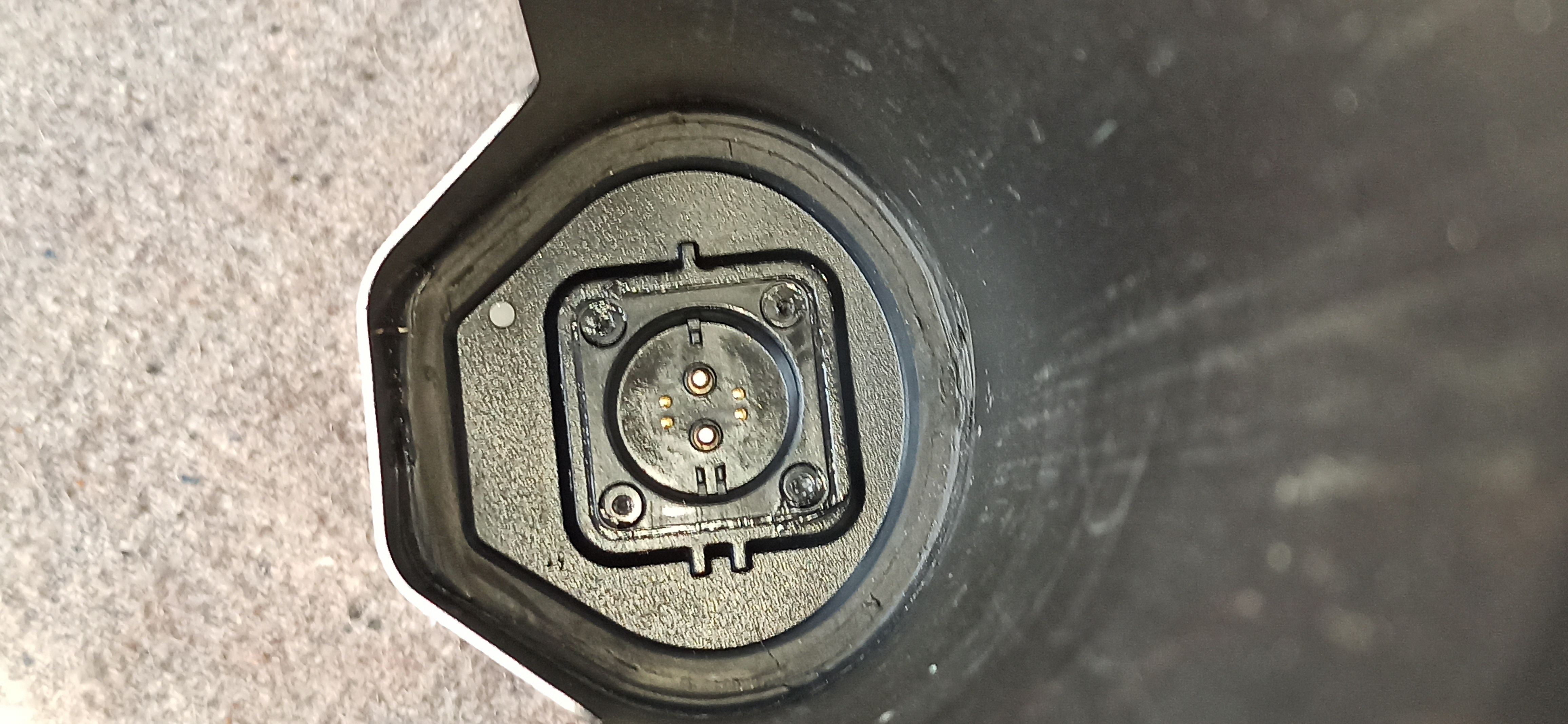

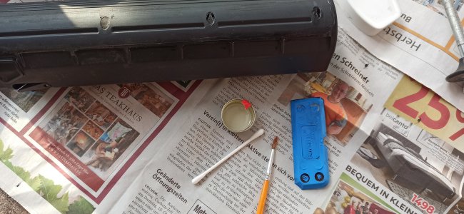

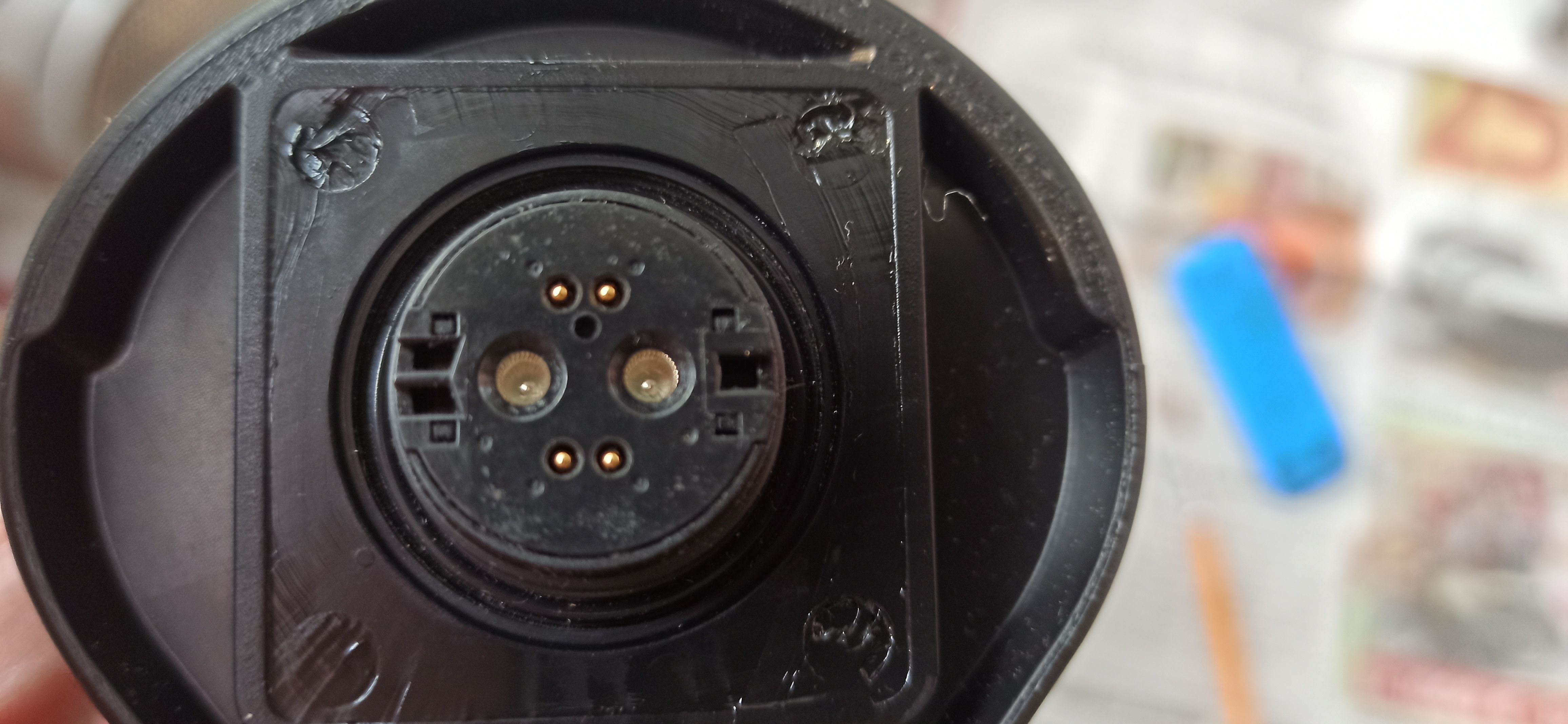

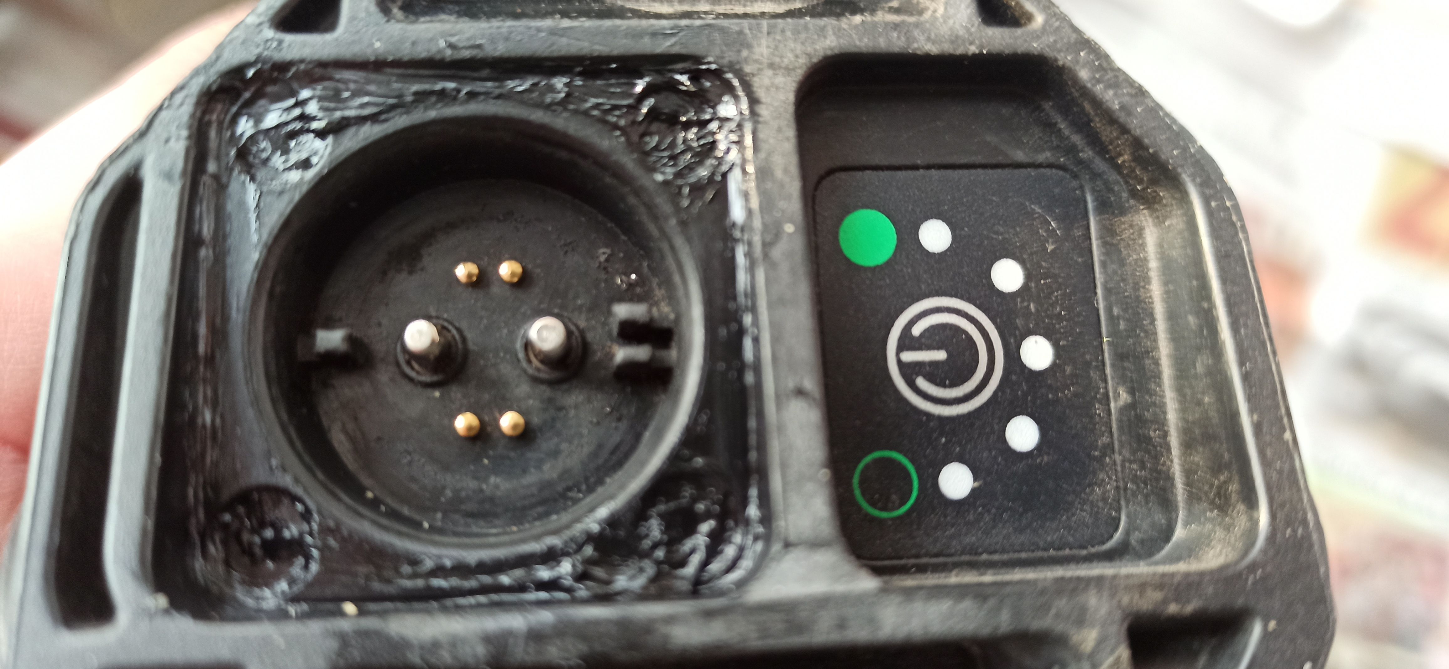

Werte Fazuafahrende, nachdem ich meine Antriebseinheit mit „Sikaflex 522 Caravan schwarz“ abgedichtet hatte, habe ich nun die Restarbeiten durchgeführt. Ich habe die Spritztülle, winklig eingesägt habe und mit Heißkleber abgedichtet. Somit konnte ich durch das Fenster im Drivepack auch den restlichen Spalt abdichten, so das nun rundum abgedichtet ist. Auch die Spalte am Akku habe ich nachgearbeitet, indem ich mit Alkohol entfettet und anschließend mit Sikaflex nachgeschmiert habe. Für die Gummidichtungen der Rosenberger Steck-Verbindung habe ich Silikonpaste verwendet, so wie sie auch für Schwimmkolben-Bremssattelführungsbolzen oder O-Ringe in Kaffeemaschinen verwendet wird.
Gruß
Reinhard
