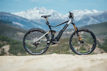

Dieses E-Bike mit seinem kraftvollen Shimano Steps E8000-Motor hält einige technische Innovationen parat. Am auffälligsten ist die sogenannte TwinCore-Technologie, die es ermöglicht, einen zweiten Akku im Unterrohr zu integrieren und die Kapazität somit auf stolze 750 Wh zu erhöhen. Was dieses E-MTB neben aller Innovationskraft noch so auf der Pfanne hat, haben wir für euch im spanischen Ainsa herausgefunden. Hier gibt's alle Infos.
