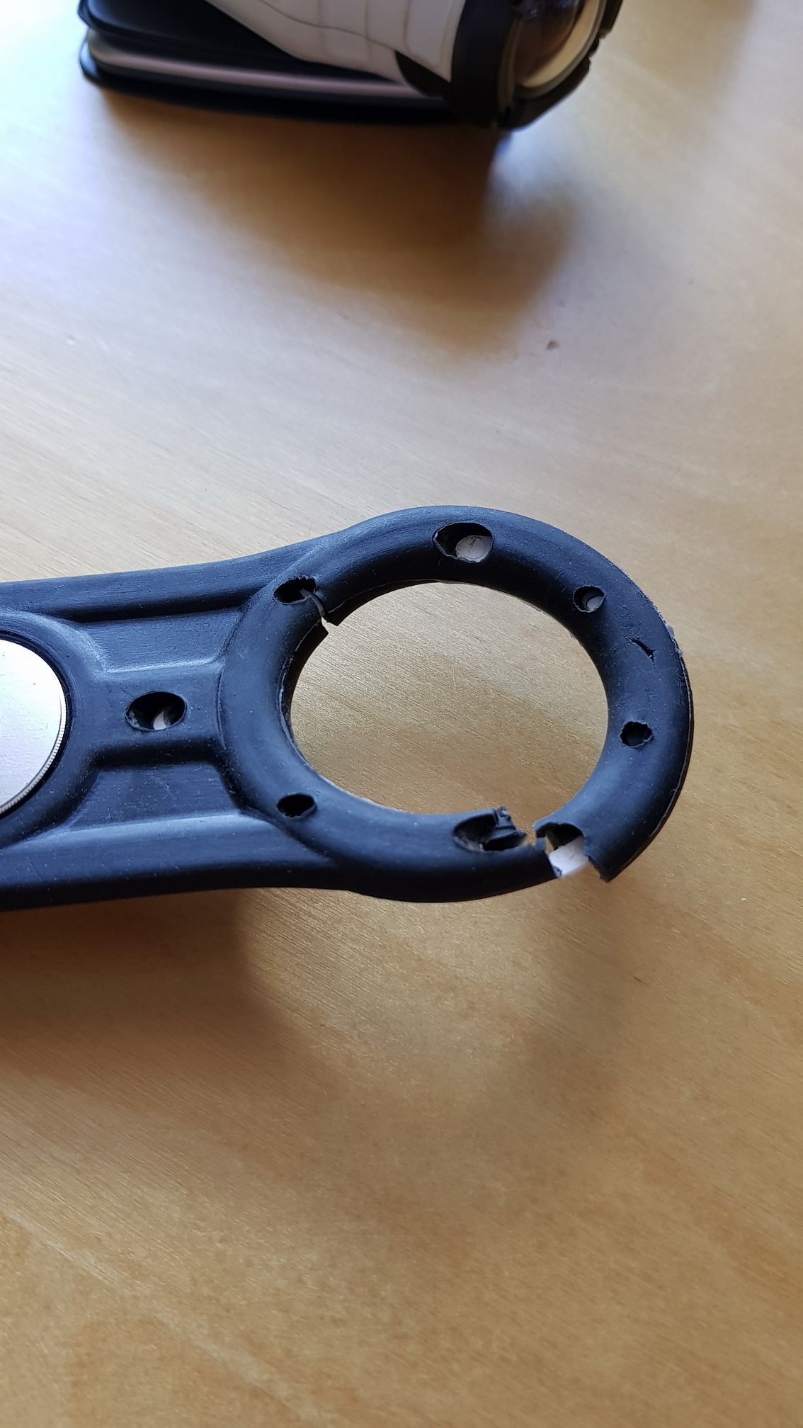

STOP einen Kritikpunkt habe ich beim Moterra noch die Batterieabdeckung die ein wenig Blöd angebracht, dass man mit der Schlaufe zum lösen der Bateriaeabdeckung auch mal in einem Ast hängenbleigen kann und die Öse abreist. Eine neuer "Batstrap" kostet 99€ da sollte man wissen.
Ich habe meine nicht mehr gewechsekt und bekomme die Abdeckung auch ohne Öse/Schlaufe auf
