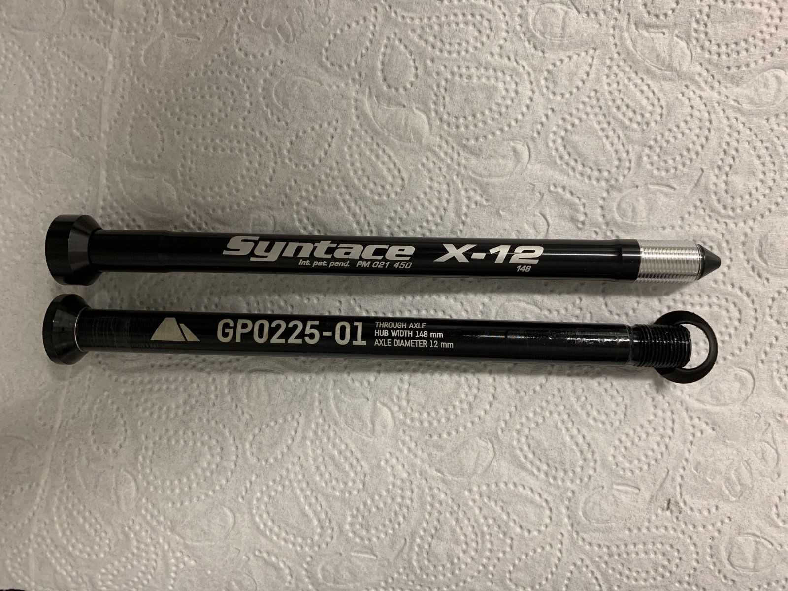

Habe eine Syntace bestellt, passt wohl auch, ist aber deutlich zu kurz. Woher weiss ich denn, welche Länge ich benötige? Einfach "länger"? Hier Bilder

diese Achse habe ich jetzt bestellt. Die Achsaufnahme muss konisch sein, was bei dieser Achse ist. Ich gebe ein Update.
An meinem Focus Bold² wollte die Hamax-Achse nicht so Recht, deswegen habe ich eine Robert Axle Project genommen, die mit einem passenden Gegenstück für den Focus R.A.T Ausfaller kommt und auch sonst sehr gut gearbeitet ist. Ziehe damit einen Hamax Traveler, bislang keine Probleme.

Für die gängigen Croozer Kupplungen kannst du eine M-Wave Stalwart passend zur Gewindesteigung in deinem Boost Rahmen nehmen oder eine Hamax Token mit 3 Gewindeadaptern für alle(?) Boost Rahmen Typen.
Die Gewindesteigung steht auf deiner Achse. Einfach mal ausbauen.
Wenn du dir die Kupplung sparen willst und eine croozer-achse mit integrierter Kupplung suchst, dann findest du die hier:
