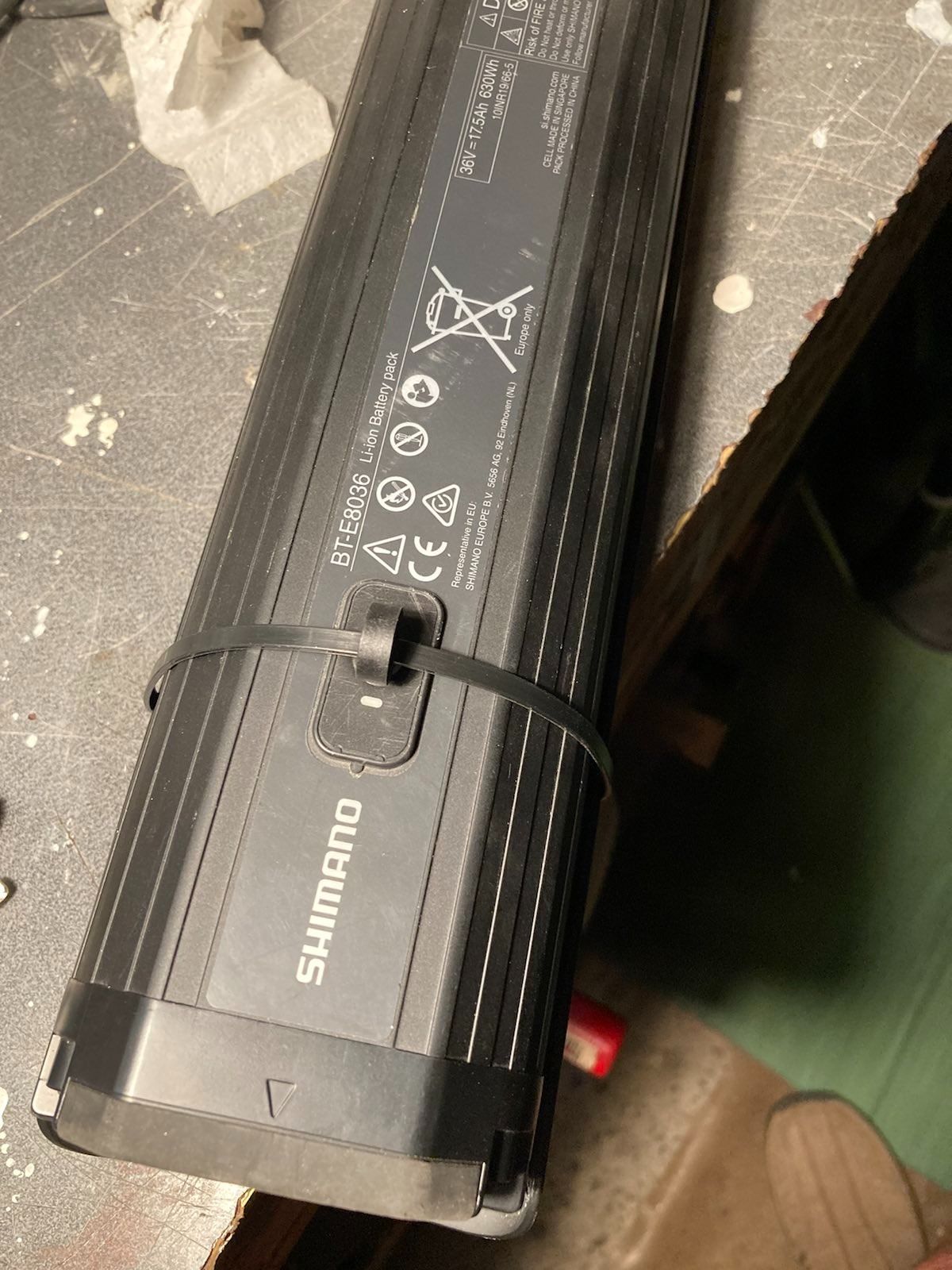

so, hab das gelöst wie am Foto. Der Hartgummiring steht innen am Rahmen an, drückt dabei den Schalter der Batterie - bingo, das Zeug geht. Alternativ kann der Schalter durch Zug am Kabelbinder betätigt werden.
Jedenfalls ein vertrotteltes System! 4 Wochen ohne Batterie im Rad haben gereicht, dass es nimmer geht!
Hi
Ich habe mir das grad canyon on 7 gekauft. Da geht gar nix wenn ich das ding anstellen will….muss ich ernsthaft nen kabelbinder um den akku machen? Wenn ich auf den power knopf beim akku drücke blinkt es 5 mal schnell und dann ist er wieder aus
Akkuschalter kurz drücken, Lampe blinkt je nach Ladezustand, voll=5x.
Ob die Lampe am Akku bei fahrendem Rad leuchtet sehe ich nicht, die zeigt eben "hinein" in den Rahmen (sonst könnte man den Schalter ja auch bei eingelegter Batterie einfach drücken).
Der "Ring" auf meinem Foto ist übrigens weich/elastisch, darauf achten, dass man mit einem zu harten und/oder zu großen Ring beim Einlegen der Bat. nicht den Schalter eindrückt
