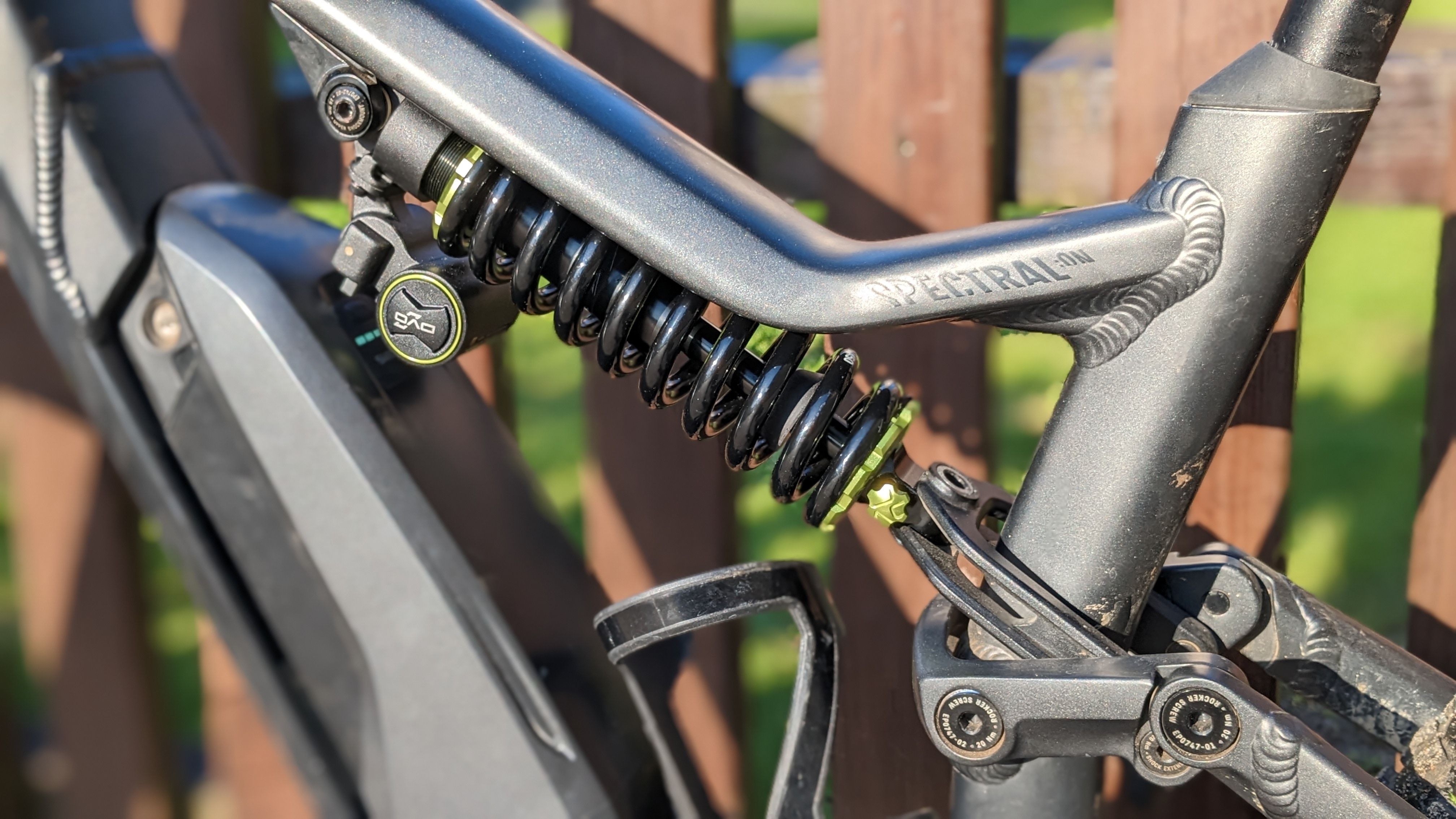

Hallo Schwarmwissen! ;-)
Mich würde eure Meinung zu dem folgenden Thema imteressieren, dass mich etwas umtreibt.
Ich habe mein Spectral:ON Gen 1 auf einen DVO Jade X Coil umgebaut.
Jetzt überlege ich, ob ich die verbaute 36 Rythm auf Coil umbaue oder eine Zeb Ultimate kaufe.
Ich fahre ausschließlich technische Trails mit zum Teil ordentlich Wurzeln und Steinen. Sprüge sind nicht höher als 0,5m. Gar keinen Bike Park.
Ich mag und liebe Endurance und den Trail flow.
Was würdet ihr mir raten?
Vielen Dank vorab.
