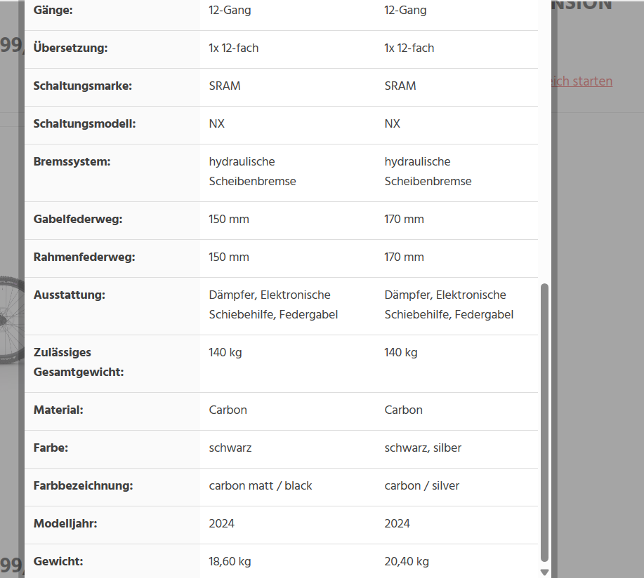

ST und LT unterscheiden sich durch den Federweg. Sonst identisch? Und das macht theoretisch fast 2 kg Gewichtsunterschied aus????
Nein, ich lese unterschiedliche Komponenten.
Zwischen den
Dämpfern ~300g
Hinterreifen ~500g
Bremsen ~200g
Gabeln ~200g
Evtl noch andere Schläuche
