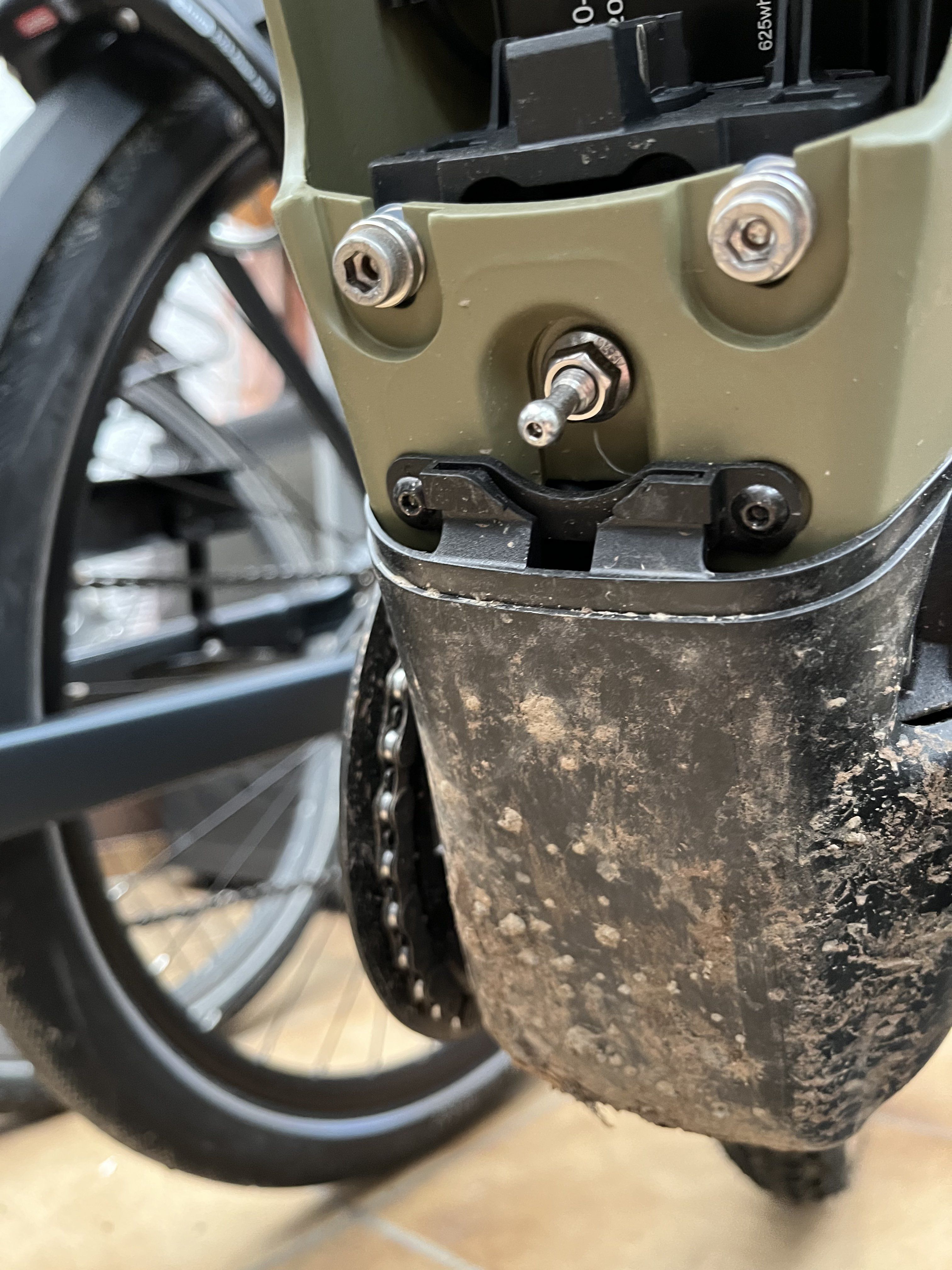

Habe heute meine neue Akkuabdeckung erhalten, nur leider passt diese nicht ganz. Um den Druckknopf einzurasten fehlt ca 1/2 cm. Gibt es eine Möglichkeit den nippel für den Druckknopf zu justieren oder hab ich eine fehlerhafte Abdeckung erhalten?

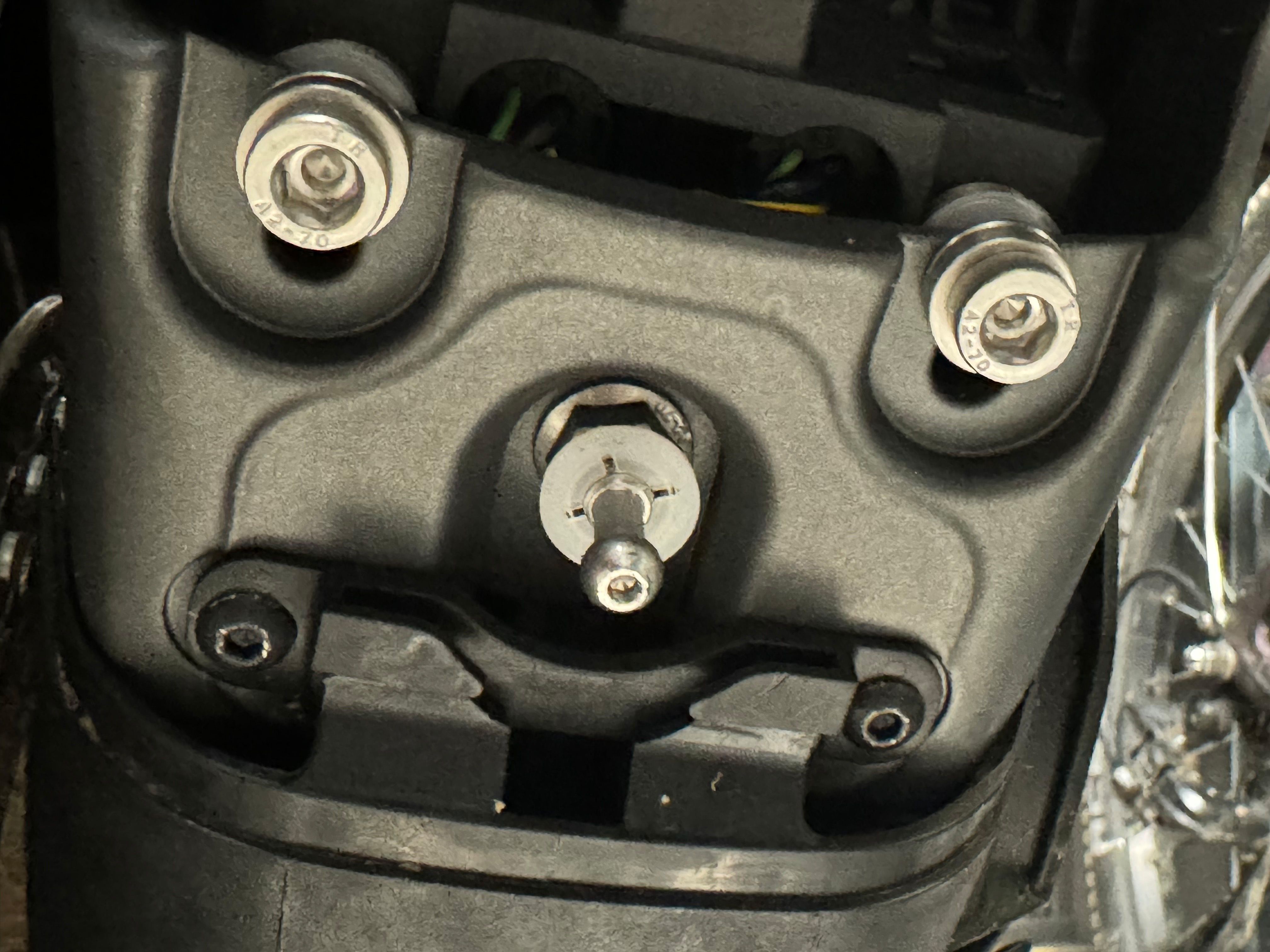

Hier die Bilder des Kugelköpfes. Wenn ich die Abdeckung schließen möchte, ist der Kugelkopf ein wenig zu hoch, egal wie sehr ich die Abdeckung nach oben drücke. Ich gehe davon aus der Händler hat mir kein Originalprodukten geschickt und die fertigungstoleranz ist zu hoch???

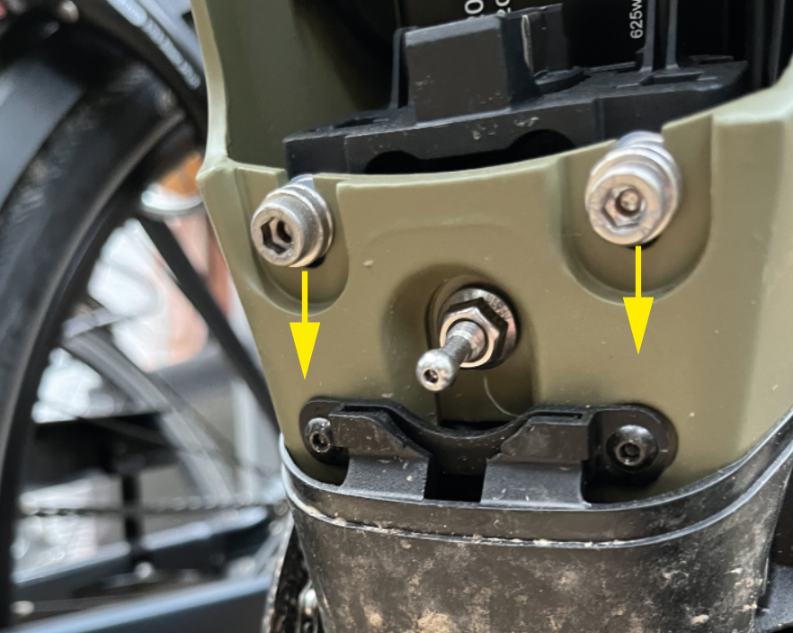

Du kannst den ganzen Akkuhalter verschieben. Da die obere Fixierung des Deckels am Akkuhalter montiert ist justierst du dadurch auch die untere Passung.
Dazu löst du die beiden unteren im Bild sichtbaren Schrauben sowie die obere Befestigungsschraube des Akkuhalters. An die obere Schraube kommt man schlecht ran. Ich habe das Schloss dafür rausgebaut, sind auch nur 2 Schrauben.
Die 3 Akkuhalterschrauben einfach lösen dann kannst du den ganzen Halter nach oben und unten verschieben.
Ich fürchte nur das hilft mir nicht wirklich weiter. Bei mir verhält es sich wie auf den Bildern von FFM-Cruizer oben: Der Stift mit dem Kugelkopf ist fest im Rahmen und kann nicht verschoben werden. D.h. ich müsste den oberen Teil (mit Schloss) im Grunde nach oben verschieben. Selbst wenn sich dies realisieren ließe, müsste ich auch den unteren Teil ein wenig nach oben schieben, damit der Akku nicht "in der Luft" hängt. Allerdings ist der untere Teil quasi schon am äußersten Limit befestigt.

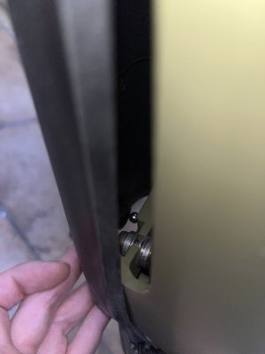

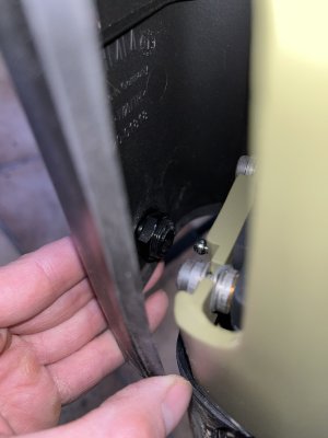

Sicher, dass weder die obere Schraube (die wo die obere Deckelbefestigung hintergeschoben wird) noch die untere Kugelkopfschraube verbogen ist? Beide Schrauben mal 180° drehen.
Schaue dir den Einbau des "Druckknopfs" unten im Batteriedeckel an.
Das ist ein separates Teil. Du könntest die Mutter lösen und versuchen das Teil ein wenig weiter oben zu fixieren. Da sind auch nochmal locker 2-3 mm drin.
Verusche mal den Deckel bei gelöster Mutter einzubauen...
