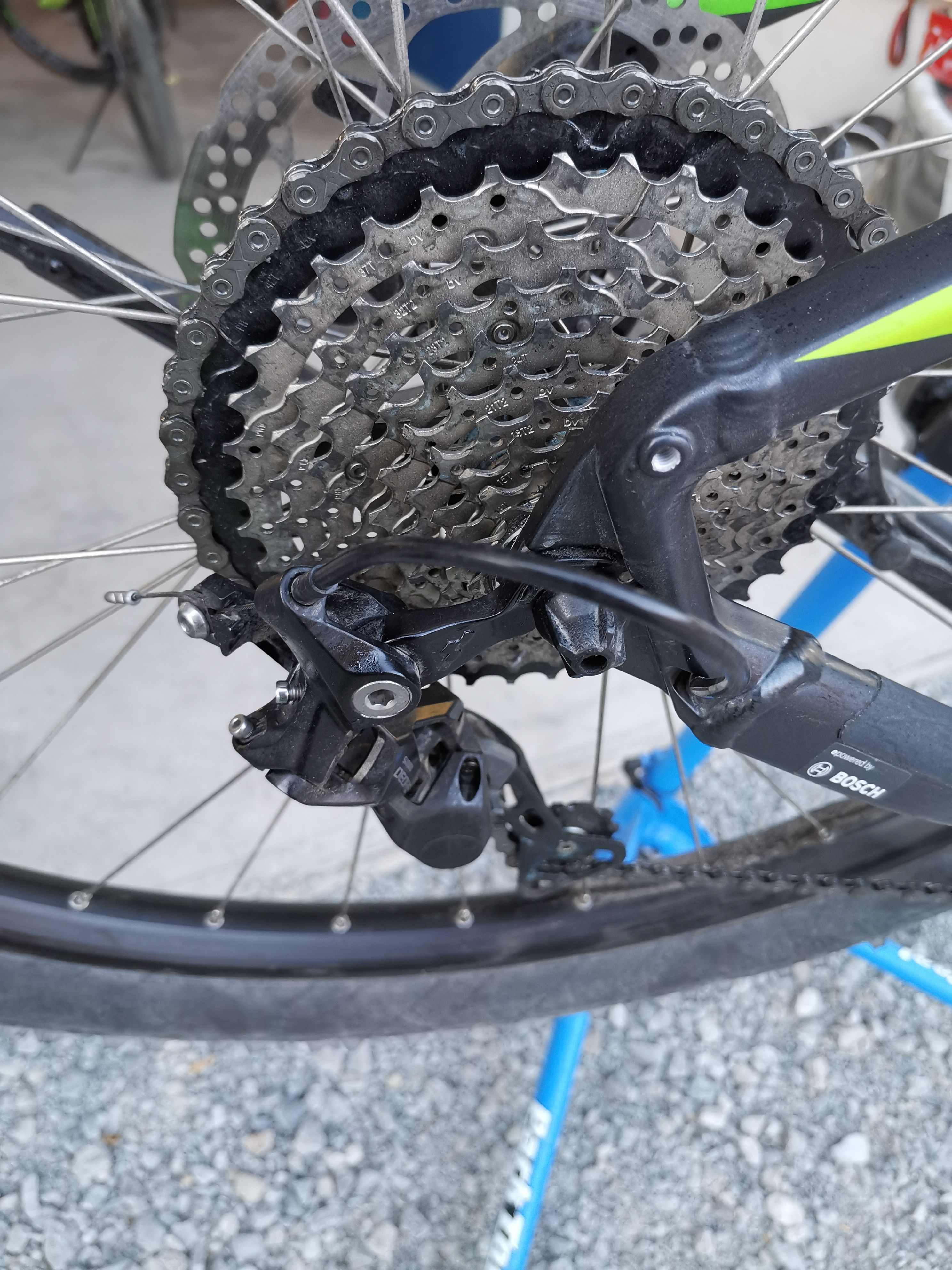

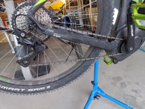

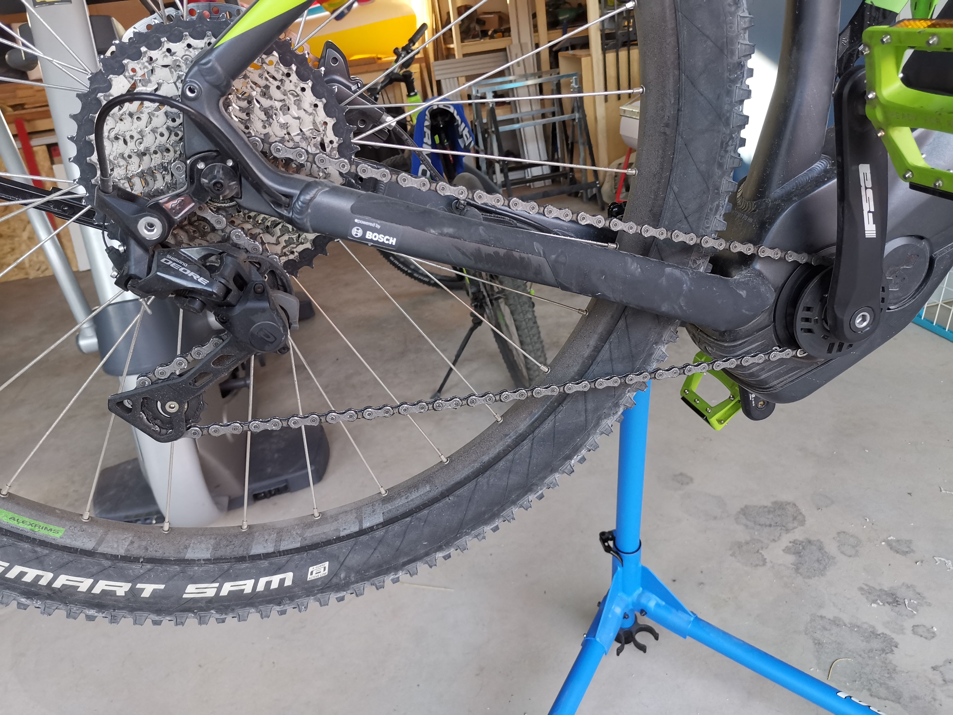

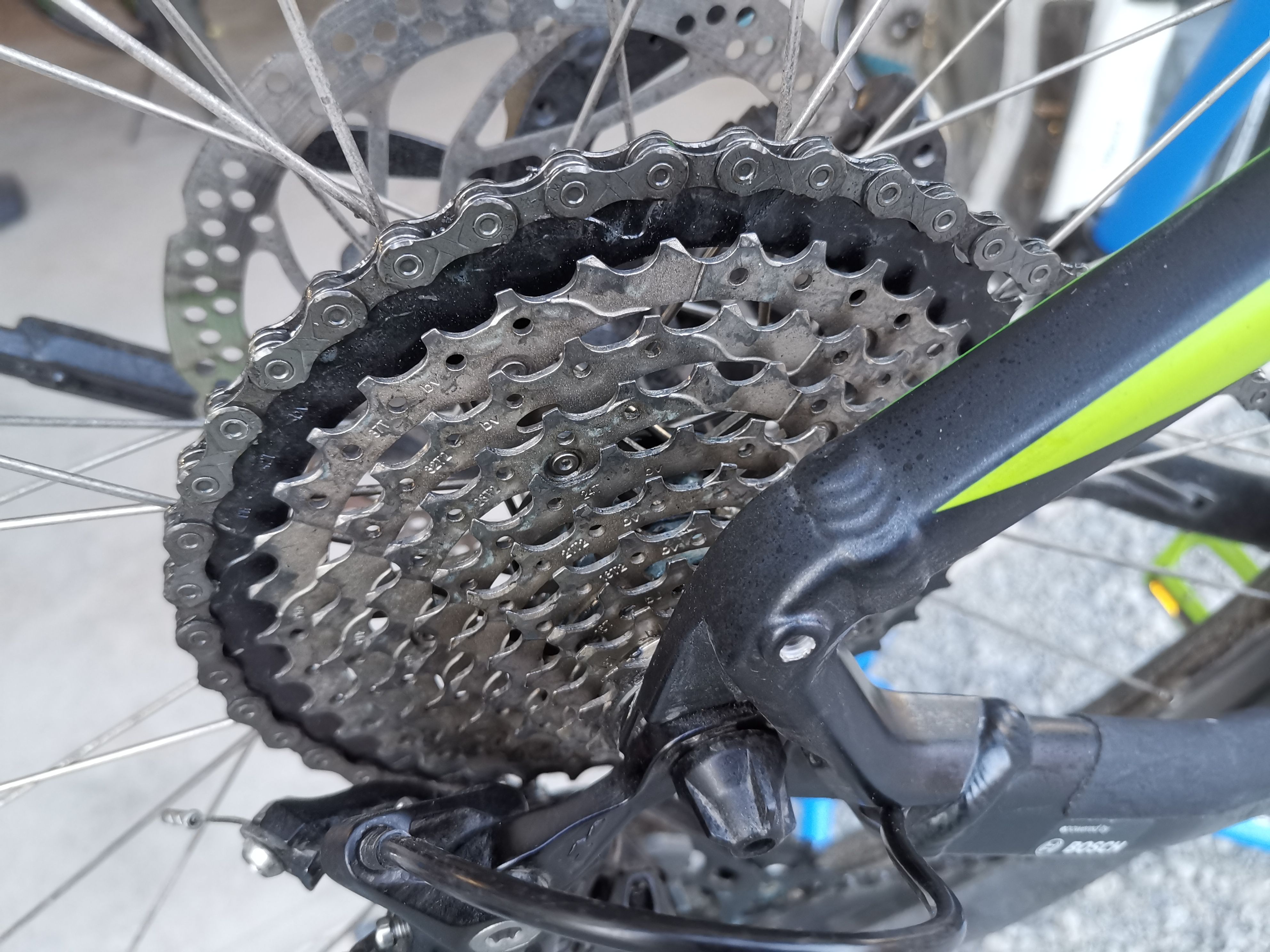

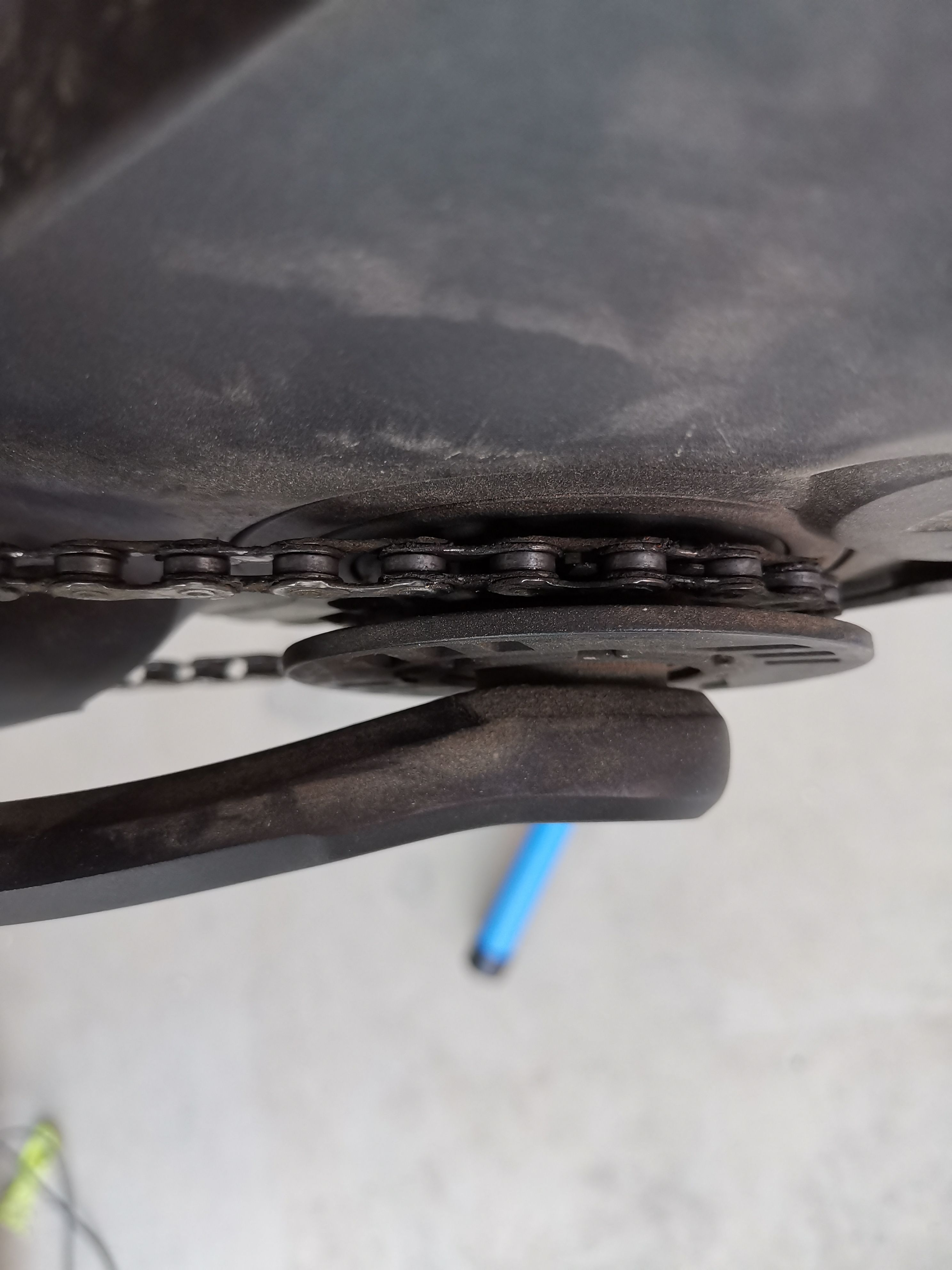

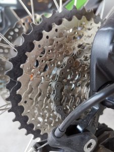

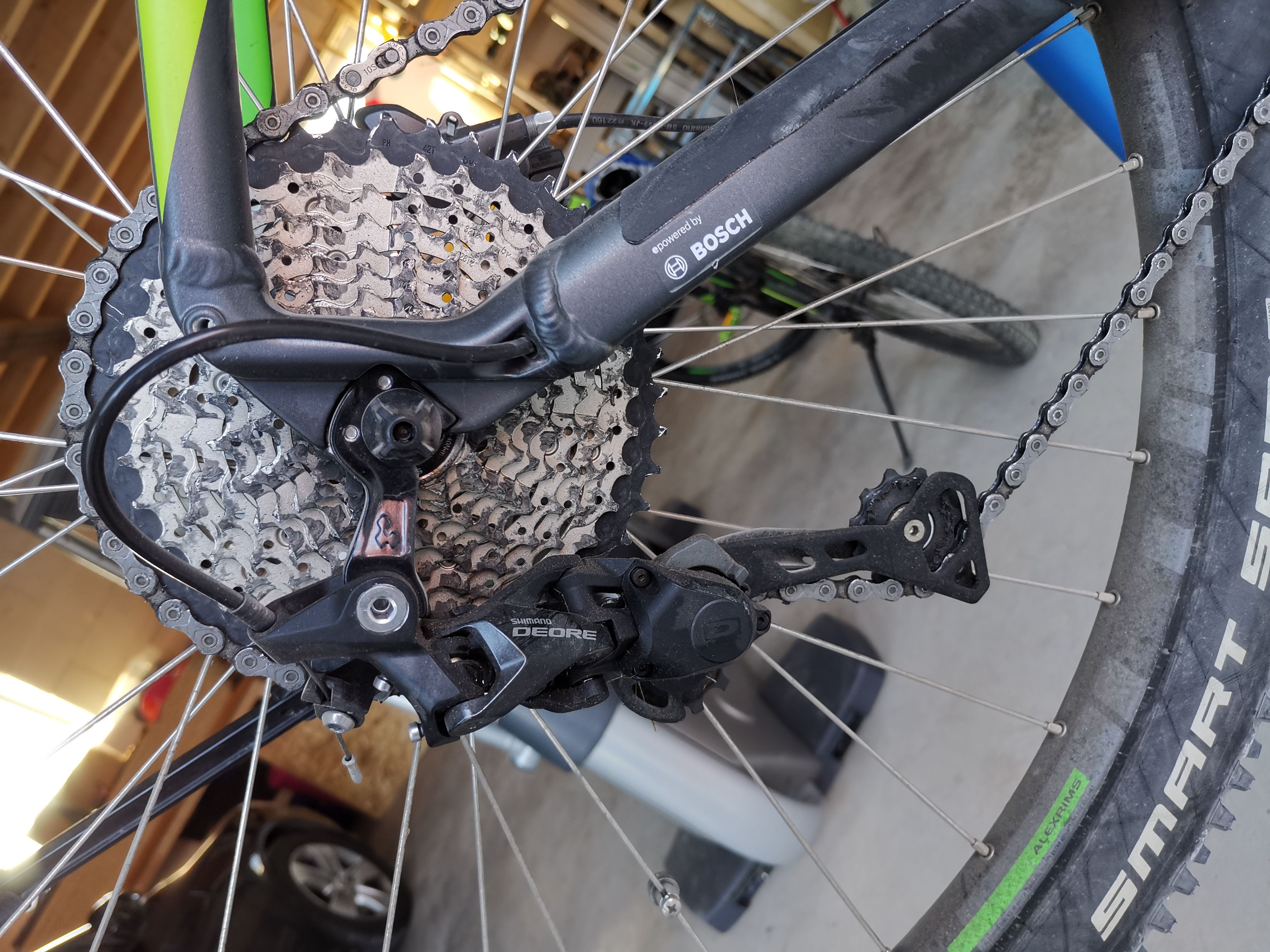

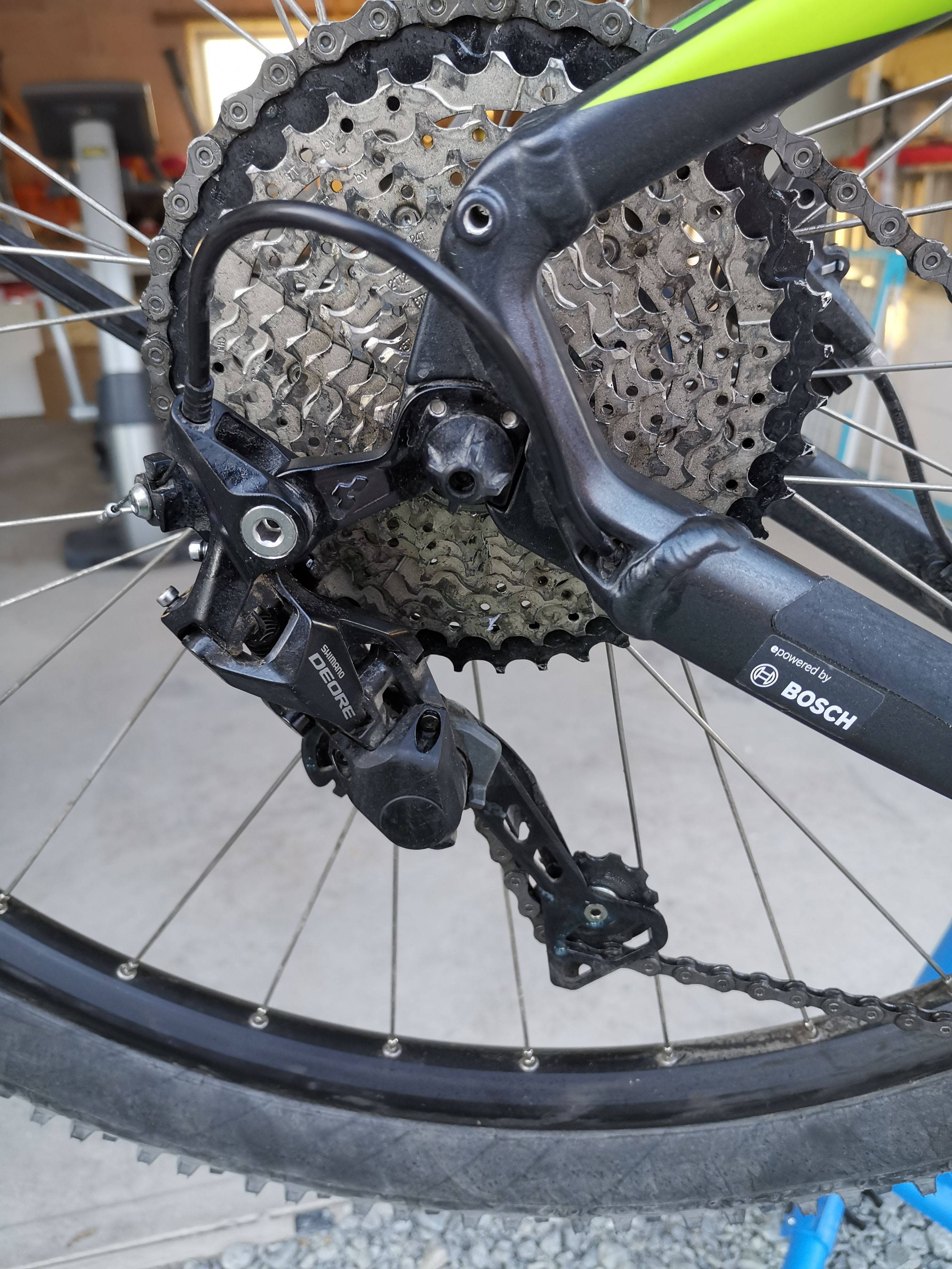

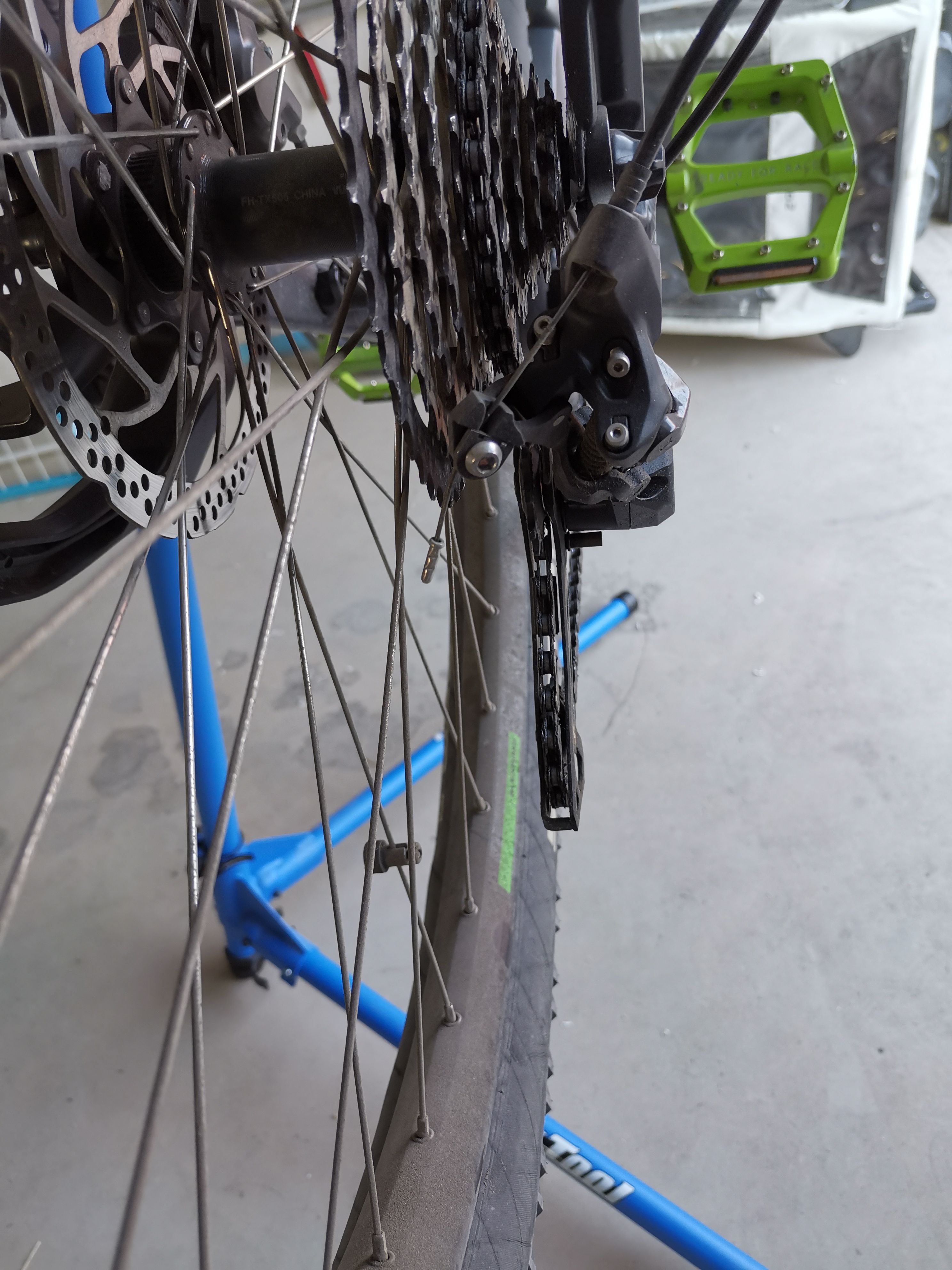

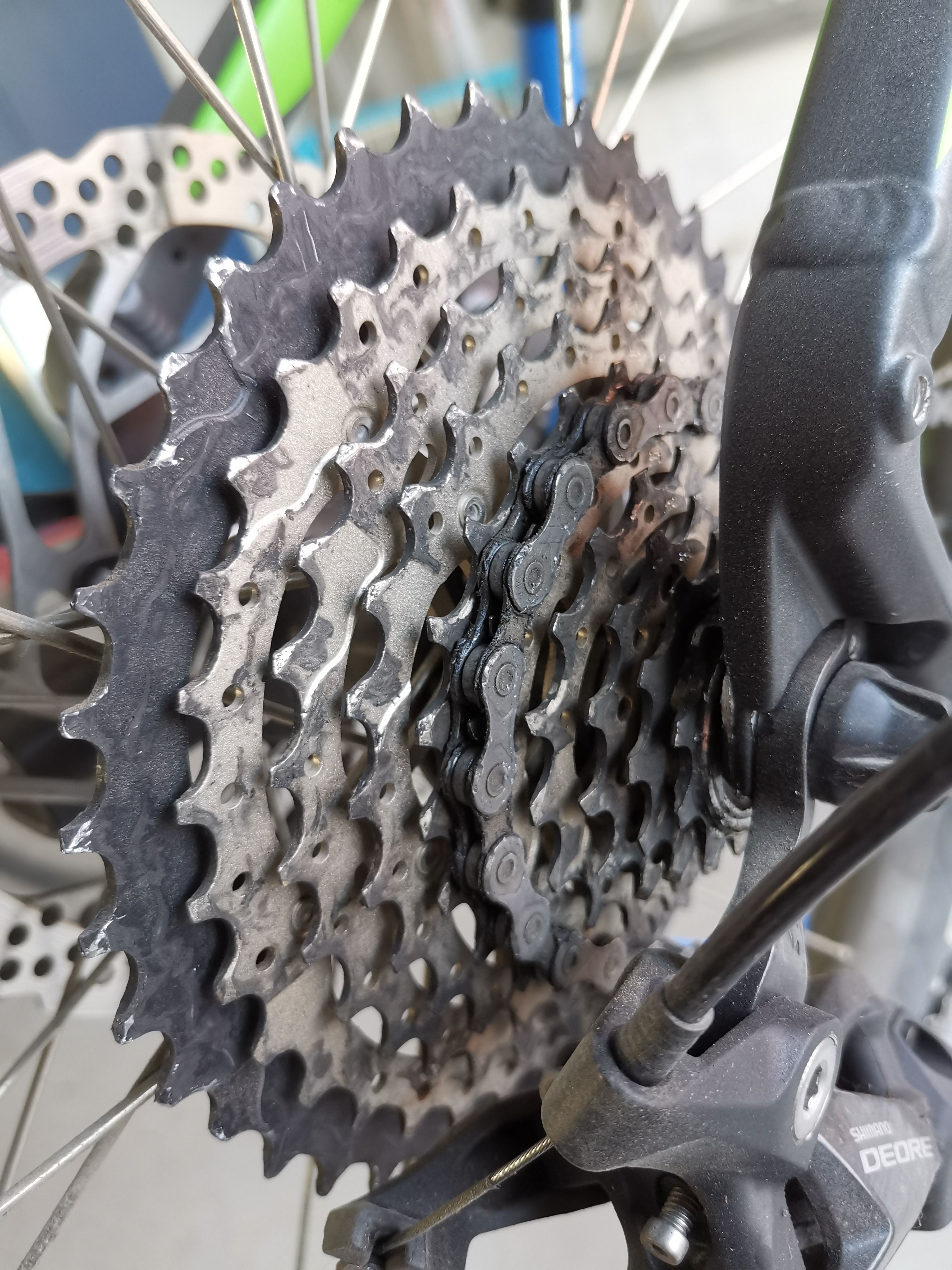

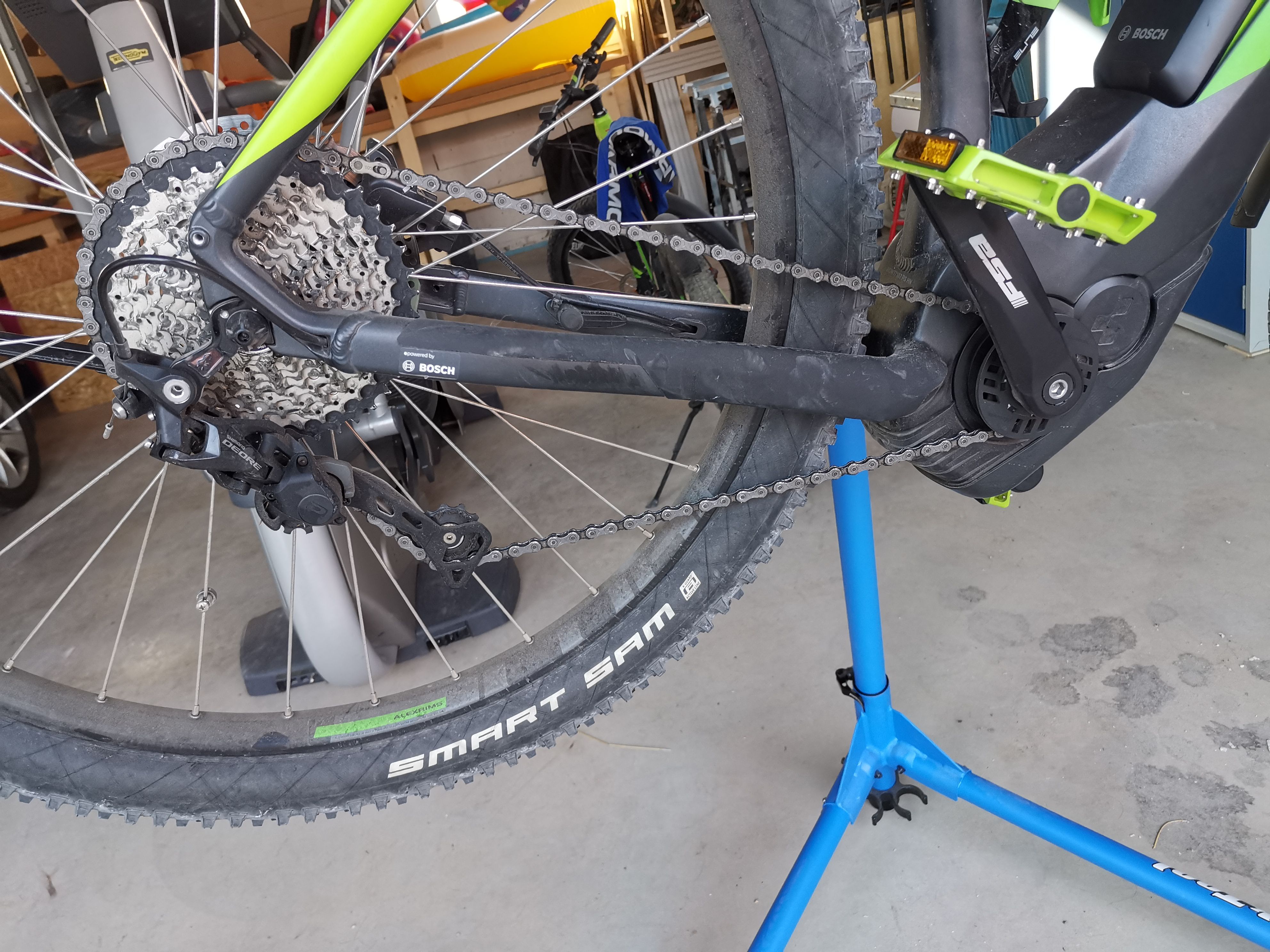

Hallo zusammen,
ich hoffe es funktioniert mit den Bildern.
Im Anhang seht ihr die Schaltkasette vor dem Putzen (Bild 1 - 5).
Bild 21-23 ist nach dem Putzen und einfetten mit SpezialFett von Würth (grüner Deckel :) ).
Meine Frau hat das selbe Bike (wird aber nicht so wirklich viel bewegt) aber nur als Vergleich.
Meins war schon ordentlich dreckig, ob es daran evtl. lag? Mein Bike war erst vor 3Monaten beim Kundendienst :rolleyes:.
Wo ich heute von der Arbeit heim gefahren bin, war es in den ersten Kilometern überhaupt kein Problem zu schalten.
Aber nach einigen Kilometern hat es wieder angefangen, gefühlt war es auf einmal da, wo der Schotter anfing (im Wald).
Nach einigen Kilometern wieder auf Asphaltierter Fläche, wieder wie wenn nichts wäre (immer wieder kurz gesprungen, dann auf einmal weg).
Bin auf morgen früh gespannt, ob die Kette wieder springt.
Werde berichten.
PS: Ich hoffe das man auf den Bildern was erkennen kann :closedeyesmile:
Danke nochmals
Grüße

Als Fahrer einer 8000er und einer 6000er geb ich jetzt mal meinen Senf dazu:
Die 6000er funktioniert bei mir super auf dem Hardtail zusammen mit einer HG500 11/42, vorne 16Z, also so ziemlich das gleiche Zeug...
Bei Problemen war immer Verschleiss im Spiel:
1. Wie alt (km) sind Kette und Kassette? Kettenlehre und Ritzellehre sind gute Werkzeuge...
2. Einzelne Ritzel der Kassette sind natürlich stärker belastet und verschleißen eher. Normalerweise das 11er und 13er. Je nach Fahrstil können aber auch mittlere Ritzel verschlissen sein. Wenn die Kette nur bei Belastung und auf einigen Ritzeln springt, ist das ein partieller Verschleiss und man kann die Ritzel für die HG500 schön separat nachkaufen....
3. Meiner Meinung nach reicht mir ein 11-42 10Gang für ein Hardtail völlig aus. Bei einem Fully, das ich richtig die Berge hochquäle würd ich 11-46 (oder größer) 11-Gang bevorzugen.
4. Die Schaltung muss natürlich korrekt eingestellt sein, also auch mit Umschlingung. Die 6000er kann auch die Kettenspannung einstellen, findest du allet auf Youtube…
5. Warum ist das Shadow Plus abgeschaltet?? Ich hoffe doch nur zum Putzen....
6. Bei Frau tritt das Problem nicht auf, weil sie weniger fährt und nicht so reintritt wie du. Hat ja nur leichte Gebrauchsspuren...
Oder der Sand in der Kassette sorgt für mehr Grip ?
7. Obacht bei Umbau-Kits: Der Trigger muss zum Rad passen. Ich denke du hast einen Trigger, der an der Bremse montiert ist und nicht am Lenker...
8. Deine Kettenlänge ist in Ordnung, Umschlingung kann ich nicht genau erkennen auf den Bildern. Sieht mir eher wie ein Hauch zu wenig aus...

Wenn dein Shadow Plus ausgeschaltet war, ist die Kettenspannung bei starken Bewegungen zu schwach. Da kann es zu Aussetzern und Durchrutschen kommen; bevorzugt im Gelände ?
Guten morgen zusammen,
also, Schaltung funktioniert ganz gut. Ein Springen ist nicht mehr wahrnehmbar (heute Nachmittag gehts durch den Wald).
Lag evtl. doch an dem Dreck sowie an der Shadow Plus... :coldsweat:
