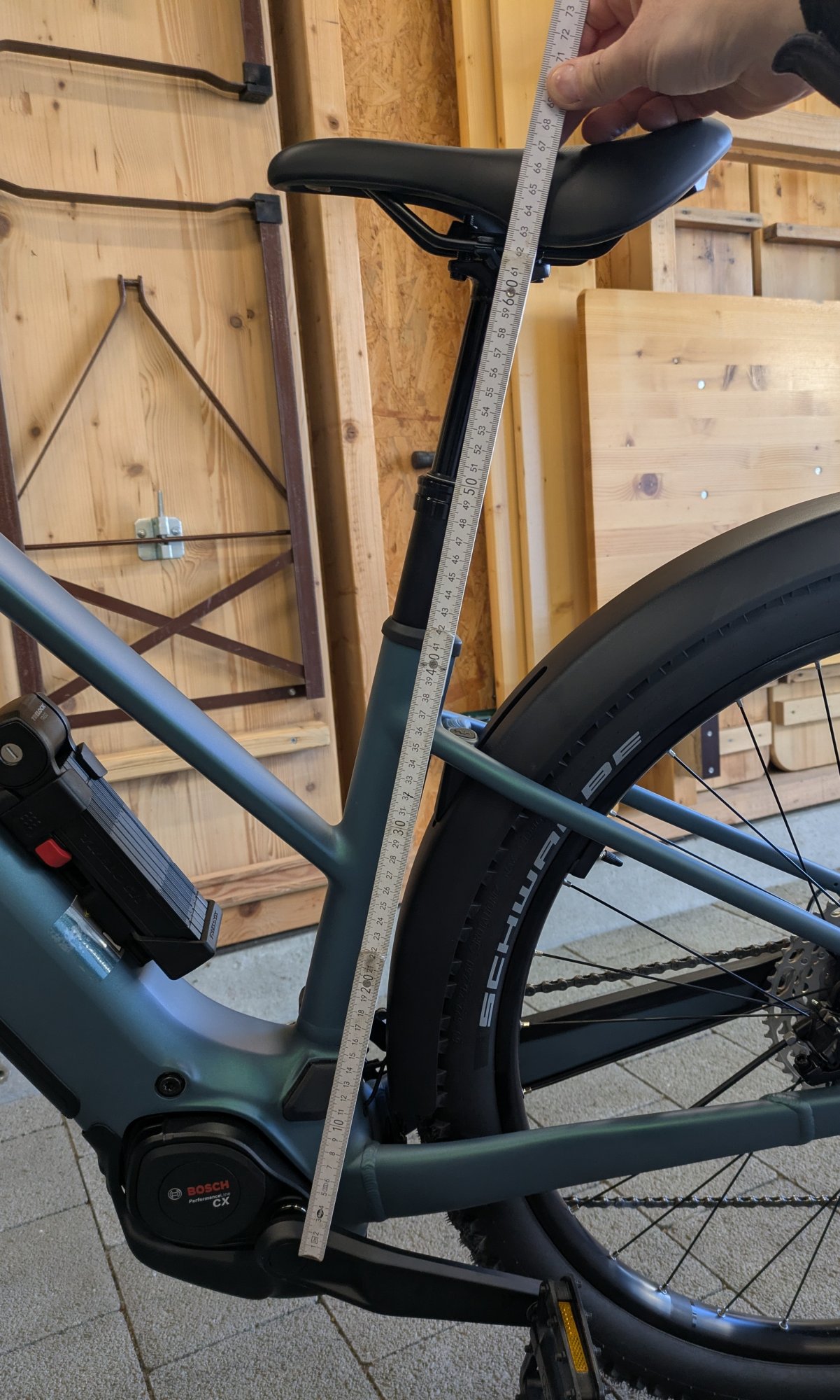

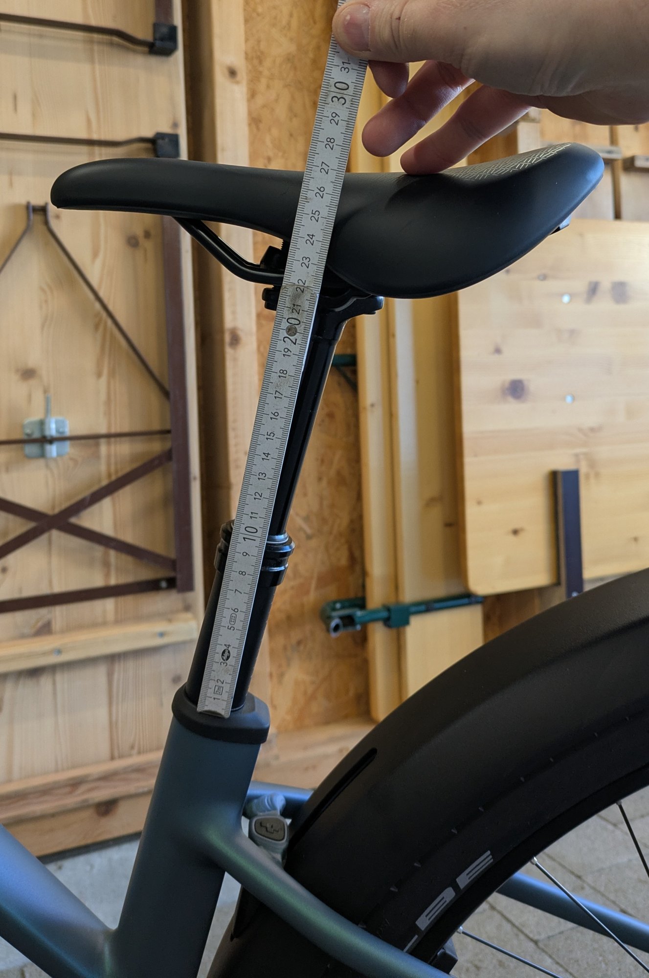

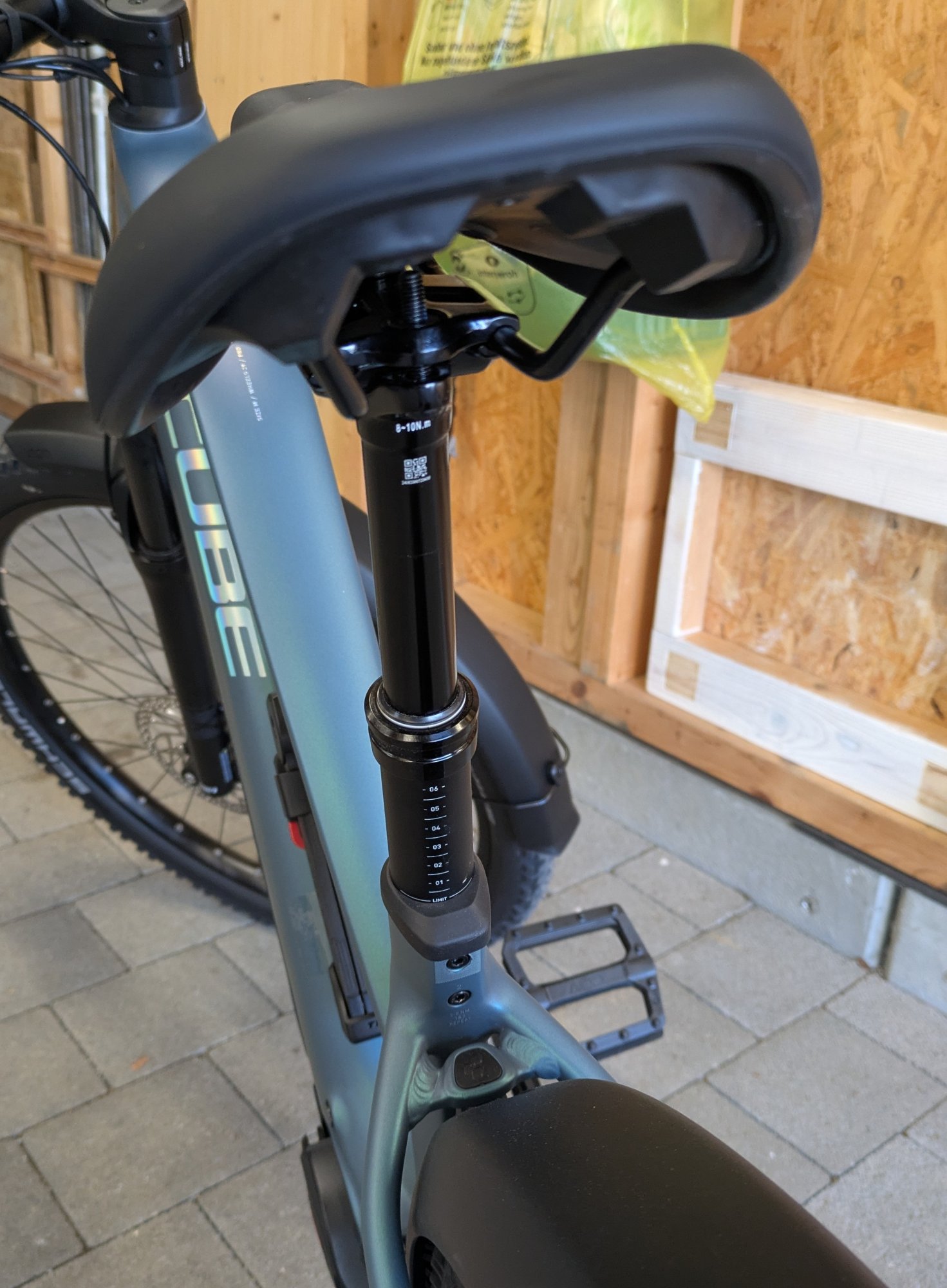

Ok dann ist die einstecktiefe der Sattelstütze knapp 15cm was scho n Wort ist
Dann passt das aber alles schon so
Dann ne Stütze mit mehr Hub besorgen
Am besten die gleiche aus einem L Rahmen
Die hat auch 130mm Hub
Alles klar. Werde mal den Händler kontaktieren, was machbar ist. Und habe auch Cube angeschrieben, warum die im Rechner Maße angeben, die gar nicht möglich sind.
