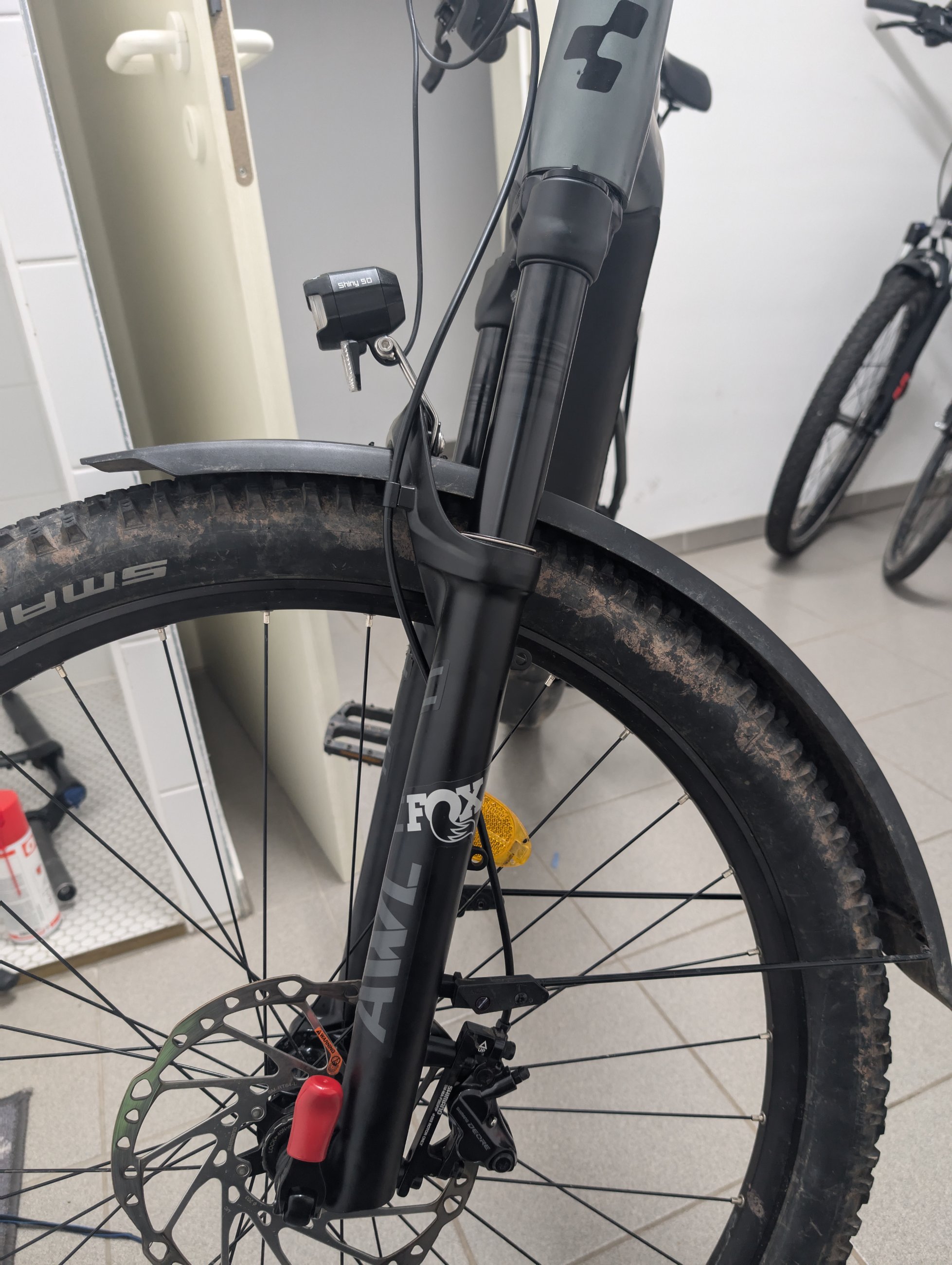

Melde Vollzug... Was ein Horror mit dem Gabelkonus... Eins steht fest, wenn ich irgendwo Steuersatz Arocs ZS56 lese, lasse ich definitiv die Finger davon. 🙈

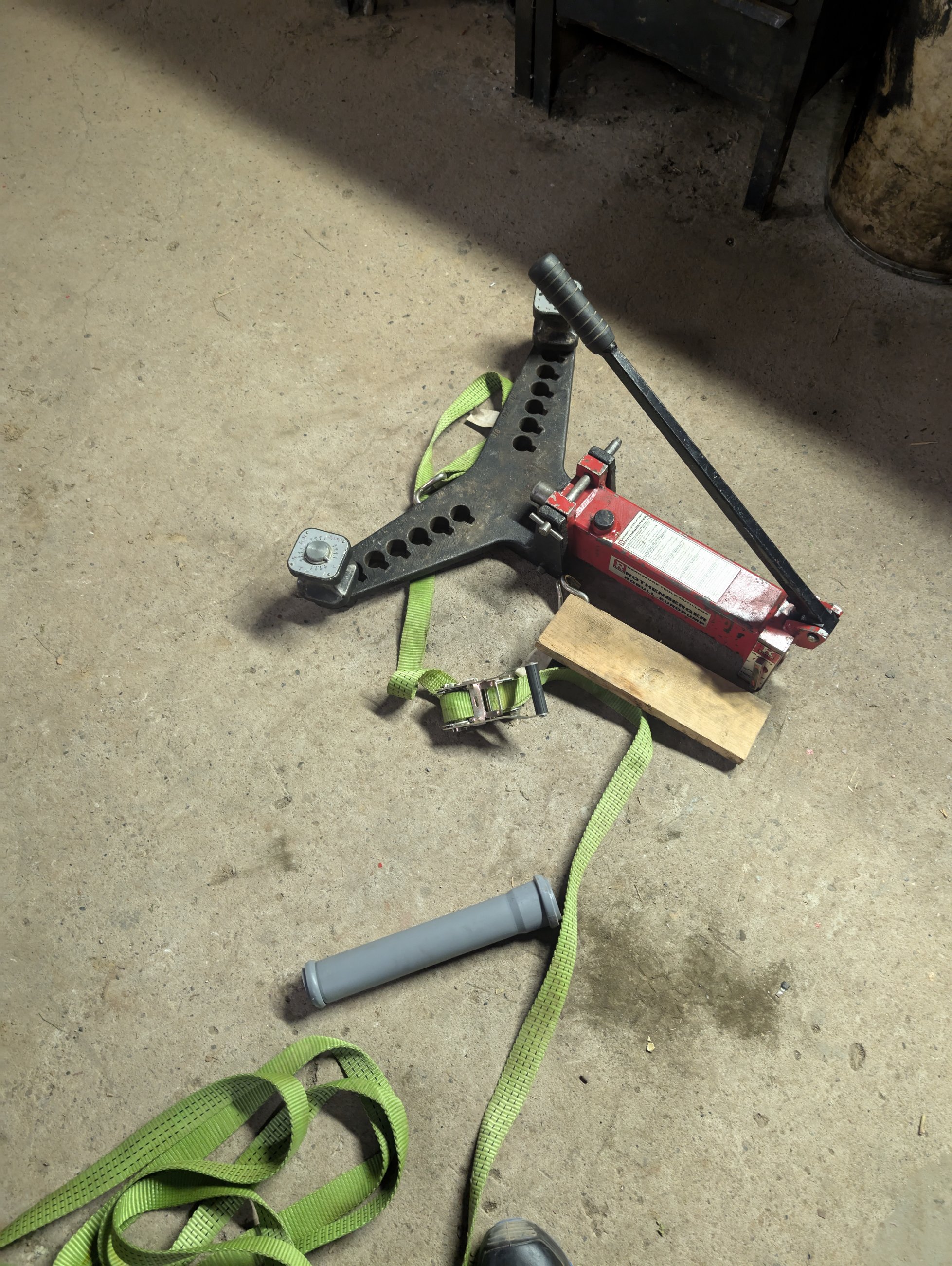

Es hat mich mehrere Stunden gekostet, den neuen Gabelkonus auf die Fox zu bekommen. Bin verzweifelt... Und habe die Gabel versaut... Zum Glück nur optisch.
Nur um mal eine Idee zu geben... Zwischendurch war sogar die Handpresse von meinem Chef im Einsatz für den Konus. Am Ende musste ich den Rest dann doch mit Schraubenzieher und Hammer machen. Zum Glück dieses Mal nur ein bisschen Lack abgekratzt. Leider hat die Gabel auch ein paar Schrammen bekommen vom Einsatz des Schraubstock. Trotz dicker Polsterung, scheinbar nicht genug. Zum Glück nur optisch, wie gesagt.
Insgesamt aber alles machbar, nur der Gabelkonus hat mich in den Wahnsinn getrieben und bestimmt 6h++ Arbeit und Nerven gekostet. (Alten entfernen, feststellen, dass er hinüber ist und dann den Neuen aufschlagen... Mit Abstand schlimmsten Teil der gesamten Aktion)

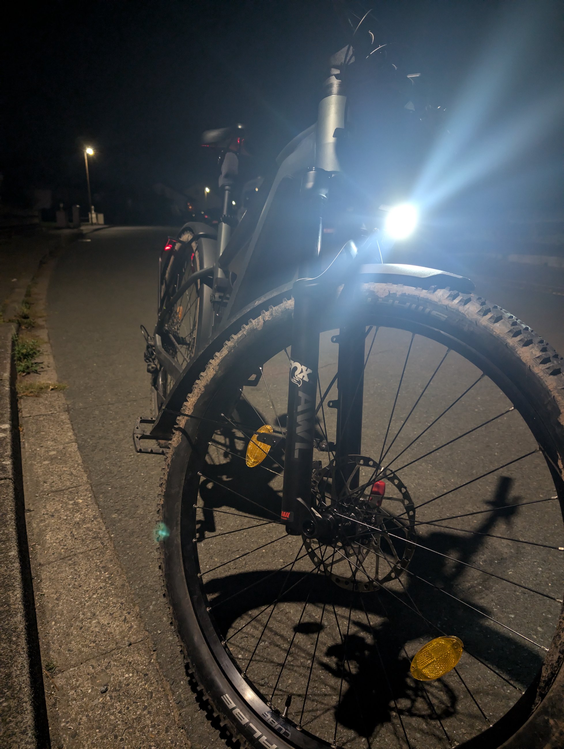

Erster Mini-Fahreindruck war gut, für den Moment hat mir auch gefallen, dass die Front hochgekommen ist. Freitag und Samstag erfolgt schonmal die Testfahrt auf Asphalt zur Arbeit, Genaueres weiß ich dann aber erst Sonntag nach einer ausführlichen Testfahrt.
Ich werde berichten.
Achja, da die AWL Aufnahmen für den Schutz vorne hat musste ich da nicht mal pfuschen, einfach anschrauben und gut, das war super.
