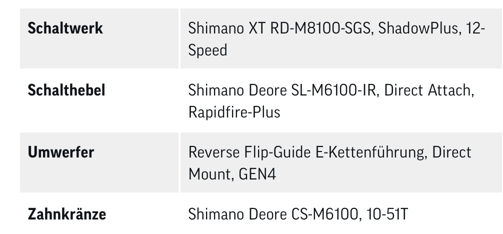

Hallo mein stereo Hybrid 140 sl schaltet von unten nach oben nicht richtig, betrifft schalten von Kranz 3 aus 4 (von klein auf grösser).....alle anderen aber schalten perfekt...an was liegt das? muss dann nochmals "nachschalten" also den Schalttrigger nochmals leicht drücken und dann rastet die Kette sauber auf Kranz 4 ein.da aber alle anderen Schaltvorgänge passen ist es mir erst mal ein Rätsel...wer weiss hier Rat? danke
das SL kommt meine ich mit Shimano daher.
