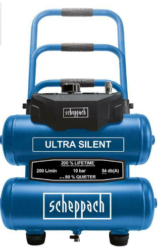

Suche auch aktuell nen Kompressor für meine Garage. Nutzen möchte ich den zum Abblasen, Reifen aufpumpen, (Schlagschrauber und Pneumatikschleifer) wären auch schön, dafür reicht aber vermutlich die Power nicht.
Wie zufrieden bist du mit dem Teil und für was nutzt du es so ? Ist er wirklich so leise, dass man(n) Sonntags arbeiten kann, ohne den Nachbarn auf den Kecks zu gehen ? :D

Ganz so lange habe ich das Teil noch nicht und bisher nur zur TL-Montage und zum Ausblasen genutzt. Schlagschrauber zum Räderwechsel traue ich ihm aber auch locker zu. Dabei muss er wahrscheinlich mal nachladen, aber das macht ja nix.
Von ganz leer ist er in ca. 3 Minuten wieder voll.
Die Lautstärke ist wirklich angenehm. Habe mir angewöhnt, die Räder jetzt im Hof immer vom Staub frei zu blasen, besonders die Bremsen. Auch sonntags. Das stört niemanden, obwohl das Haus keine 10m entfernt ist.
Das mit Abstand lauteste ist der Luftstrahl, wenn er z.b. auf die Kette trifft.
Kann das Teil also bisher nur empfehlen. Der Preis ist natürlich 'ne Ansage, aber so'n Teil für die Hälfte kann man wegen der Lautstärke in einer Wohngegend ja eigentlich niemandem zumuten.

Okay, klingt echt interessant.
Ich denke ich werde das Teil auch mal bestellen und testen :)
