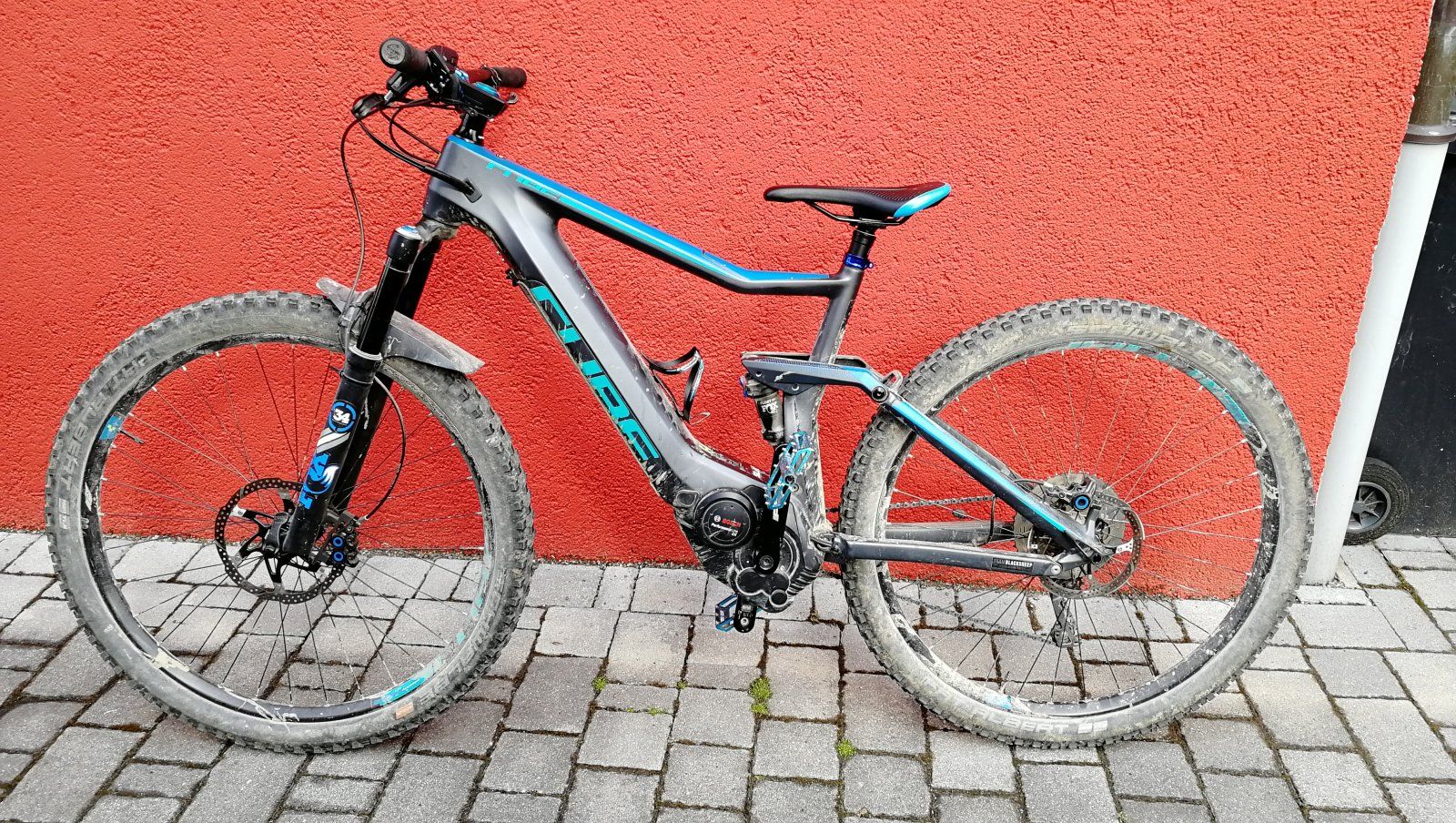

Ich warte gerade noch auf eine OneUp V2 - bestellt bei BC, aber die brauchen derzeit etwas länger mit dem Liefern. Habe exakt das gleiche Modell und werde berichten, sobald es los geht !

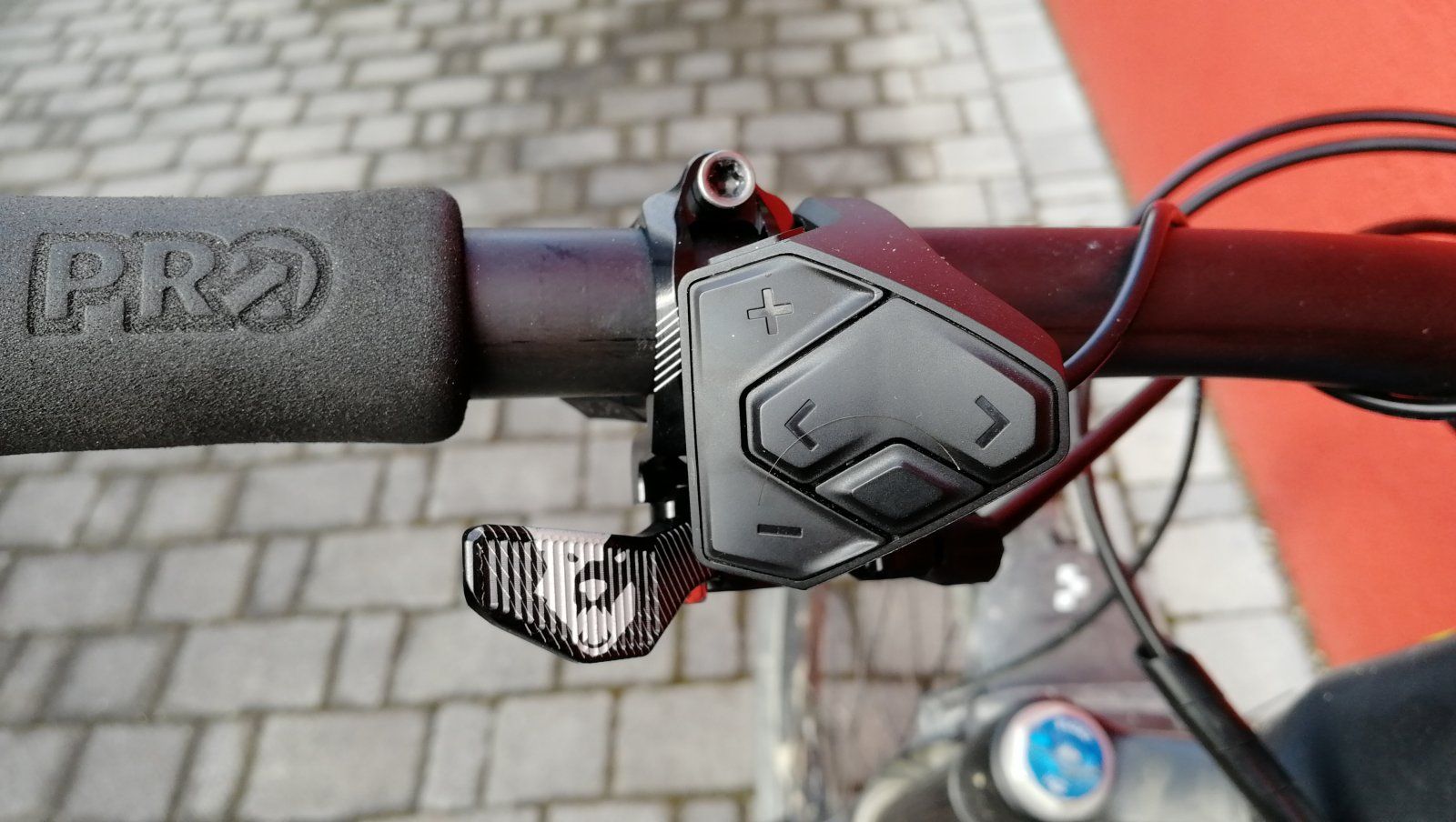

Die AXS ist schon super aber der Preis... und bei der Veyron gefällt mir der Hebel nicht, so ein hässlicher Klotz geht gar nicht. Für die OneUp nehme ich einen Wolf Tooth Hebel mit Magura-Klemme, dann sieht das hoffentlich schick aus.

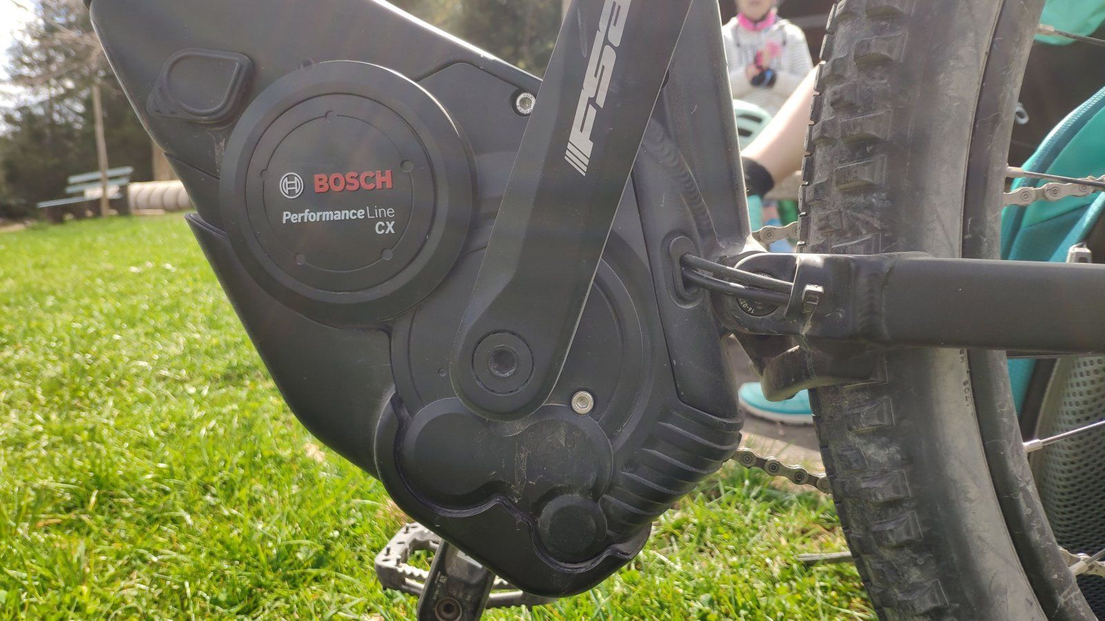

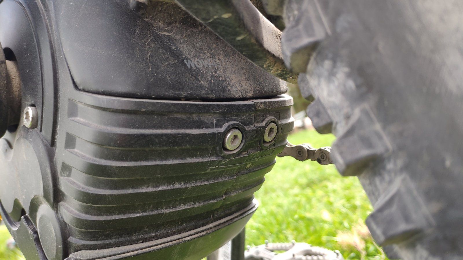

Heute kam ENDLICH das Paket von bc. Also es geht doch relativ einfach:
- Linke Kurbel und Motorabdeckung ab

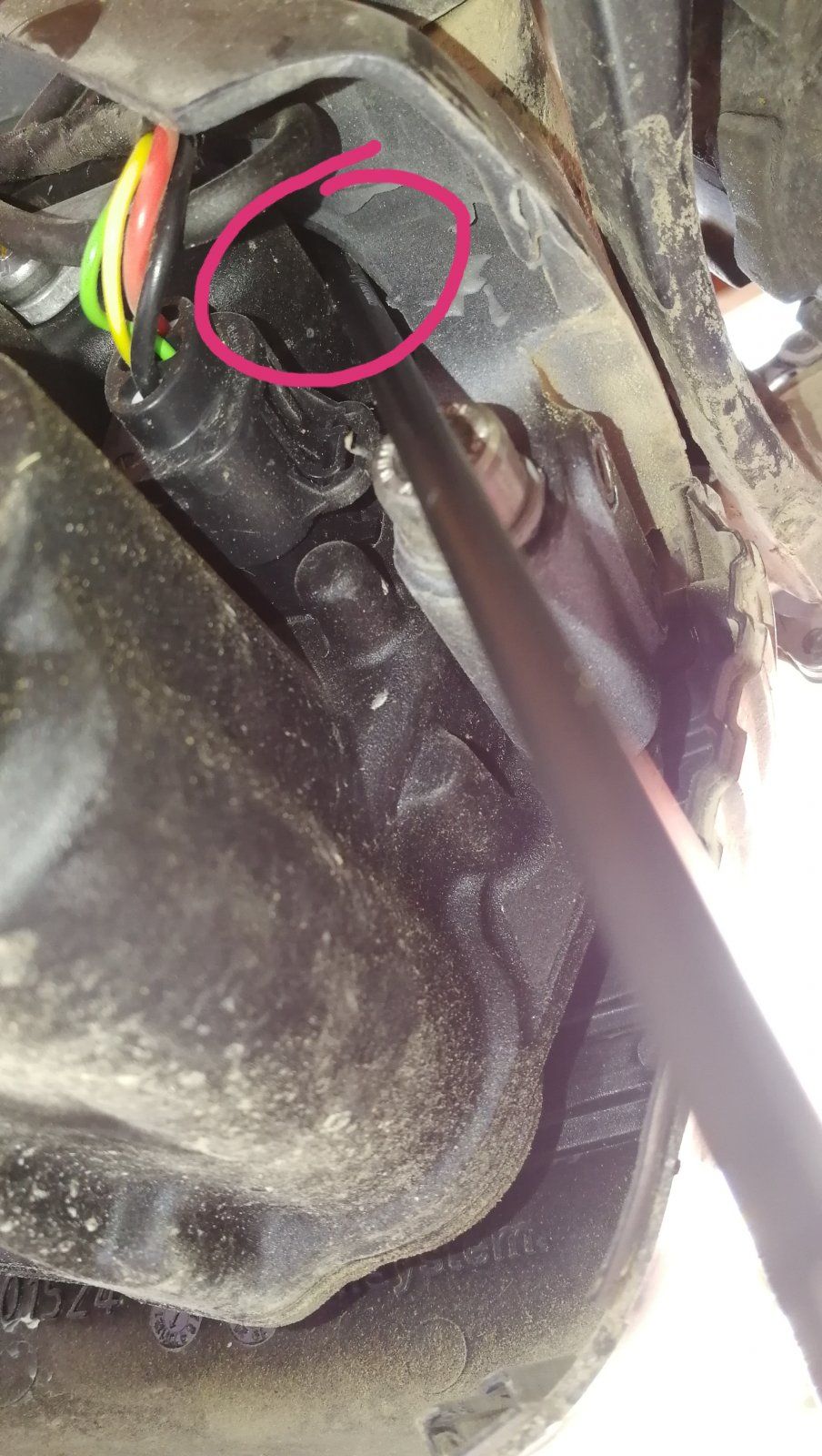

- Hinter dem Motor befindet sich ein unscheinbares Loch (Foto 1), da lässt sich OHNE Motor lösen die Hülle hochschieben

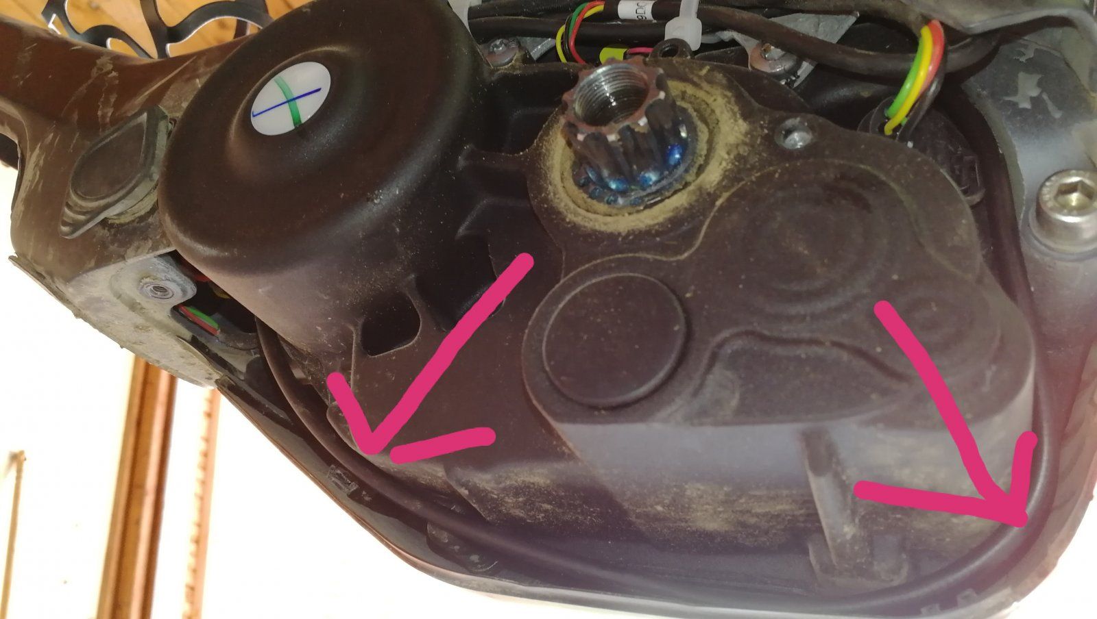

- verlegt habe ich unter dem Motor, damit es nicht so ein enger Radius im Verlauf ist (Foto 2)
- Akkus raus und in die vorhandenen Führungen einklicksen
- Hebel dran und fertig :-)
