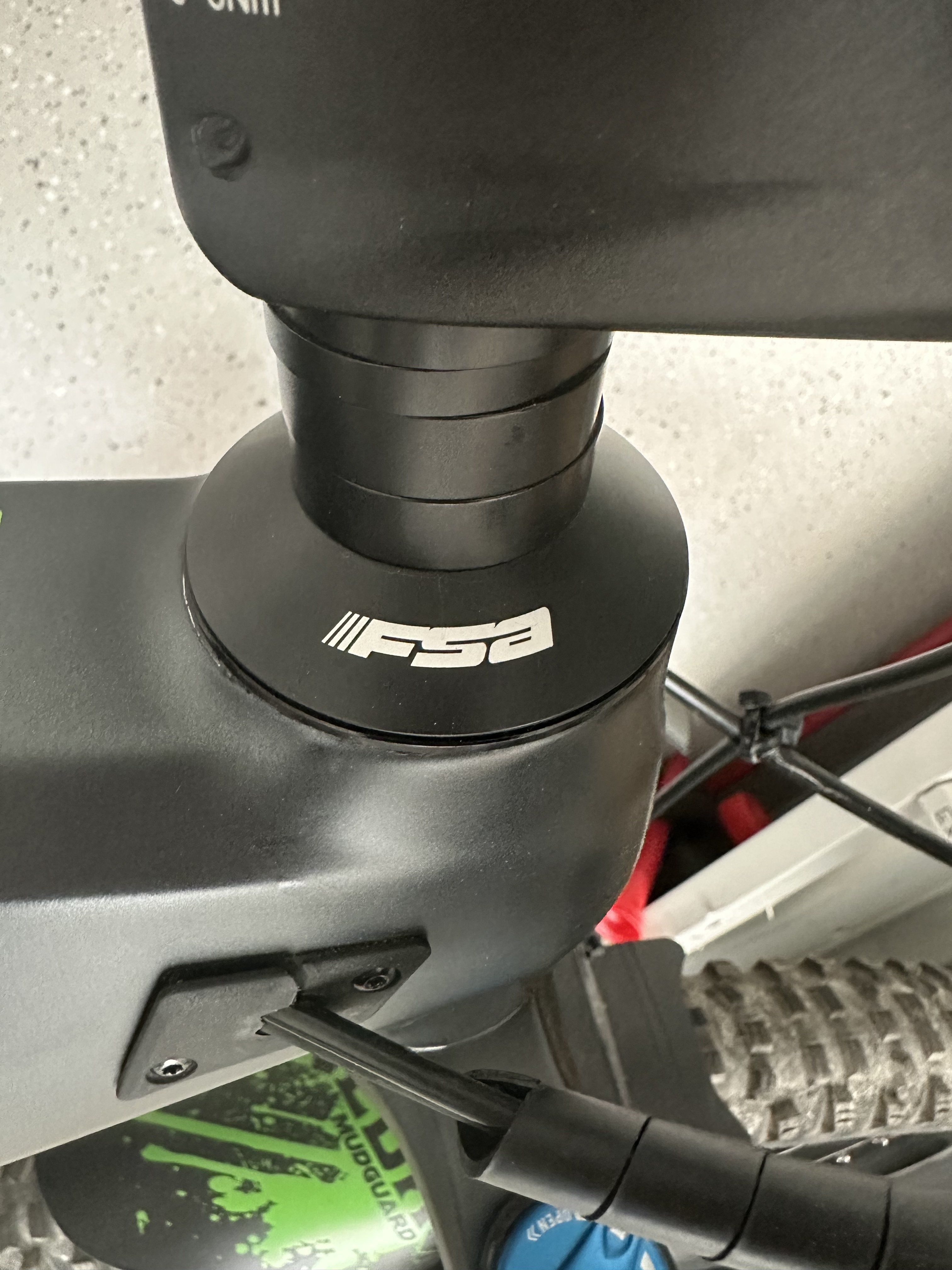

Hab mir jetzt die Kabeldurchführungen seitlich besorgt. Und messe noch die Spacer ab das ich da geschlossene holen kann. Dann werde ich in den nächsten Wochen das Projekt angehen. Inkl Wartung des Lagers.
wo findet man am besten Infos wie man welche Teile nachkaufen kann oder gegen bessere tauscht welche dann auch passen. Würde gerne dann andere Spacer nehmen unter dem Lenker. Sowas in der Art von meiner Frau. Brauche da 35mm sie hat 30mm. Aktuell sind ja Ovale aus Kubststoff wo die Züge drin sind. Das ich mal lernen würde wie man das alles selbst macht.

Das ist aber mal ein Spacer Turm! Passt das noch mit der Länge des Gabelschafts im Vorbau?
Bei Cube gibt es meines Wissens ja keine Dokumente oder ähnliches zu den Bikes. Schau mal beim Herstellers des Vorbaus ob es Dokumente gibt. Bei Orbea ist genau dieser Umbau im Handbuch (Bluepaper genannt) erklärt. Such im Internet mal nach Orbea Rise Bluepaper und schau dir die Zeichnungen an. Danach kannst du dir Teile entsprechend für dein Cube in den passenden Maßen bestellen.
Beim Umbau unbedingt darauf achten, dass der Gabelschaft tief genug im Vorbau steckt. Ansonsten lieber machen lassen.
Bei mir sieht es aber nicht anders aus. Bei mir sind es sogar 0,5cm mehr als bei ihr.
