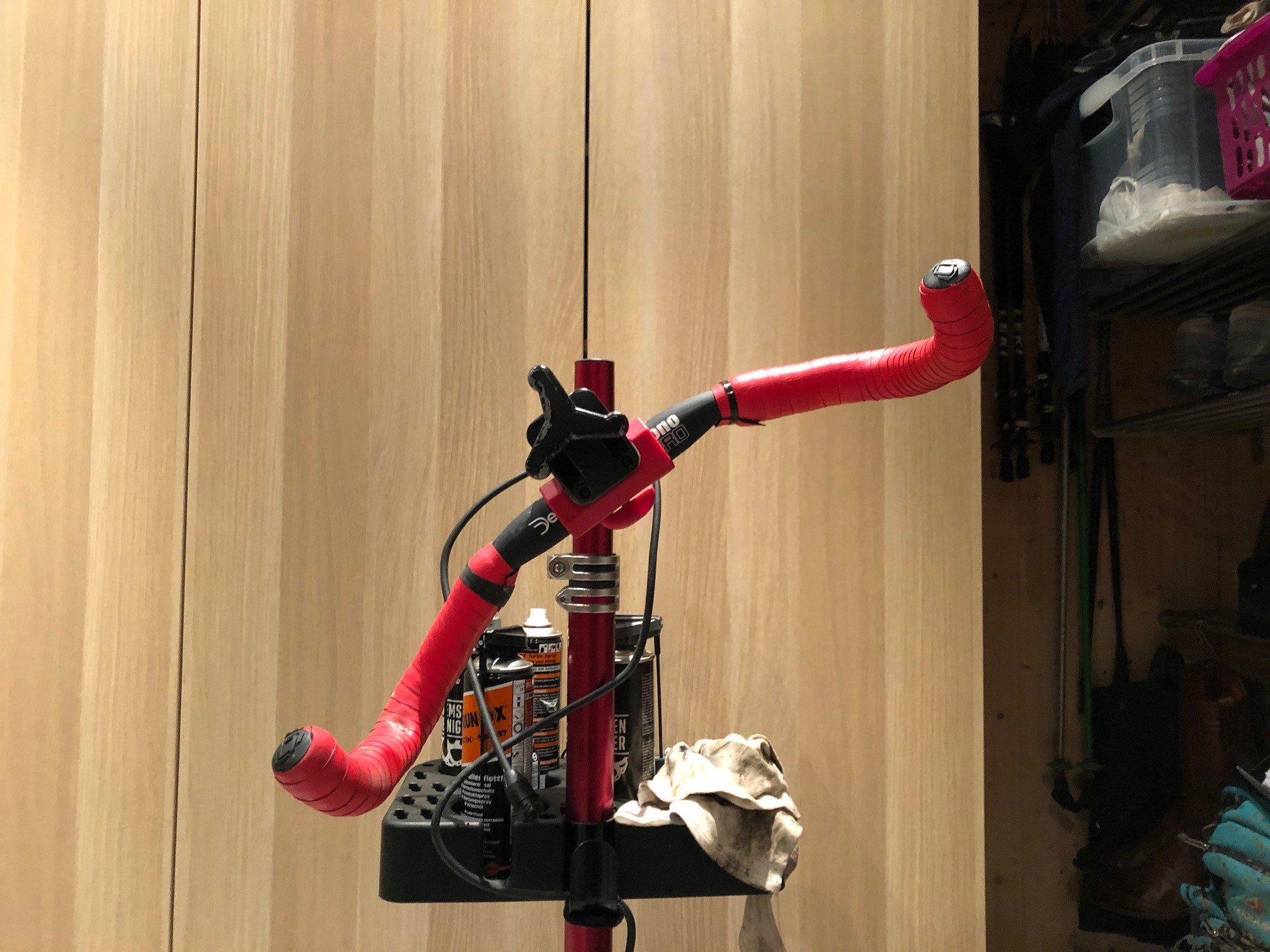

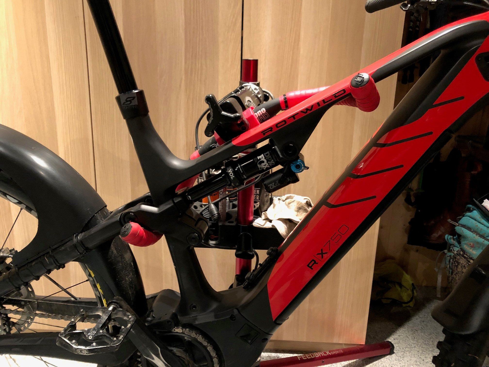

Hallo KalleAnka,
ich finde deine Lösung toll und kann sie mir für das Reinigen gut vorstellen.
Wie schaut es aber aus, wenn ich das Vorderrad und die Gabel demontiere, dann verschiebt sich der Schwerpunkt des Rades nach hinten?
Klappt es auch, einen Ritzelring am Motor, der mit 35-40 Nm angezogen ist, zu öffnen oder zu schließen?

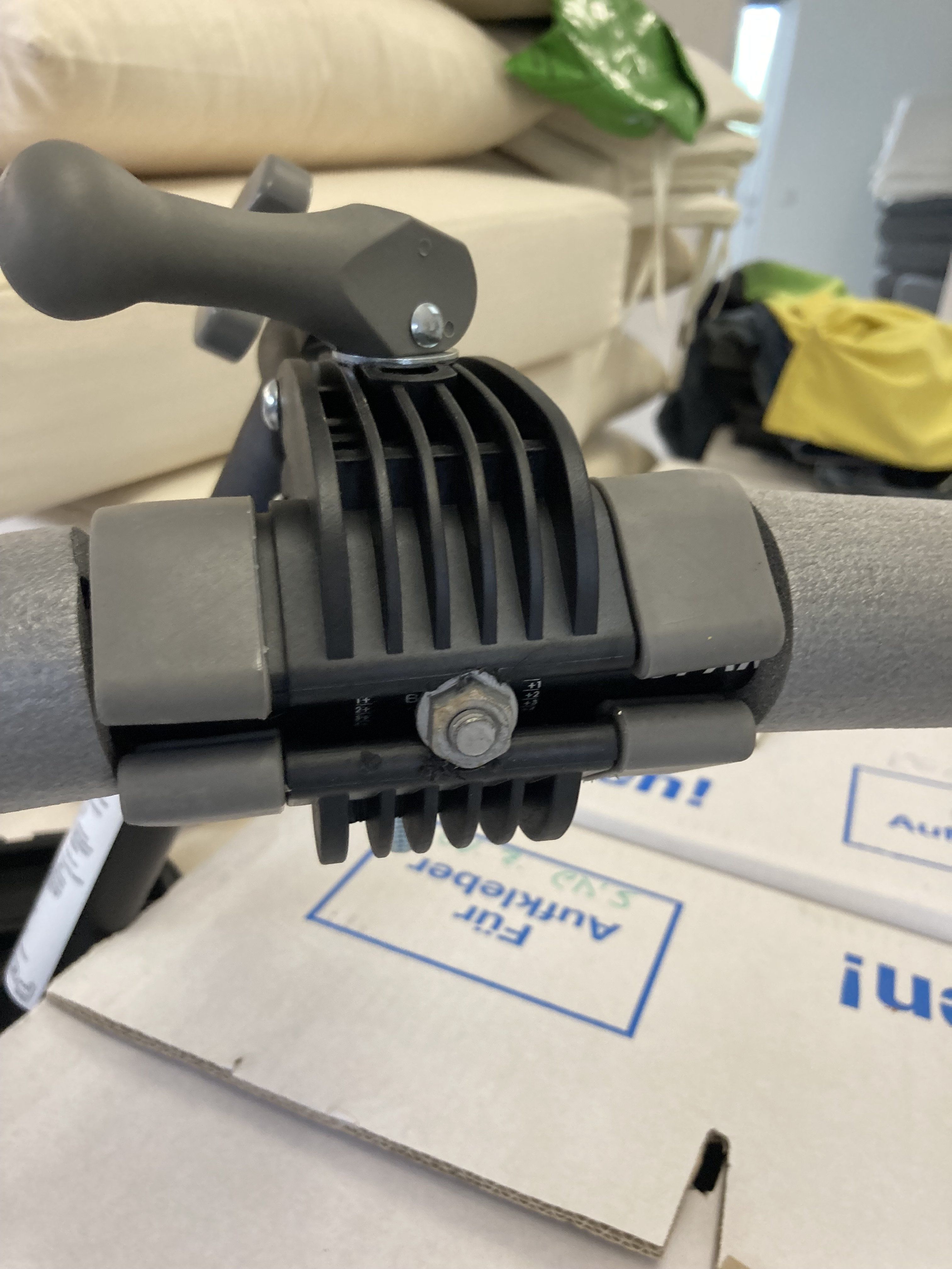

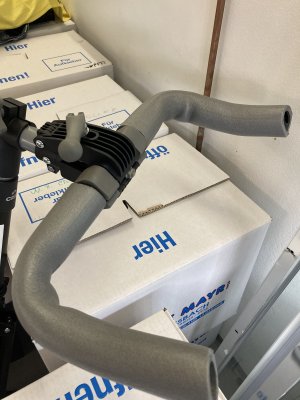

Wurde doch beschrieben. Ähnlichen Lenker kaufen, Loch rein und Schraube durch damit sich dieser nicht in der Klemmung verdreht, dann noch den Lenker etwas polstern. Dafür habe ich Rohrisolierung genommen.
So muss man nicht am der Sattelstütze klemmen, am Rahmen geht es ja eh kaum.
So sieht’s dann bei mir aus.

Zum Putzen, Kette pflegen, Schaltung einstellen etc. nicht schlecht, aber leider ungeeignet, wenn man ein Schutzblech am Vorderrad montiert hat. Auch dass man das Vorderrad nicht ausbauen kann, bspw. um Bremsscheiben zu wechseln, ist eher nachteilig.
