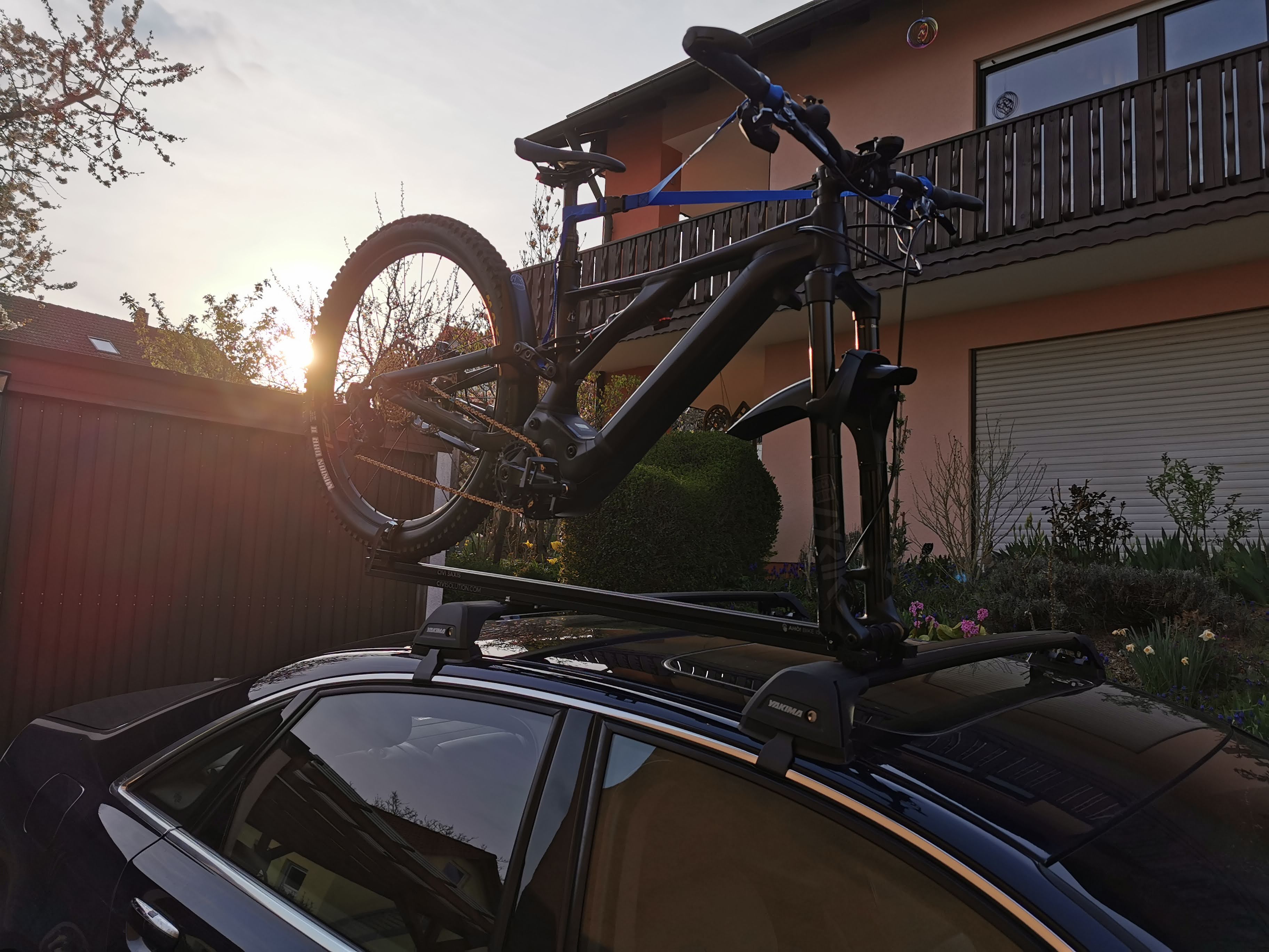

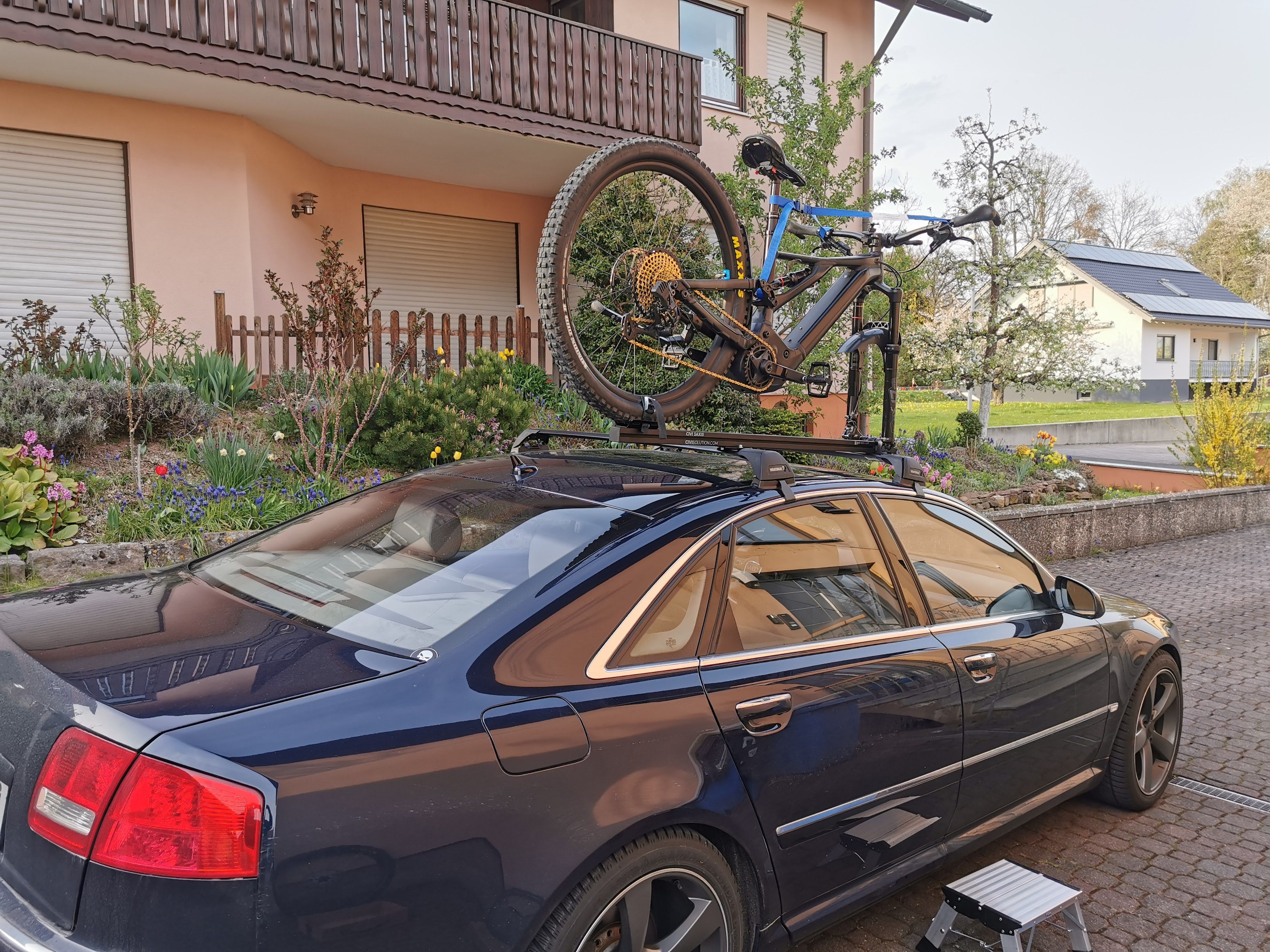

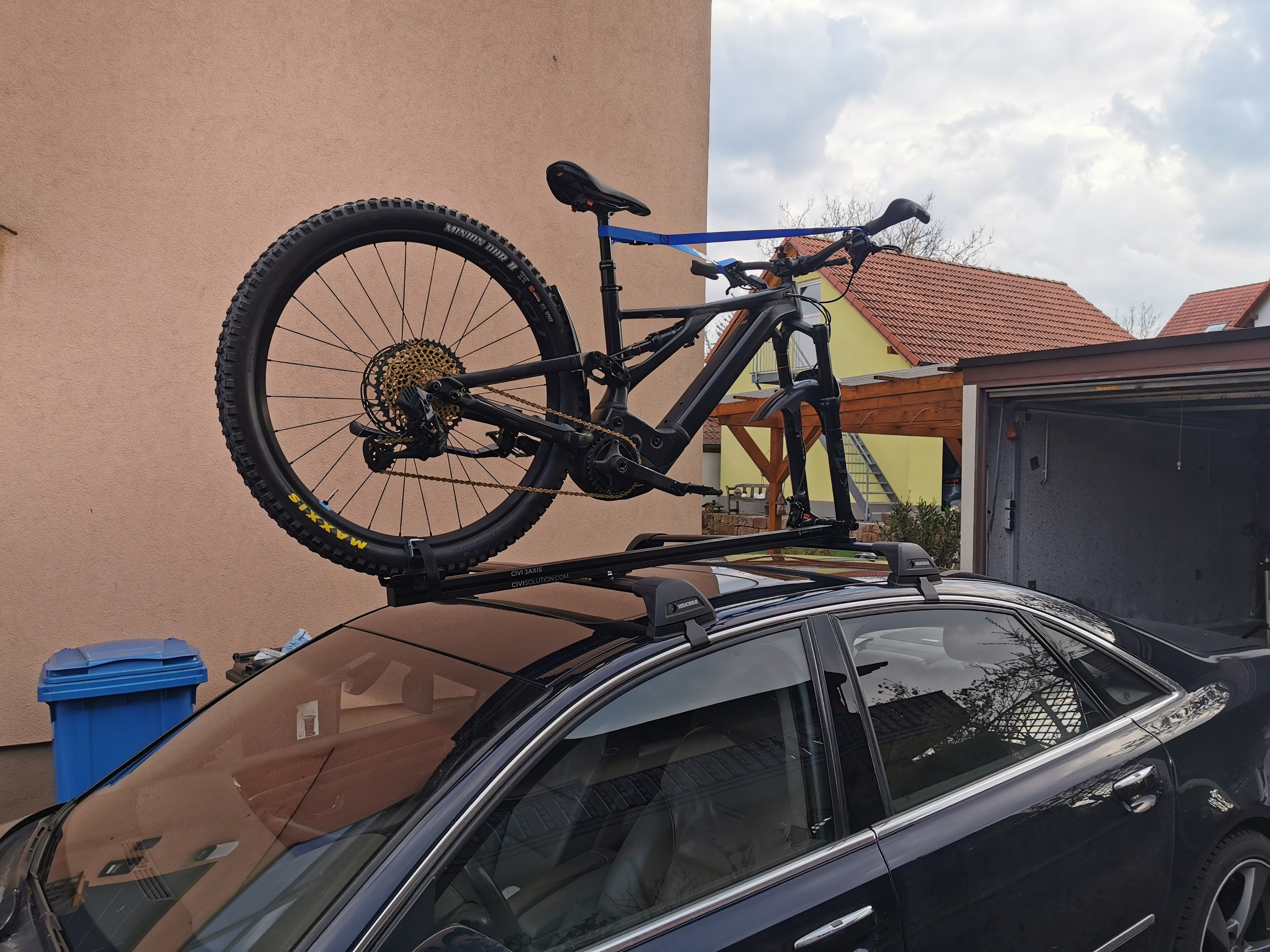

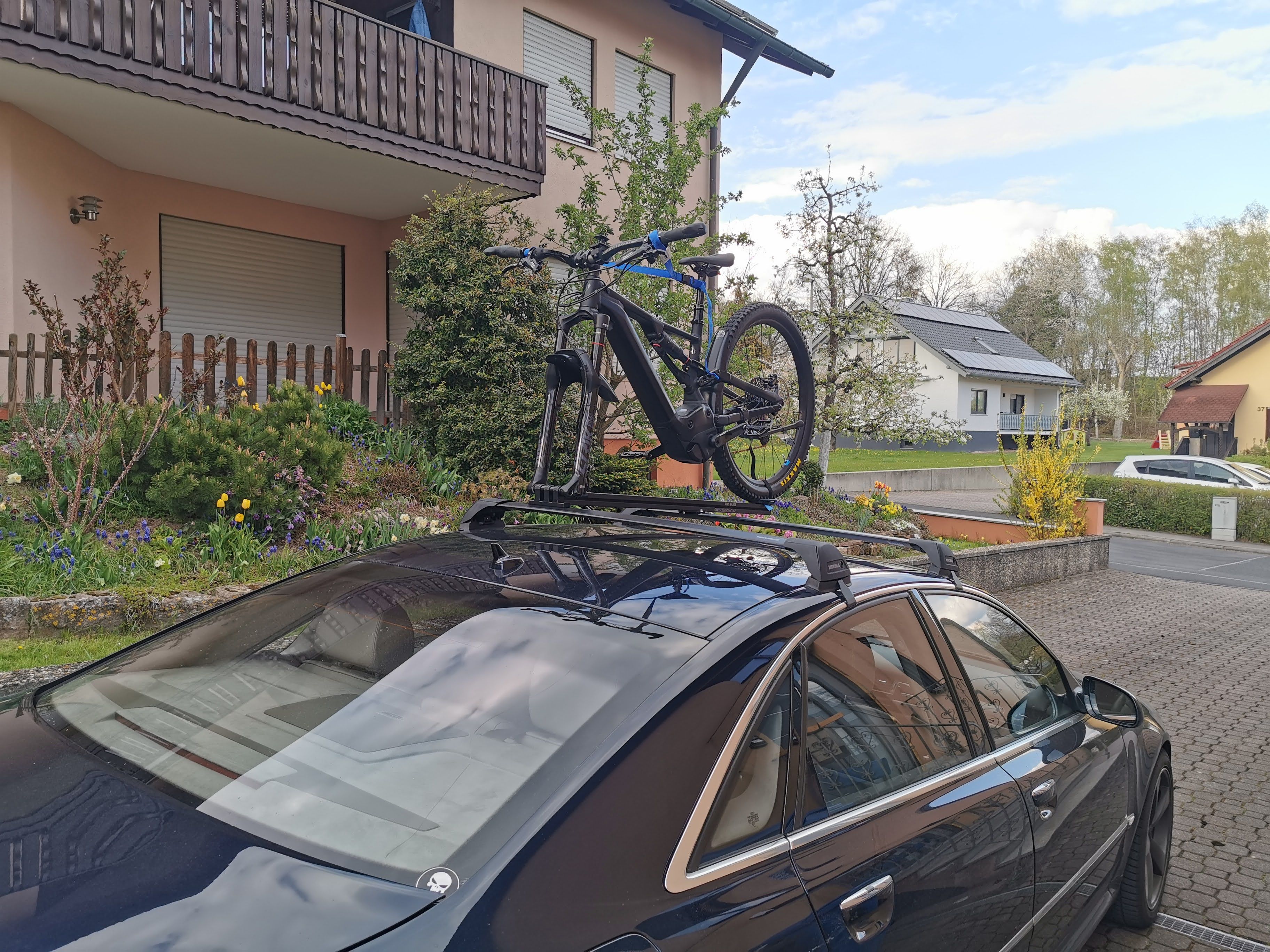

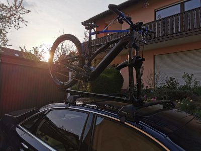

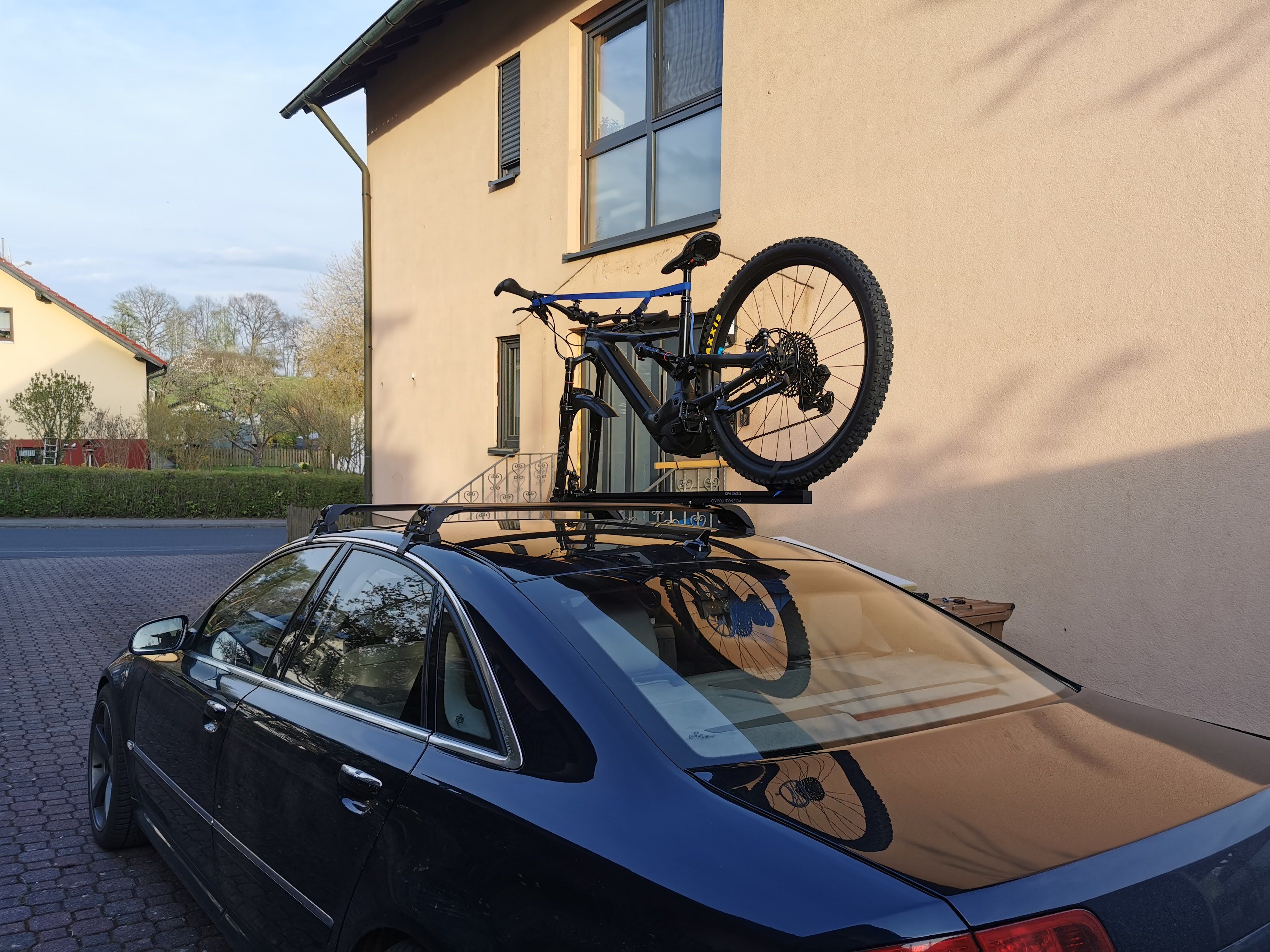

hier mal meine Rezension zu dem Träger nach 2 x 2,5 Stunden Testaufbau:
Mein Dachträger ist durchaus speziell und nicht mit den vielen relativ geraden und kompakten Trägern von den bekannten Herstellern zu vergleichen:
Yakima Flushbar

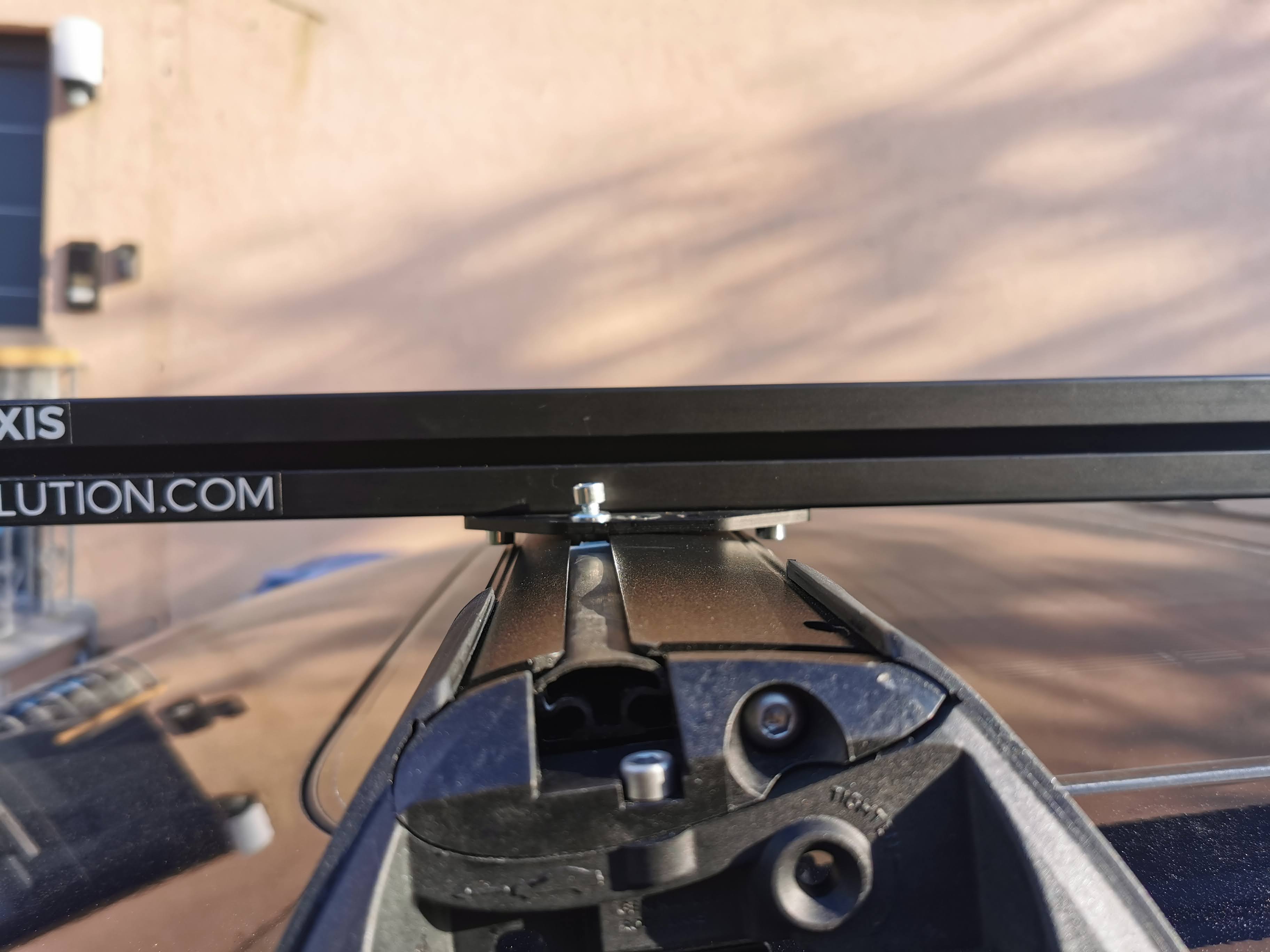

Die Streben sind recht breit und aerodynamisch geschnitten und die Füße sehr hoch und breit mit hohem Kunststoffrand.

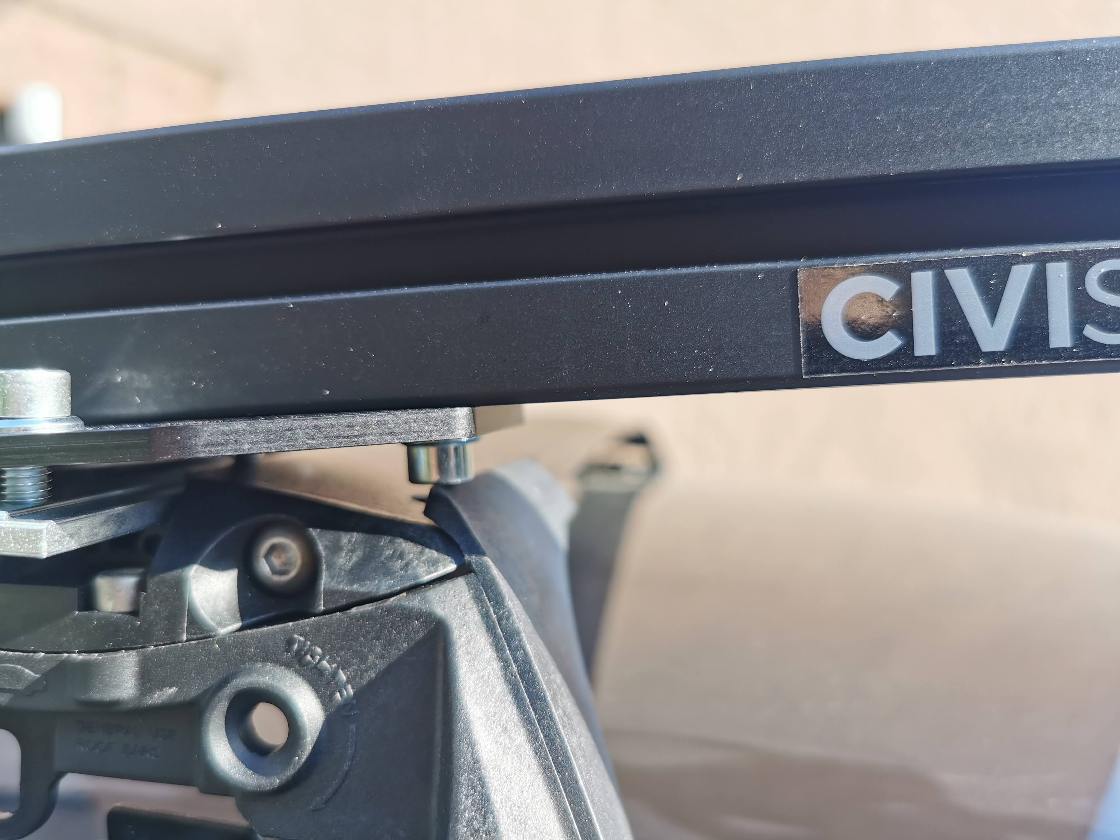

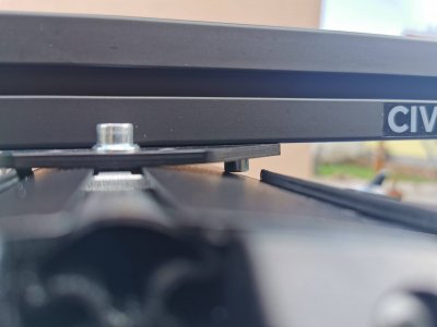

Natürlich habe ich vor der Erstinstallation am Sonntag Abend nicht nachgesehen, wo die Bit-Aufnahme an der Steckachse des Levo sitzt und erst mal an der Fahrerseite mit Achsaufnahme vorne installiert:
Das ist die hintere Haltplatte am hinteren Träger. Man sieh dass es knapp zugeht ich komme aber rein, wenn ich die Schrauben der T-Nut-Platte sehr weit raus drehe. Auch die 10 nm für das Festdrehen der Schraube von oben sind möglich, die hintere Schraube touchiert aber leicht den Träger.
Das ist kein Problem und kann am Ende mit einem flacheren Schraubenkopf gelöst werden.
Dann habe ich nachgesehen und bemerkt, dass die Steckachse am Levo von rechts raus gedreht wird und habe den Fahrradträger dann gedreht, mit der Achsaufnahme hinten.
Da geht es vorne auch eng zu und man muss die vordere Schraube in das vordere von den 3 Löchern der Aufnahmeplatte versetzen. Ab Werk - wie oben installiert - sitzen die Schrauben im mittleren Loch:
Vor dem Abbau habe ich noch den vorderen Bereich der Füße der Dachträger in der Rinne mit einem dunkelblauen Edding markiert, damit der Aufbau der Dachträgers schneller von der Hand geht und ich nicht jedes mal Abstände messen muss.
....das hat sich am nächsten Tag schon ausgezahlt.

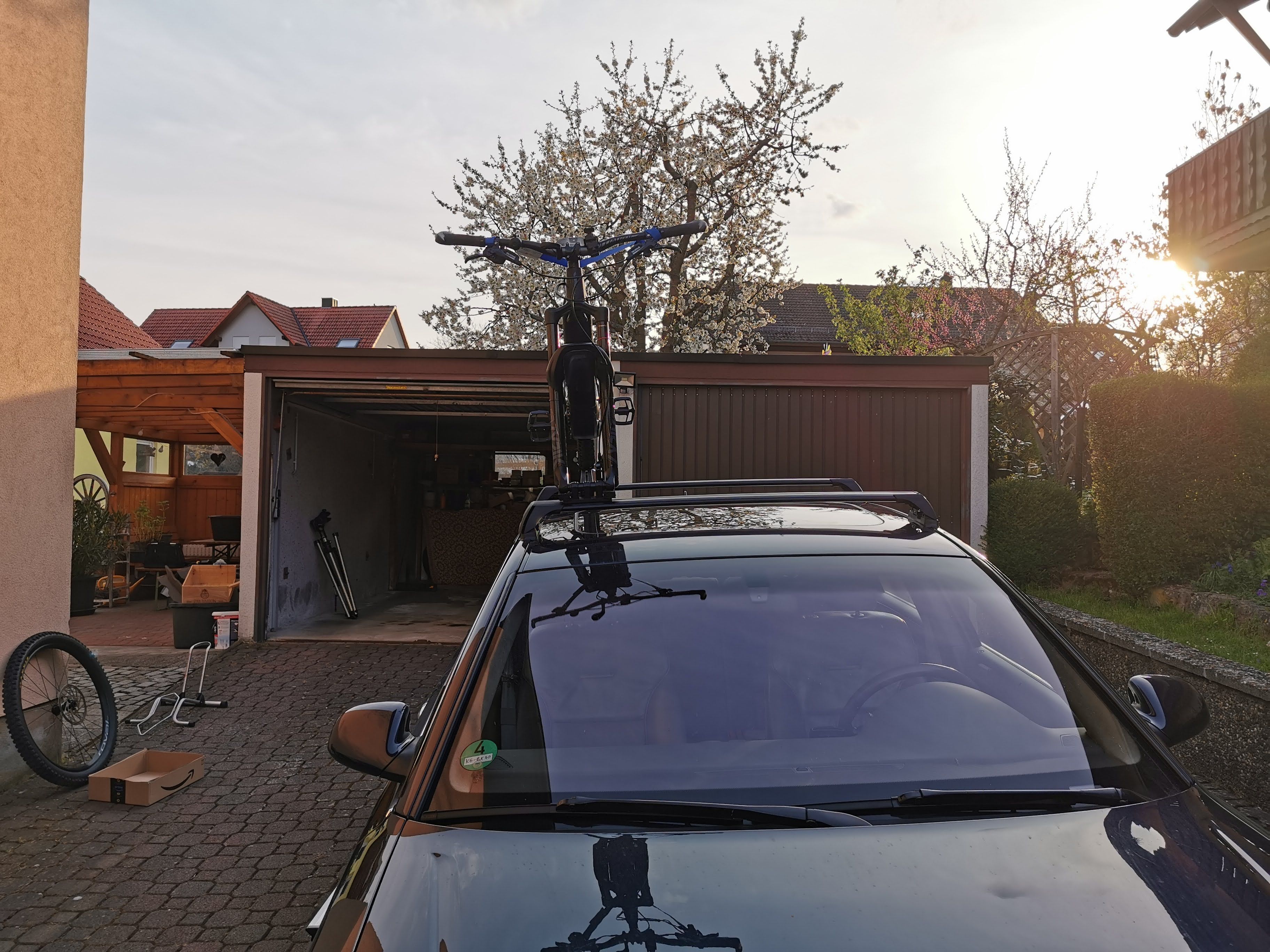

Nachdem mir das ganze so nicht gefallen hat, habe ich am Montag Abend das ganze noch mal durchgezogen, diesmal mit dem Träger auf der Beifahrerseite, damit die Achsaufnahme vorne ist.

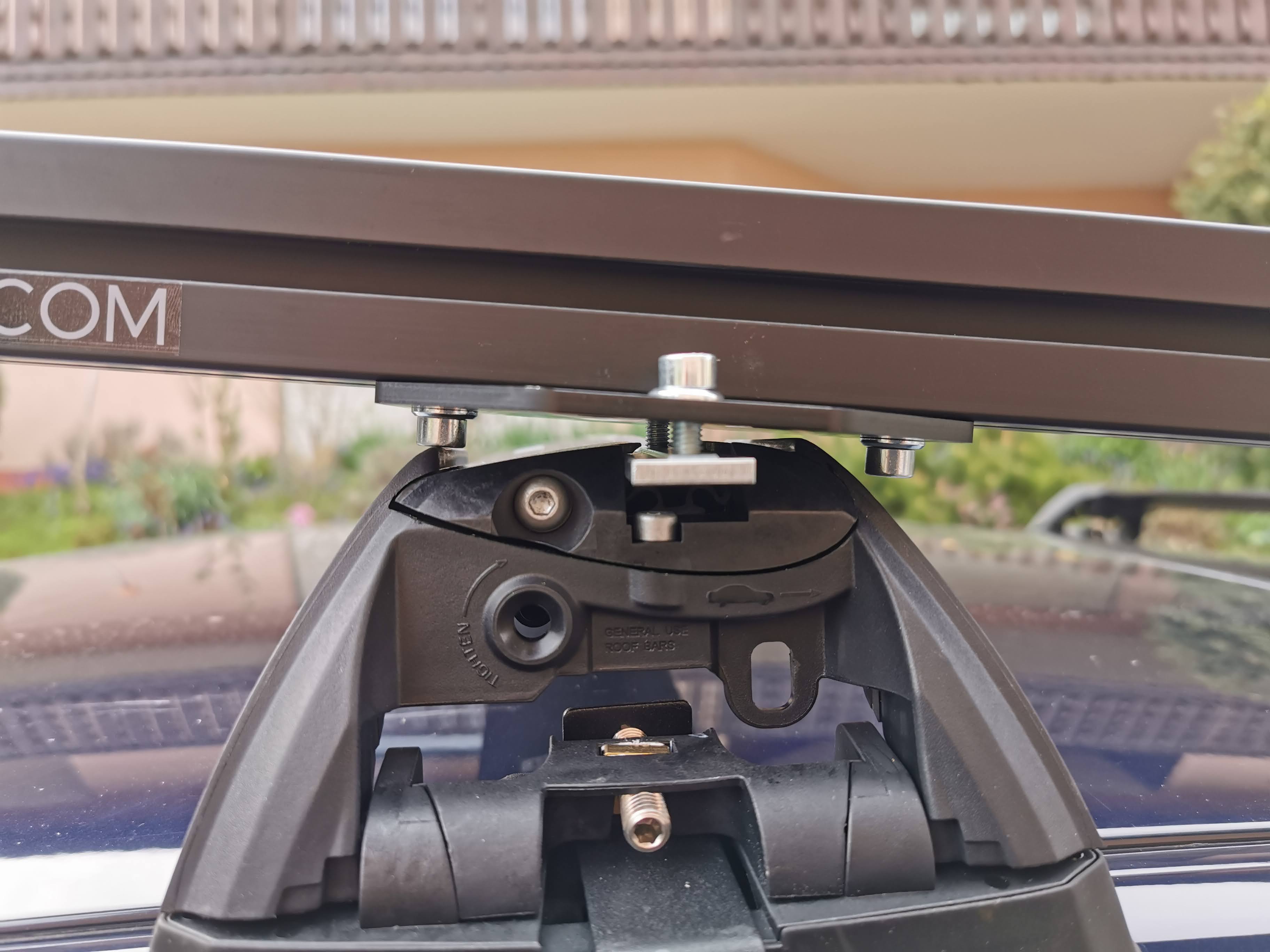

Auch hier hinten wieder das Problem mit den unteren Schrauben der Halteplatte der T-Nut- Platten:
Es passt gerade so, aber man kommt rein.
Der Fahrradhalter sitzt ein wenig zu weit außen, ich muss bei der Installation für den Transport ca. 7 - 10 cm nach innen gehen.
Fortsetzung folgt...... (Begrenzung auf 10 Bilder)
Wie beurteile ich das ganze Procedere:
Ich bin 165 cm groß und wiege ca. 67 kg. Ich mache seit 1987 Kraftsport und würde mich als sehr überdurchschnittlich fit bezeichnen. Das Bike ohne Vorderrad hochheben hatte ich schon getestet, das ist kein Problem.
Ohne den auf den Bildern zu sehenden Alu-Tritt könnte ich das Bike aber nicht anständig auf den Träger heben, den habe ich mir extra bestellt und das Teil passt perfekt.
Das Bike freistehend hochheben oder vor einem Auto stehend auf dessen Dach ist aber halt noch mal eine andere Nummer. Am Ende kann ich aber sagen, dass es für mich trotzdem unproblematisch ist.
Das Bike sollte ohne Vorderrad mit Akku ca. 20,9 kg haben. Das Vorderrad wiegt 2,5 kg.

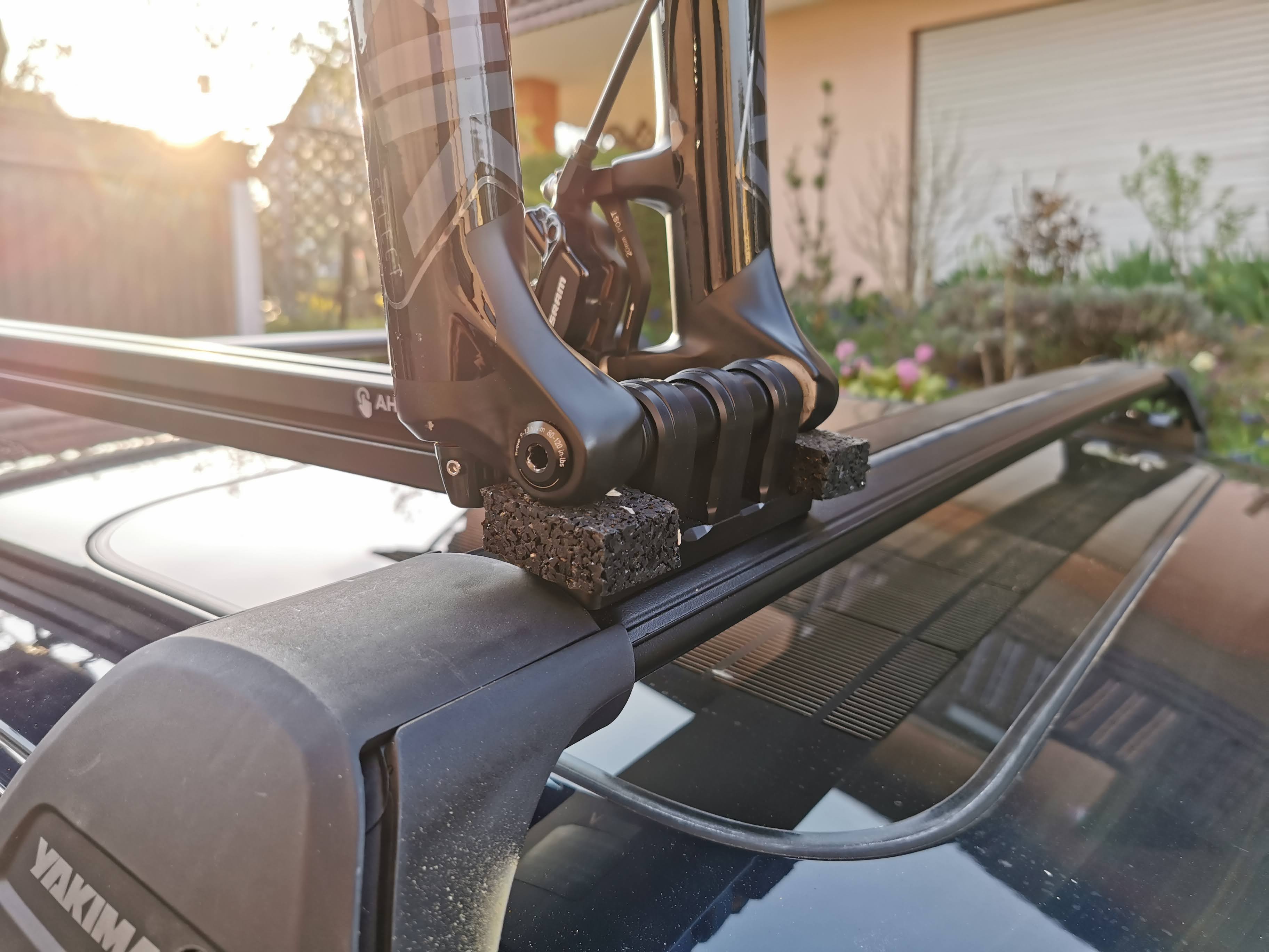

Als etwas problematisch erwies sich bei der Erstinstallation die Tatsache, dass man mit einer Hand das Bike auf dem Dach festhalten muss und mit der anderen die Steckachse in das Loch der Aufnahme am Träger bringen muss. Die Löcher müssen ja bündig sein.
Mit einer Hand die Ratsche halten und mit der anderen das Bike und ggf. vorne noch die Gabel anheben bis das Loch Bündig ist - ohne diese zu sehen - war die Schwierigkeit und hat durchaus Kraft gekostet.
Man muss aber sagen, dass das Bike schon sehr stabil hält, wenn das Hinterrad mal in der Aufnahme sitzt. Ich habe mal losgelassen und es stand trotzdem stabil.....auch wenn ich mir ohne Fixierung natürlich nicht vom Bike weg bewegen würde.

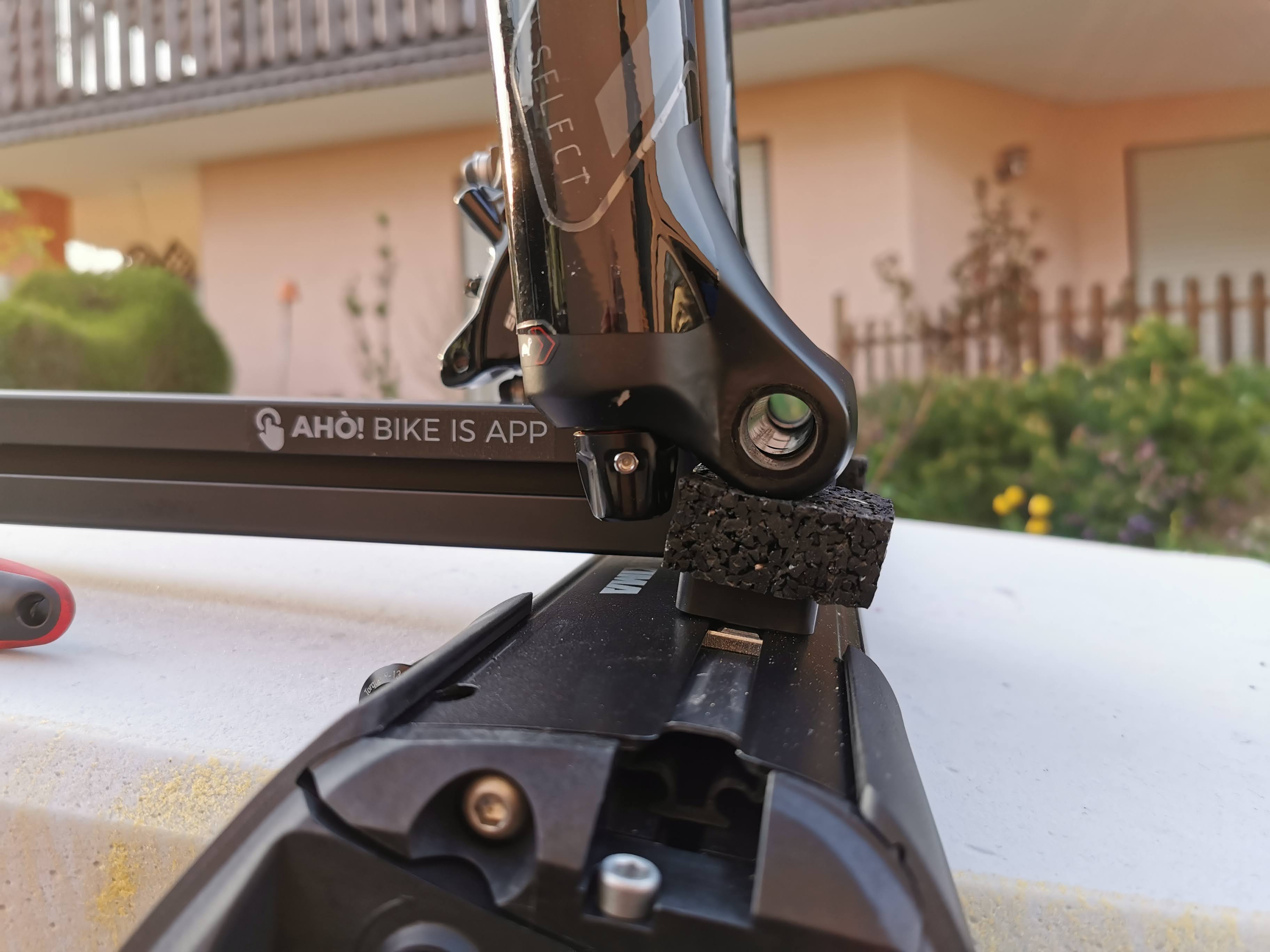

Hier habe ich mir am nächsten Tag bei der zweiten Testinstallation aber auch für dieses Problem eine Lösung einfallen lassen, die super funktioniert:
Ich hatte noch einen Rest von einer Waschmaschinen-Unterlage da und habe mir zwei Stücke zugeschnitten.
Die Höhe passt wie dafür gemacht und die Teile tragen das Gewicht des Bikes, sodass man maximal minimal und ohne Kraftaufwand korrigieren muss. Es ging so jedenfalls sehr schnell, die Steckachse einzuführen.
Ich habe dem Hersteller hierzu schon was geschrieben. Aus meiner Sicht sollten da zwei oder vier Puffer mitgeliefert werden.

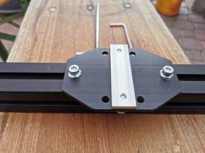

Die Aufnahmeplatten für die T-Nut hängen nur an einer kleinen quadratischen Platte an einer Schraube und der Befestigungsmechanismus oben ist dann aus Kunststoff.
Die automatische Aufnahme der Achse vom Topride ist nach oben offen bzw. es kann sich (theoretisch) was öffnen.....(auch wenn das unwahrscheinlich ist).
Der Civi ist vollständig aus Aluminium und Stahl. Nur der Riemen hinten nicht.
Die Aufnahmeplatten für die T-Nut sind breit und massiv und werden jeweils mit zwei Schrauben gesichert.

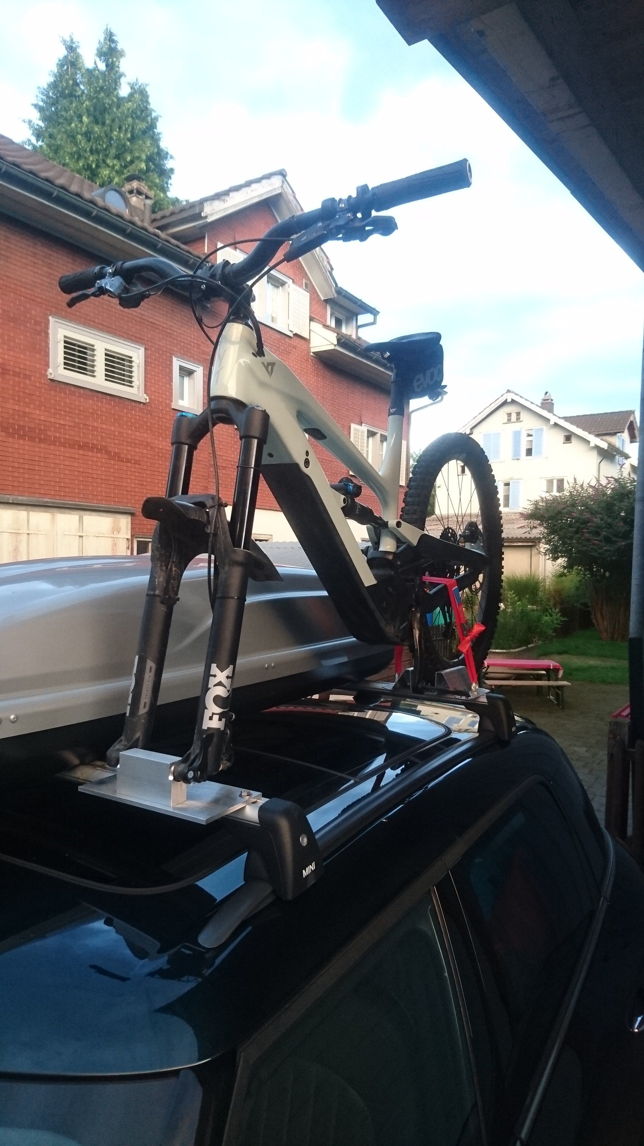

@bernhard.s : Ich habe mich extra hier angemeldet um mich bei dir für den Tip und die ausführliche Vorstellung des Trägers zu bedanken 👍🏻
Da wir für unseren Junior gerade ein Fully E-Bike gekauft haben, haben auch wir das Problem nun 3 Bikes > 20kg zu transportieren.
Wir nutzen bereits seit einigen Jahren einen Träger für die AHK, aber leider ist das keine Option für drei schwere E-Bikes.
Da die gängigen Modelle für das Dach nur bis 18-20kg zugelassen sind, musste eine Alternative her...
Da ich keinen Bock habe jedes Mal das halbe Fahrrad zu zerlegen hatte ich schon fast einen Anhänger gekauft.
Neben dem Preis - je nach Anbieter zwischen 1.300 - 1.800 für drei Räder - hat mich glücklicherweise die Geschwindigkeitsbeschränkung davon abgehalten.
Habe mir heute daher auch den Träger bestellt und werde berichten wie er zu meinem Thule Wing Bar Evo Dachträger passt.
CiviSolution hat sich über mein Feedback gefreut und es als sehr hilfreich bezeichnet.
Zu meiner Kritik bezüglich dem Problem bei der Gabelmontage hat man mir geschrieben:
> beim Laden des Fahrrads sollte die Gabel, die im inneren Teil eine gefräste Stufe hat, auf dem zylindrischen Teil der Stütze aufliegen
Ich muss bei der nächsten Montage mal ausprobieren, ob man die innere Seite der Steckachsenaufnahme der Gabel dazu bekommt gleich irgendwie in die Aufnahme bzw. an dem genannten zylindrischen Teil einzurasten.
Andererseits, bin ich mit meiner Puffer-Lösung auch zufrieden.

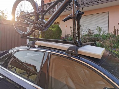

Eines muss ich zu meiner Rezension noch nachtragen:
Ich werde bei bevor ich das Bike auf das Dach oder davon runter hebe immer eine Schaumstoffplatte auf dem Dach unterhalb der Gabel platzieren (in meinem Fall eine übrige Basotect Platte):
Sollte doch mal was abrutschen, nimmt das Dach keinen Schaden.
