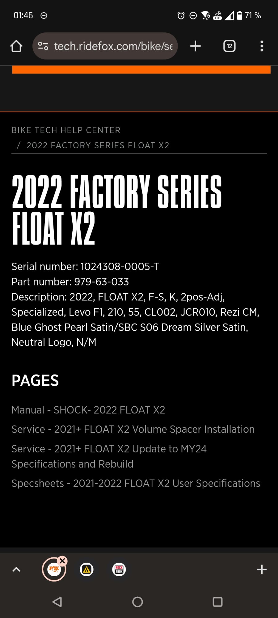

Dämpfer Upgrade Turbo Levo Alloy 2024 Modell bräuchte Hilfe , bitte
Also nehm mir das nicht übel aber du willst uns allen Ernstes erzählen du merkst den krassen Unterschied der Dämpfer untereinander und weißt aber gleichzeitig nicht mit den Daten anzufangen✌️. Und dann natürlich irgendein Kashima Dämpfer rein plus Gabel und wenn dann auch gleich Factory Kashima das macht ja schneller😂 und gut ist. Als Nächstes kommt dann die Frage wie unsere Settings an Gabel und Dämpfer sind. Junge, Junge, ich versteh das alles nicht. Macht doch erstmal Erfahrungen und holt vorher Infos ein zu den Dämpfern und dem richtigen Tune welches man für das jeweilige Rad braucht. Der x2 ist nicht zwangsläufig der bessere Dämpfer jetzt in deinem Rad nur weil Fox Kashima usw…
Ich lese seit Wochen nach bei allem möglichen, settings, Empfehlungen usw , auch in etlichen anderen Foren , sorry aber was soll das ? Ist ein Forum nicht genau für sowas auch da , den Austausch? Oder ist der Austausch mit dir so wertvoll wie gold das du ne Gegenleistung erwartest ??
Mir ging es darum ob da irgendwo was drin versteckt ist wie die Grundeinstellung sein soll von dem Dämpfer!

Der Dämpfer ist doch aus nem levo, steht ja auch drin, sollte also bestens passen
Viel Spaß mit 👍
Settings zum Dämpfer entweder im Manual nachlesen, oder glaub bei Spezi auf der Seite steht auch was
Der Dämpfer ist richtig gut, wenn man sich mit den Einstellungen auskennt und da richtig Zeit investiert, ansonsten hätts auch ein X getan
Sind die Tunes, also Abstimmung des Dämpfer.
Ist dein Dämpfer speziell für das Levo abgestimmt, oder aus dem Zubehör oder von nem anderen Bike?
In den letzten 2 Fällen kann es sein, das der Dämpfer sich nicht 100% auf das Bike einstellen lässt.
Deswegen kam ich auf die Frage was man aus den Daten auslesen kann , ich lese zum Glück specialized Levo raus, also war er schon von einem Levo , das ist ja schon mal sehr gut hoffe ich 😉😂🤞

Ja ich war ja auch froh als ich gesehen habe das er aus einem Levo stammt! 😉 Er ist halt nicht ganz ohne einzustellen und ich dachte vielleicht ist hier halt der ein oder andere ü100kg Fahrer der wertvolle Tipps beisteuert damit meine Lernkurve etwas schneller sein kann ❤️🫶 wollte halt die Standard Einstellungen finden in der der X2 zb geliefert wird und von da aus dann meine wohlfühl settings erarbeiten , langsam überlege ich aber ob ich mir nicht vielleicht den Shockwiz leihen sollte und dann damit Anfang?

Genau da wird man Probleme bekommen, weil es eben an endprogression fehlt und man so gut wie durchgehend am Durchschlag des Dämpfer fährt
Stellt man ihn härter, verliert er an Sensitivität
Cascade Link hilft 👆
Durchgeschlagen ist er nicht aber halt zappelig.
Ein X2 ist kein schlechter Dämpfer aber man sollte schon wissen was man wo dreht.
