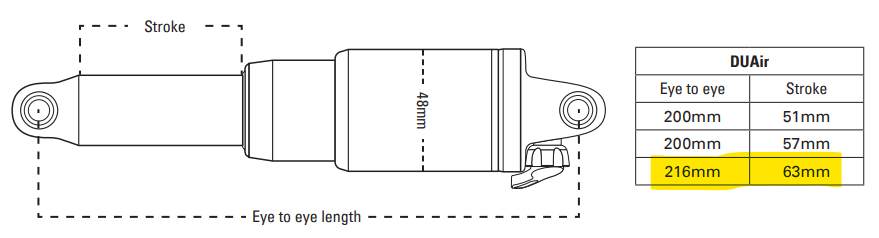

Den Dämpfer messen, ob er überhaupt das passende Maß hat, also 216mm von Auge zu Auge.
Wenn ja, kann man sich nen Service überlegen. Oder nen anderen passenden.
Wenn nein, dann wäre ein passender sinnvoll.
Ok, ja cool..
War gerade am Rad und hab mal ca. den Abstand der Bohrungsaufnahmen (mitten) bei angehobenem Rad gemessen. Die waren ca. 225 mm.
Grüße
