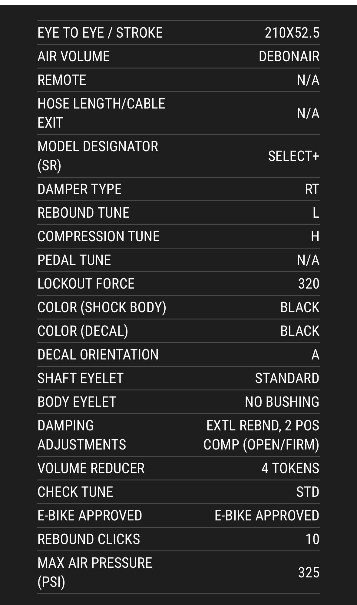

Moin,
Ich habe nicht viel Erfahrung mit Fullys und habe mich mit Dämpfern noch sehr wenig beschäftigt.
Ne Gabel und einen Dämpfer, die für das Bine gemacht sind, einzustellen, bekomme ich aber hin.
Nun möchte ich allerdings den Dämpfer meines Levos upgraden und frage mich, wie man das mit dem Tune macht. Der Originaldämpfer (RS Deluxe Debonair Select+) hat einen Tune „High Comoression - Slow Rebound“
Mit diesem Tune finde ich im Zubehör keine Dämpfer - aber sie sollten ja zur Kinematik des Hinterbaus passen. Nun entschuldigt die blöden Fragen…
Kommen neue Dämpfer mit allen Shims und/oder Tokens, um den Tune selbst anzupassen?
Wie macht man das normalerweise?
Danke!

Daraus und den anderen Antworten folgere ich, dass ich auch einen 210x55 Dämpfer (z.B. Super Deluxe RCT2) mit Standard Tune im Angebot für um die 400 EUR neu - oder auch gebraucht kaufen kann und dann beim Tuner nach Wunsch und auf 52,5 spacern lassen kann.
