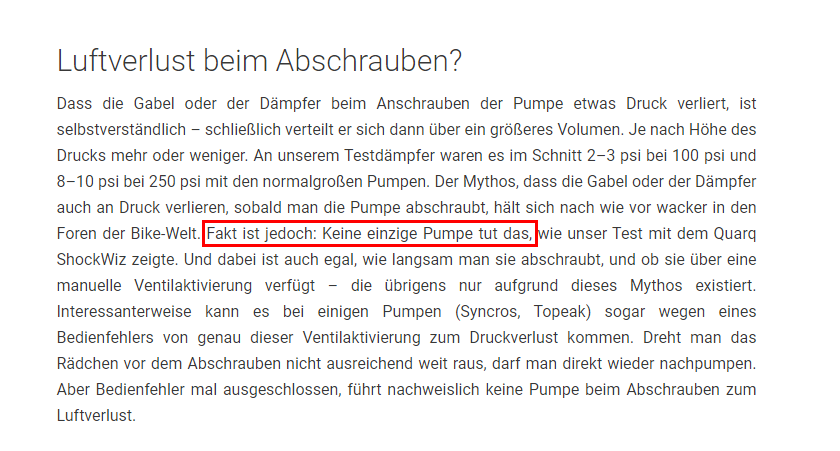

Ich zitiere mal vom enduro-mtb.com zum Thema Druckverlust beim Abschrauben:
Bei dem draufschrauben und abnehmen geht Lust verloren.
Beim Aufschrauben füllt sich das System Dämpfer und Pumpe.
Beim Abschrauben geht keine Luft aus dem Dämpfer verloren. Noch nie. Nur aus der Pumpe. Sonst hätte noch nie jemand den korrekten Druck im Dämpfer messen können.
Siehe Post #33 @KalleAnka. Und das schon, solange es diese Pumpen gibt.
Wer den korrekten Dämpferdruck wissen will, sollte mehrmals, mit zwischenzeitlichen Nachpumpen des Verlustes, die Pumpe auf und abschrauben und den Druckverlust messen. Anschließend kann man den Betrag zum Wert der Druckmessung mit aufgeschraubter Pumpe dazu rechnen. Muss aber beachten, dass dieser Wert nur für einen Druck korrekt ist. Andere Drücke generieren wiederum andere Werte.
