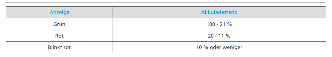

Ich gehe jetzt mal davon aus, es handelt sich um den SW-EN600 Schalter.
zu Frage 1: im Prinzip einfach Display kaufen und einstecken (wenn man unbedingt sowas haben will), keine Programmierung notwendig.
zu Frage 2: die LED an der Bedieneinheit leuchtet von 100%-21% Akkustand runter grün, erst darunter wechselt sie zu rot. Sehe da also keinen Fehler.

Das Shimano System finde ich super, es gibt viele verschiedene Schalter und Display Kombinationen und somit kann sich jeder das aussuchen was er möchte. Was daran primitiv und unfassbar sein soll verstehe ich nicht. Nicht jeder mag ein hässliches Display mit allen möglichen Infos am Bike.

Das ist eben eine reine Schaltereinheit für Leute die kein Display mögen. Die LEDs sind einfach ein kleines Zusatzgimmick und ersetzen kein Display. So würde ich das sehen.

Ein Display wie z.B. SC-EN600 ist der Master, dieses kann mit dem vorhandenem Kabel (das vom Motor kommt) angeschlossen werden. An diesem neuen Display sind mehrere Anschlüsse für die weiteren Komponenten, wo z.B. der vorhandene SW-EN600 Schalter angeschlossen werden kann.

ich hab das o.g. ekano bewusst nur mit SW-EN600 bestellt um den lenker möglichst clean zu halten und auf ein weiteres teil, das kaputt gehen könnte zu verzichten. handy hab ich sowieso immer dabei, also kann ich den akkustand in % auch immer abfragen.
das SW-EN600 kann möglicherweise je nach firmware auch vier akkuzustände anzeigen, siehe hier, ich kann das allerdings erst verifizieren wenn mein rad irgendwann da ist.. :D

die E-tube Ride app kann akkuzustand, die E-Tube Project kann Firmware updates und einstellungen zu Unterstützungsstufen. die mögliche vier Zustände wären wie im verlinkten thread zu sehen:
100-51%
50-26%
25-11%
10-0%
