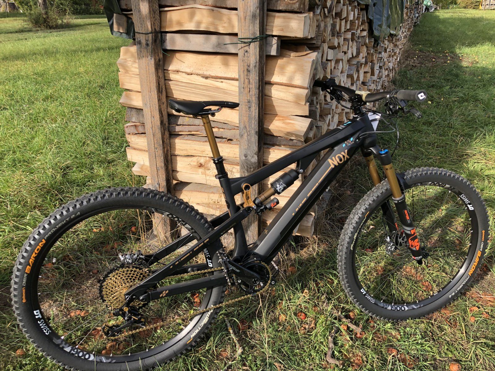

Wenn Du erstmal die unsäglichen Conti ' s runterschmeißt und einen vernünftigen Reifen draufmachst wirst Du erleben wie geil das Helium wirklich ist. Fahre selber das 5.9 Pro in 29". Nach Reifentausch eine Offenbahrung, mit Baron unglaublich beschnitten in jeder Hinsicht.
Hier noch kurzfristig mit Specialized FastTrack, jetzt mit Specialized Butcher. Ein Unterschied wie Tag und Nacht im Vergleich zum Baron.
Was kann/macht der butcher besser wie der Baron? Frage deswegen, weil ich den Baron schon mal hatte am Vorderrad aber nicht so zufrieden war und jetzt überlege butcher vorne zu probieren. Daher wäre ich über einen direkten Vergleich von dir neugierig.
Irrsinniger Rollwiederstand, zäh/teigiges Lenkverhalten, einfach bähhhh. Hab in 30 Jahren keinen schlimmeren Reifen gefahren. Speziell im Helium eine Katastrophe. Allerdings sind Reifen natürlich eine brutal individuelle Sache. Wahrscheinlich fallen gleich Horden von Baron Liebhabern über mich her. Ich liebe den Butcher. Genial geringer Rollwiederstand für die Art von Reifen, trotzdem sehr guter, berechenbarer Grip, pannensicher. Selbst ein Hillbilly, ein echter Schlammreifen pulverisiert den Baron ins Nirvana. Jedenfalls in meinem Universum 😊😊😊.
Deine Erfahrungen mit dem Baron kann ich bestätigen! Empfand es genauso. Bei mir flog er nach 150 km auch wieder runter. Dann werde ich wohl auch mal den butcher ausprobieren. 👍Danke für deine Antwort.
Fahre seit Jahren Specialized Reifen, weil ich früher ausschließlich S-works bikes hatte. Inzwischen bin ich da raus wegen der teilweise abstrusen Preisgestaltung. Nichts desto trotz wissen die schon ganz genau was die so auf den Markt bringen. Speziell die Reifen haben mich noch nie im Stich gelassen. Würde einen Hillbilly jederzeit einem Maxxis Shorty vorziehen. Einem Butcher und einem Fasttrack kann auch wenig das Wasser reichen, wenn es um möglichst harmonische Leistung in alle Bereichen geht. Aber wie gesagt, daß ist meine persönliche Erfahrung. Bisher hatte nur Jeder, der meiner Empfehlung folgte ein Grinsen im Gesicht...;);)
Bis jetzt war ich in der Anti-Schwalbe-Sekte. Seit ich den Conti auf dem Helium erleben durfte/mußte habe ich eine 2. Mitgliedschaft beantragt. Mal Spaß beiseite. Habe geschrieben, daß der Reifen mit dem Helium einfach überhaupt nicht harmoniert. In meiner Empfindung! Komischerweise hat ein Bekannter mit dem selben Rad die exakt gleiche Ertfahrung gemacht. Punk!

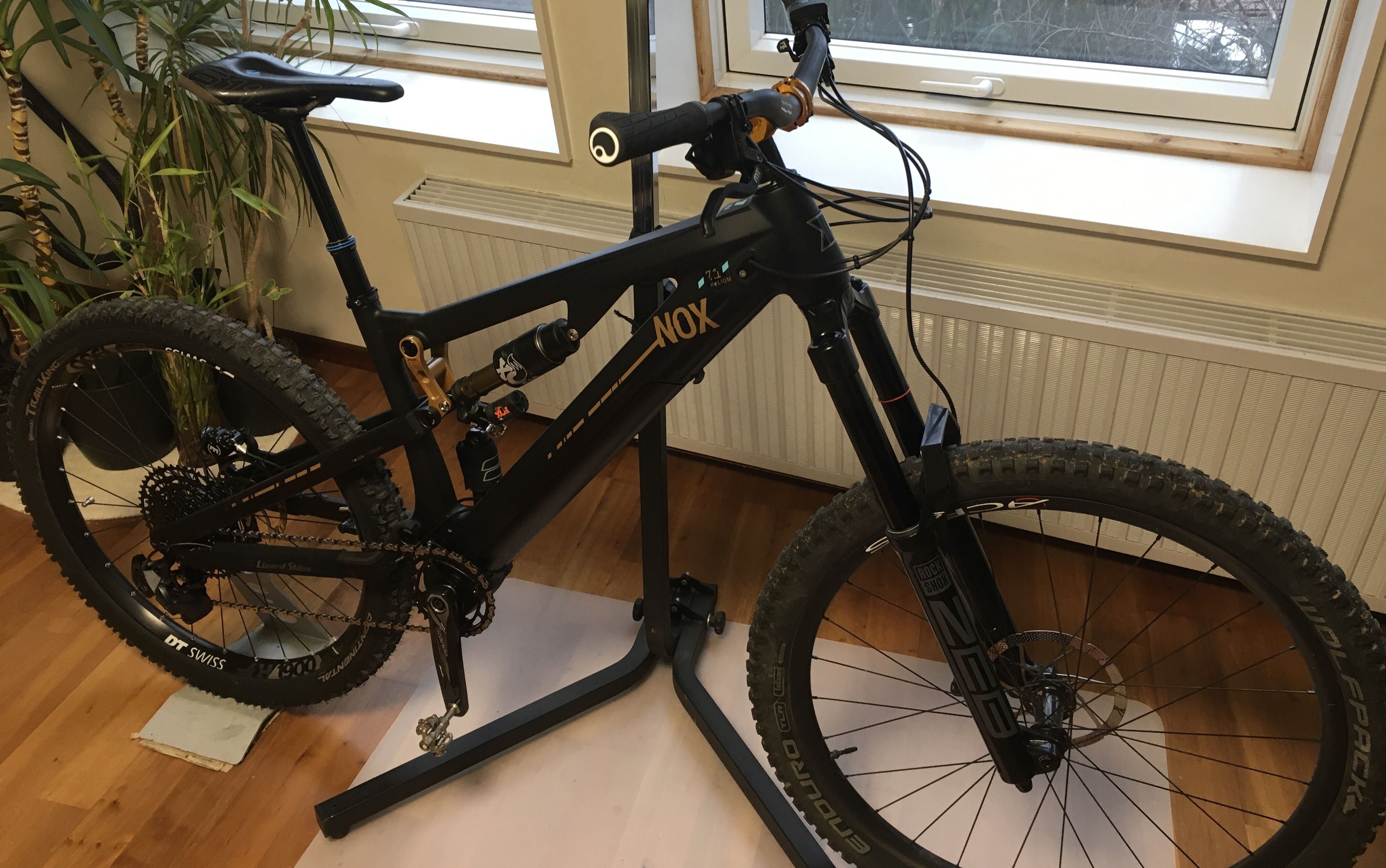

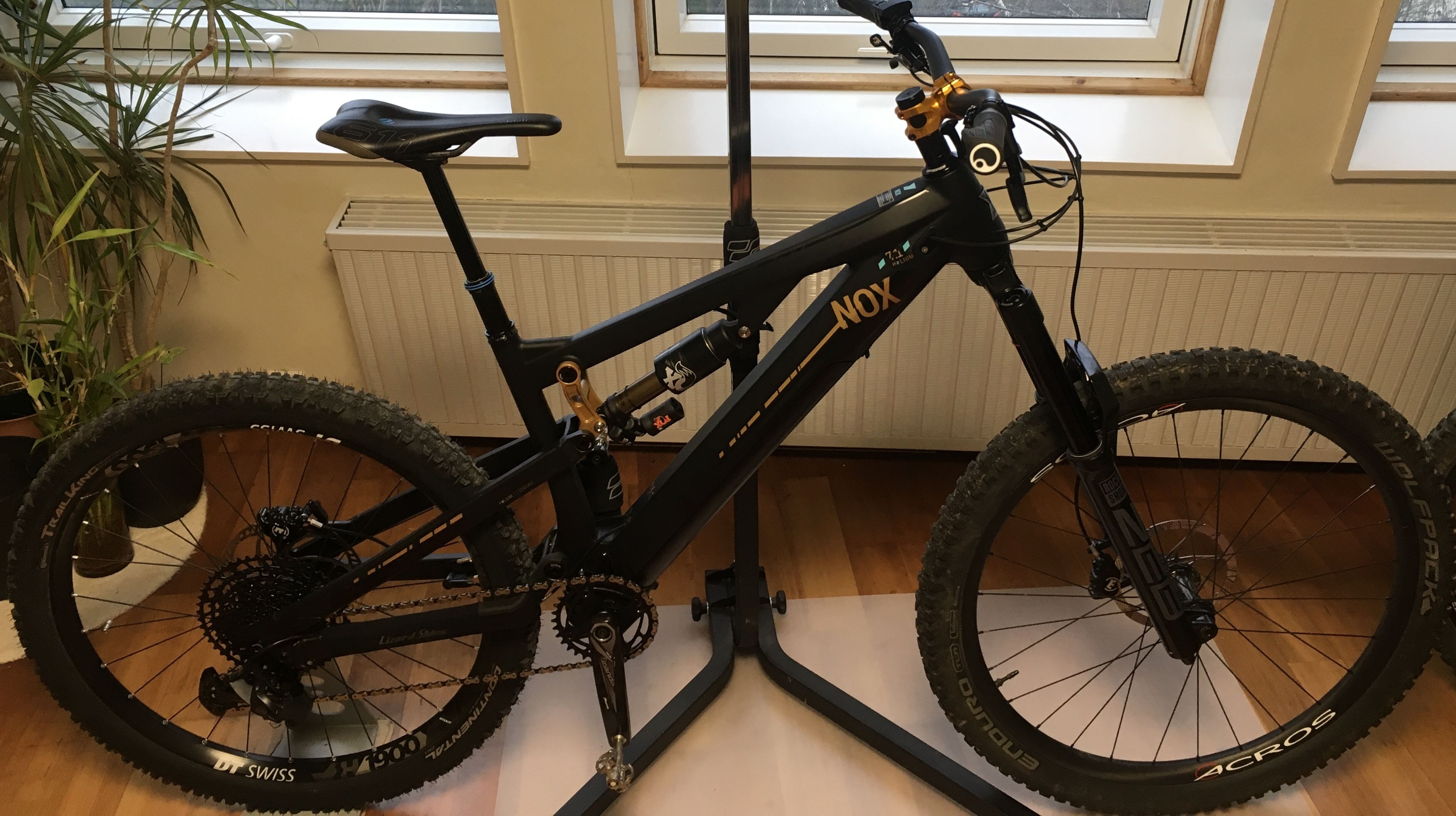

So, das neue Nox Helium war rechtzeitig zu Weihnachten da. Hurra!
Ich bin seit ein paar Tagen mittendrin im Umbau.
Das Rad war ja das Helium in der “günstigen“ Expert Ausstattung. Der freundliche Händler hat gleich die Gabel getauscht (jetzt mit Federwegsverstellung DPA) und eine Carbonkurbel und einen Carbonlenker verbaut. Der Dämpfer wurde ebenfalls upgegraded auf den weltbesten Luftdämpfer, den Fox Float X2. D.h. vorne und hinten 180mm feinster Federweg🤩.
-Ich habe inzwischen die Sattelstütze und Sattel getauscht. Die Fox Transfer 175mm wurde durch eine Vecnum Nivo 212mm ersetzt. Der Sattel gegen den besten Leichtbausattel SQ-Lab 611. Minus 250 Gramm.👍
-Die Conti Reifen habe ich gegen Magic Mary (2019er) vorne und Wolfpack Enduro hinten getauscht und auf tubeless umgebaut. Minus 500g.🏆
-Kettenführung wurde entfernt. Brauche ich nicht. Minus 50g.
-Bestellt sind ein Newmen Vorbau in 40mm, Carbonspacer und ein Alukettenblatt. Minus 200g.👍
Summa summarum also ein Kilo abgespeckt. Damit steht das Bike demnächst bei 19.5kg 🤔.
Ein weiteres Kilo Übergewicht steckt in den Laufrädern inkl. Kranz und Scheiben. Da lasse ich mir Zeit.
Denn aktuell bin ich mir noch unklar, ob ich 27.5“ komplett oder 29“/27.5“ Mullet fahren werde.
Mullet sieht echt cool aus. Ich hab ein 29“ VR mal reingehängt😁🤔.
