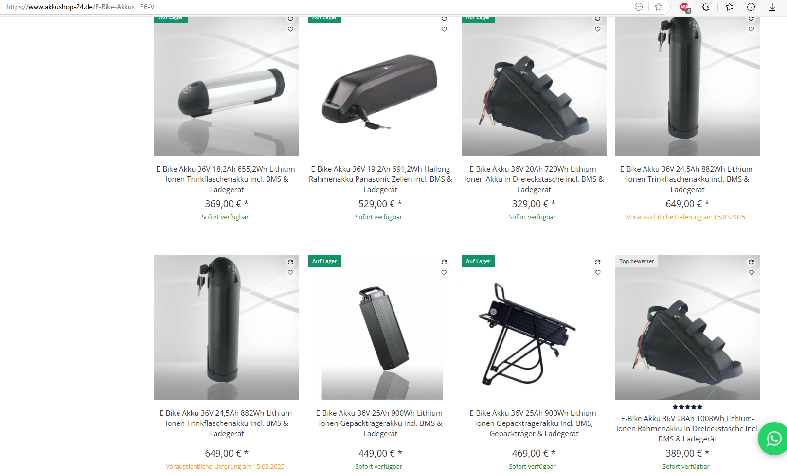

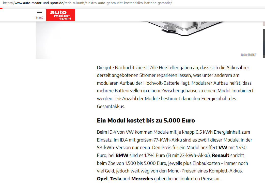

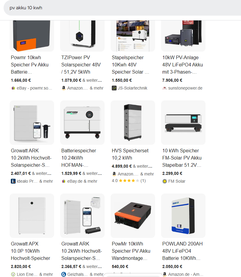

Klar sind die Akkus völlig überteuert, nicht einmal 1 wWh und dann fast 1.000,00 €, teilweise sogar mehr für die Dinger und dabei ist meist auch keine neueste Zellentechnologie verbaut. Kosten beim Auto / 1 kWh ~ 300 €, bei PV 1 kWh ~ 200 €. Also warum werden wir hier derart ausgenommen und feiern das auch noch?
Zum Vergleich mal sowas:
Und dann schauen wir mal bei den WH-Preisen für PV Akkus:
Und nun noch bei den üblichen Preisen beim Auto:

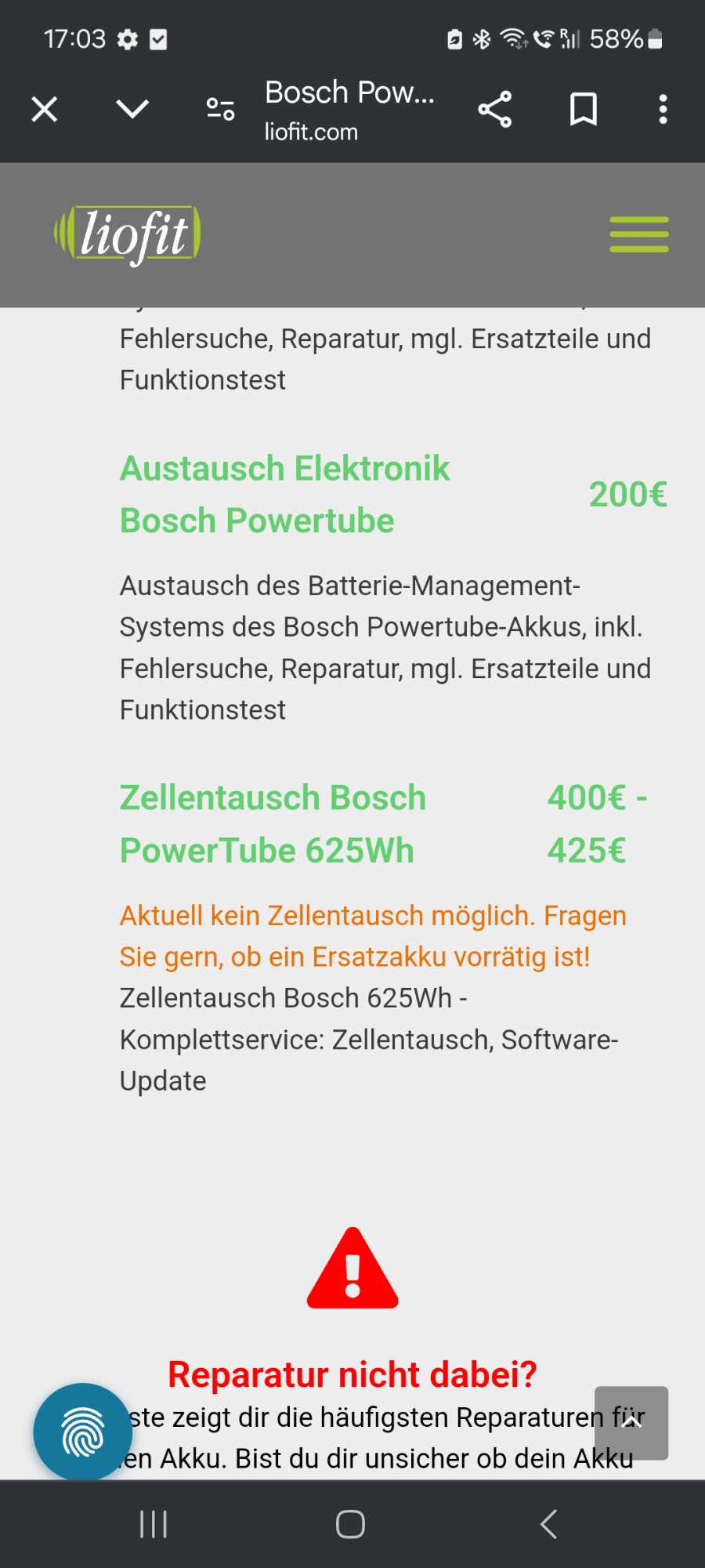

Wenn ich den Link öffne, komme ich auf eine Seite eines Reparaturservice aus Österreich. Und der Preis wäre für einen Zellentausch eines Bosch Power Pack 500 mit 260€ auf den ersten Blick unschlagbar billig!
Wenn man aber das Kleingedruckte lies, ist hierbei ein 200 € Reparaturbonus der österreichen Regierung (seit 2022, mir bislang unbekannt) enthalten.
Für einen reinen Zellenaustausch eines Power Pack 500 finde ich Angebote ab 400 € und für ein Original Neu-Akku ab 531,99 €.
Macht das Sinn? Für 260 € (für einen Österreicher) sicherlich, für über 400 €? Na ja, hab schon beides gemacht.
