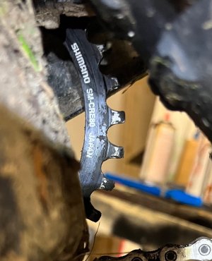

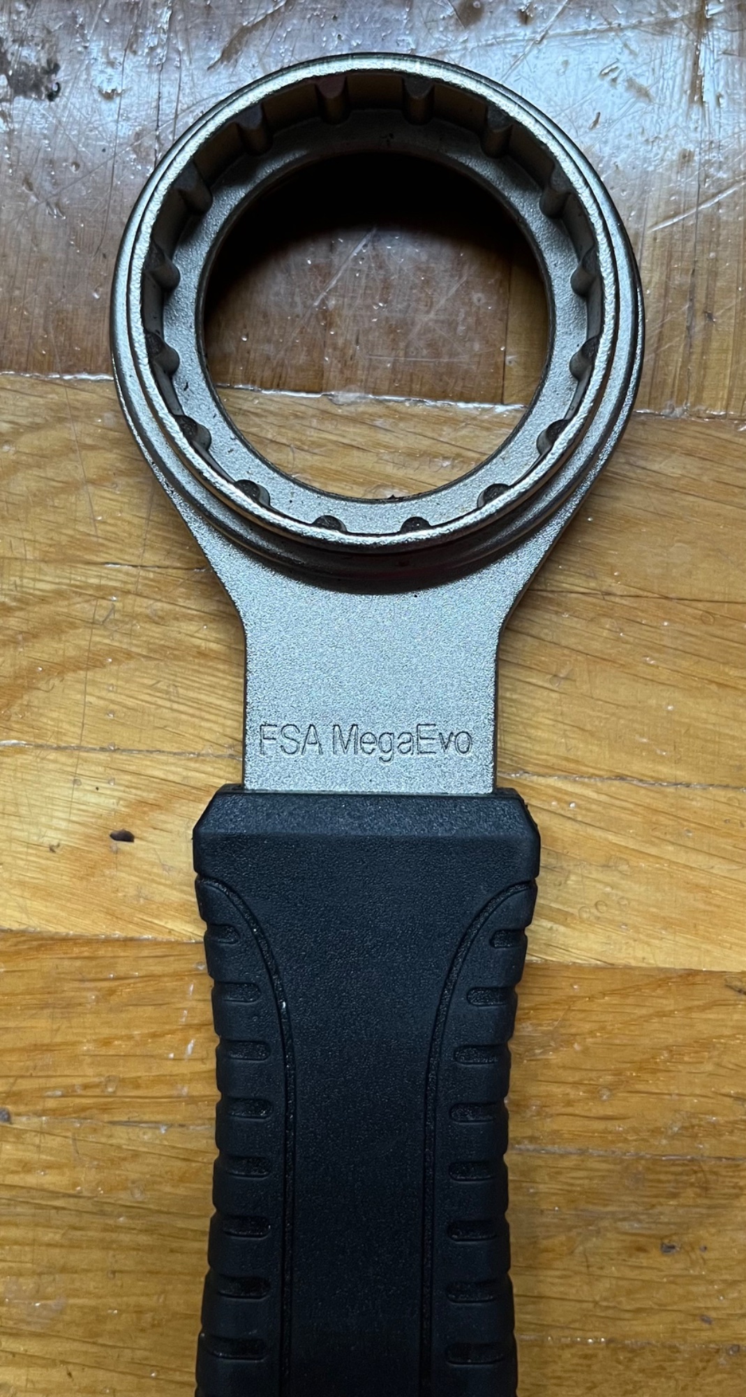

So hab jetzt mal geschaut hab hier noch ein Multi Zahn Schlüssel. Passt davon auch ein Kopf? Größer ist laut Beschriftung für FSA Mega Exo und dann Hallow II.
Aber vom Optischen sollte das Kettenblatt doch noch gut sein? Ja muss dringen putzen nach der Schlammschlacht Gestern.

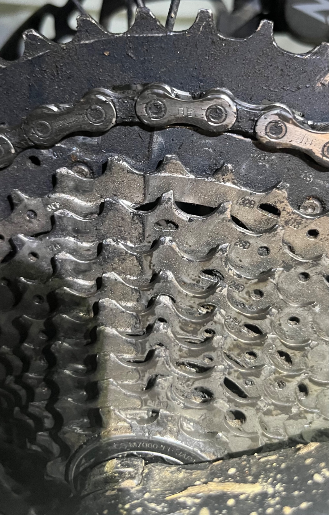

Hinten sieht’s wohl eher schlecht aus mit der Kassette oder? Neue Kette ist halt fällig da will ich wenn gebraucht/verschlissen auch das andere wechseln.

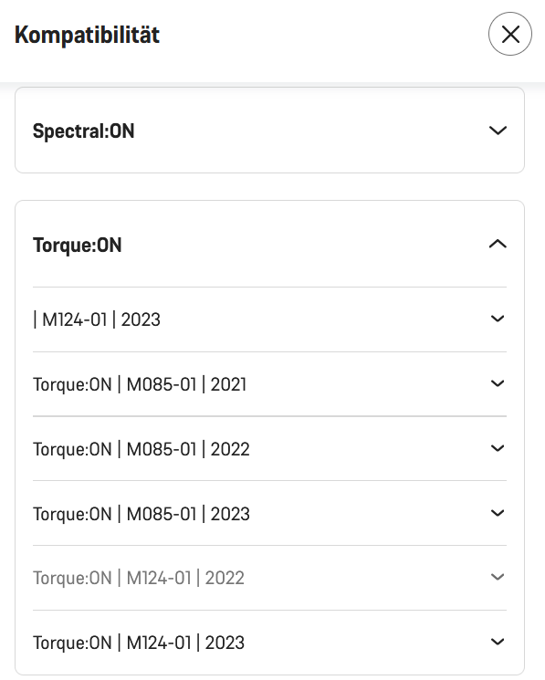

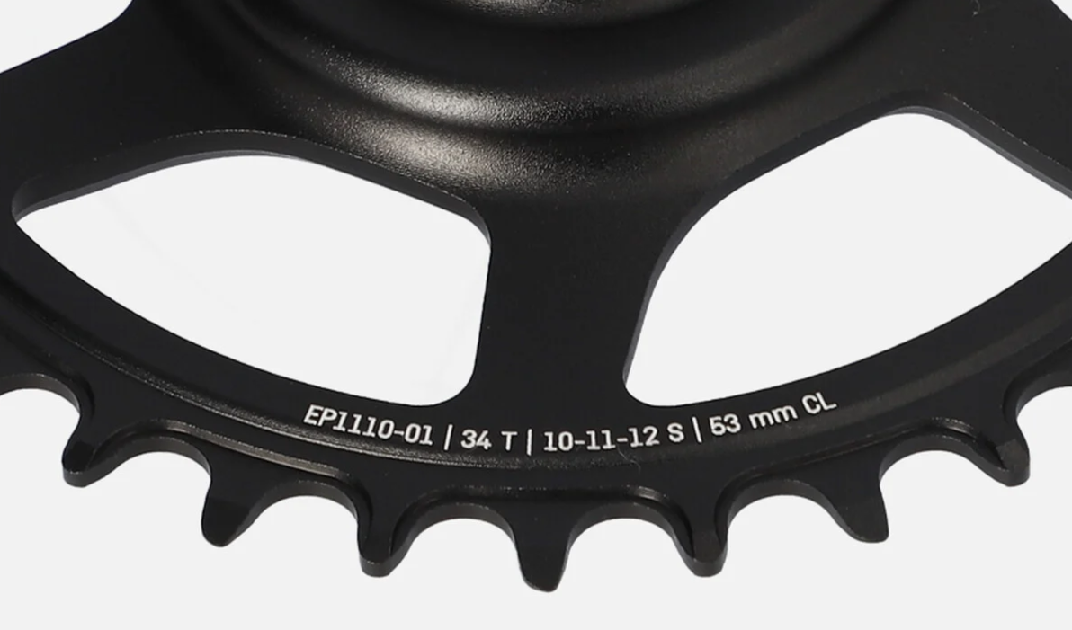

ist auch auf der Canyon homepage hier so gelistet und 53 mm
dann runterscrollen und auf Kompatibilität klicken und auswählen:

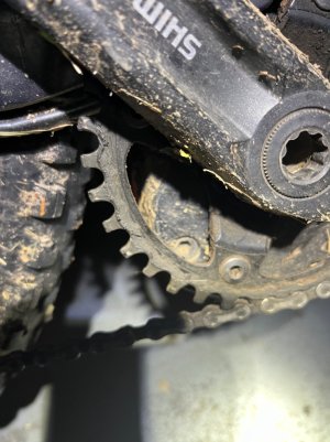

Hab jetzt nochmal alles sauber gemacht und siehe da an meinem Spectral On, letztes Alu Modell, ist Standard Shimano verbaut. Da bräuchte ich wenn ja nur das Kettenblatt. 👍
