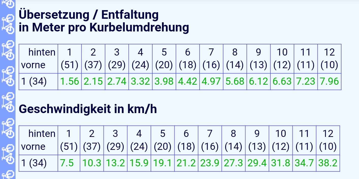

Hab's mal mit nem ritzel Rechner nachgerechnet.
Bei 34 vorne und 10 hinten und 80 tritt bist du bei über 38kmh mit dem 29 Reifen.
Das du bei 30kmh im 10 ritzel schon 80 tritt hast, geht rechnerisch nicht....
Hast deinem bike wohl etwas "nachgeholfen"
Und jetzt rechne noch mal mit den Werten aus meinem 1. Beitrag.
Mein Einwurf galt deinem Statement, man soll den Schmarn lassen. ;-(
Ich sag ja hier nur zum Spaß dass mir die Kiste generell zu viel Untersetzung hat....
Hier extra nochmal für dich mit dem 60-622 Reifen, entspricht so 2.35 x 29 und nem tritt von 80

Wenn du dauerhaft über 30kmh mit nem emtb in der Ebene prügelst, dann brauchst du ganz schön dicke Oberschenkel.
Da musst wahrscheinlich 250 Watt aufwärts auf die Pedale bringen...
Oder dauerhaft Rückenwind 😉

Ich habe auch ein 38er Kettenblatt an meinen Bosch geschraubt, damit fahre ich jetzt locker auf dem 13er Ritzel -11er benutze ich nur ungern- um die 30Km/h. Vorher waren es bei gleicher Trittfrequenz 26Km/h, also immer im Bereich Motor an/aus, ...ging gar nicht.

Radumfang sind gemessene 2300mm
Mir geht es auch nicht um max. Geschwindigkeit. Wenn man in seinen häufigsten Gängen jeweils ein Ritzel höher kommt liegt mir das bzgl. Verschleiss auch sehr gelegen.
