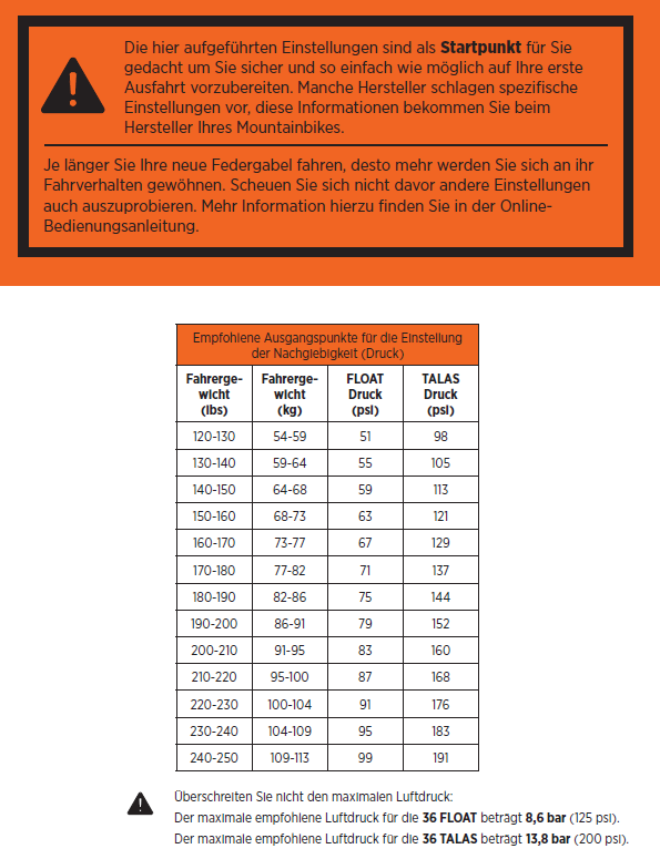

Das ist eben nicht so ganz unerheblich. Für die Haltbarkeit vermutlich egal.
Aber da es sich um ein Fully geht, gibt es eben Probleme mit dem Dämpfer.
Man bewegt sich da im ganz oberen Druckbereich des Dämpfers.
Entweder habe ich dann 50% Sag, oder blas den Dämpfer weg, da ich 50Psi über den zugelassenen Druck gehe.
Das mag je nach Bike, nach Hinterbaukinematik etwas unterschiedlich sein. Aber ich habe schon Räder gehabt, wo ich mit 40kg weniger im Grenzbereich, 20-30Psi unter max Druck lag.
Insofern wäre das sehr wohl ein Punkt nach dem ich schauen würde.
Wenn das Haibike für mehr Gewicht zugelassen ist, würde ich davon ausgehen, dass es auch nicht in die Druckgrenzen des Dämpfers läuft.
